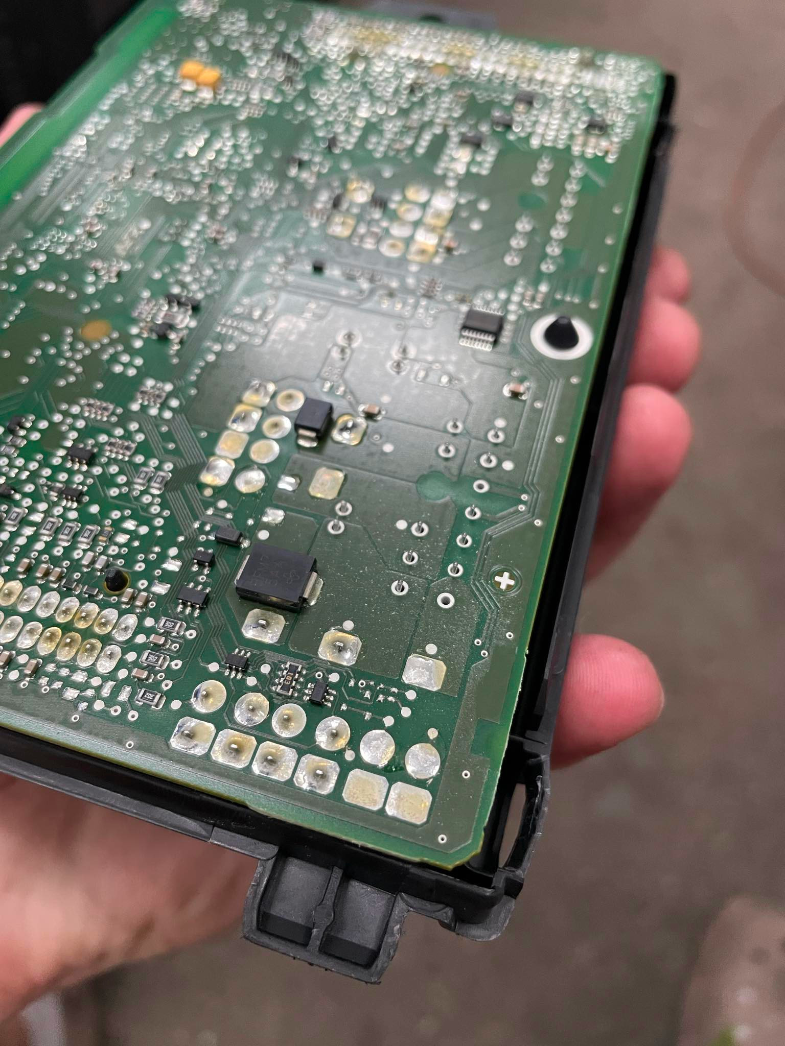

    Cześć Drodzy Forumowicze,
    Mam następujący problem. Pacjent Clio IV 1.2 TCE 120 KM, wersja GT. Auto wyrzuciło błąd ładowania akumulatora. Na początku zauważyłem bardzo brudną klemę - oczyściłem i założyłem ponownie - bez rezultatu. Zająłem się więc alternatorem. Ładowanie było, ale prewencyjnie wymieniłem już 3 sztuki oryginalne dokładnie takie jakie mają być po VIN (naczytałem się, ze występuje gryzienie się komputera z regulatorem jeżeli nie jest dokładnie taki sam). Efekt był taki, że na wszystkich ładowanie występowało. Wymieniłem również klemę minusową na OE Renault nówkę i nowy akumulator dokładnie taki jaki zaleca producent. Przewód między alternatorem a komputerem również sprawdzony i jest wszystko ok. Do tego dochodzi palący się bezpiecznik od klimatyzacji. Postanowiłem wyciągnąć UPC i zerknąć na płytkę - porobiłem parę fotek, czy kto może rzucić okiem czy coś jest nie tak? Zauważyłem drobny nalot jakby któryś lut się rozsypał lub strzelił (nie znam się na płytkach i lutach). Podsyłam zdjęcia. Widać na którymś zdjęciu gdzie są obok siebie 4 luty okrągłe i 4 kwadratowe jakby były dwa "wybuchnięte" i troche ciemnawe. Z góry dzięki bardzo za każde słowo i radę. Pozdrawiam!
    • Renault Clio IV 1.2 TCE 120 KM GT - Błąd ładowania akumulatora i problem z UPC 140f5b39-9c5a-454a-838e-c8d1aa4d4901.jpg (846.08 KB) Musisz być zalogowany, aby pobrać ten załącznik.
    • Renault Clio IV 1.2 TCE 120 KM GT - Błąd ładowania akumulatora i problem z UPC 6079ac68-8a68-4861-91c0-696c6d27f8aa.jpg (424.96 KB) Musisz być zalogowany, aby pobrać ten załącznik.
    • Renault Clio IV 1.2 TCE 120 KM GT - Błąd ładowania akumulatora i problem z UPC 107ea1b0-3214-4651-86b0-6bf73b867b06.jpg (750.29 KB) Musisz być zalogowany, aby pobrać ten załącznik.
    • Renault Clio IV 1.2 TCE 120 KM GT - Błąd ładowania akumulatora i problem z UPC 6ae800f2-8e4f-4d2b-981f-f26873ef3e7a.jpg (701.86 KB) Musisz być zalogowany, aby pobrać ten załącznik.
    • Renault Clio IV 1.2 TCE 120 KM GT - Błąd ładowania akumulatora i problem z UPC 5cc51b10-8fe6-4d30-97a5-74c415e407c9.jpg (661.3 KB) Musisz być zalogowany, aby pobrać ten załącznik.
    • Renault Clio IV 1.2 TCE 120 KM GT - Błąd ładowania akumulatora i problem z UPC 12fd15bc-f1a5-4248-a9ab-93ebe2c95e4c.jpg (477.71 KB) Musisz być zalogowany, aby pobrać ten załącznik.

    Na początek sprawdź, czy wszystkie połączenia są czyste i wolne od korozji. Zobacz, czy wszystkie bezpieczniki są w dobrym stanie i czy nie ma przepalonych. Dobrze byłoby je wymienić - kup całą paczkę różnych i powymieniaj praktycznie wszystkie https://czesciowo.pl/bezpieczniki-samochodowe-mikro-techman-a-tc518-120szt-391295. Warto zobaczyć też przewody masowe - czy są dobrze przymocowane i w jakim są stanie.
