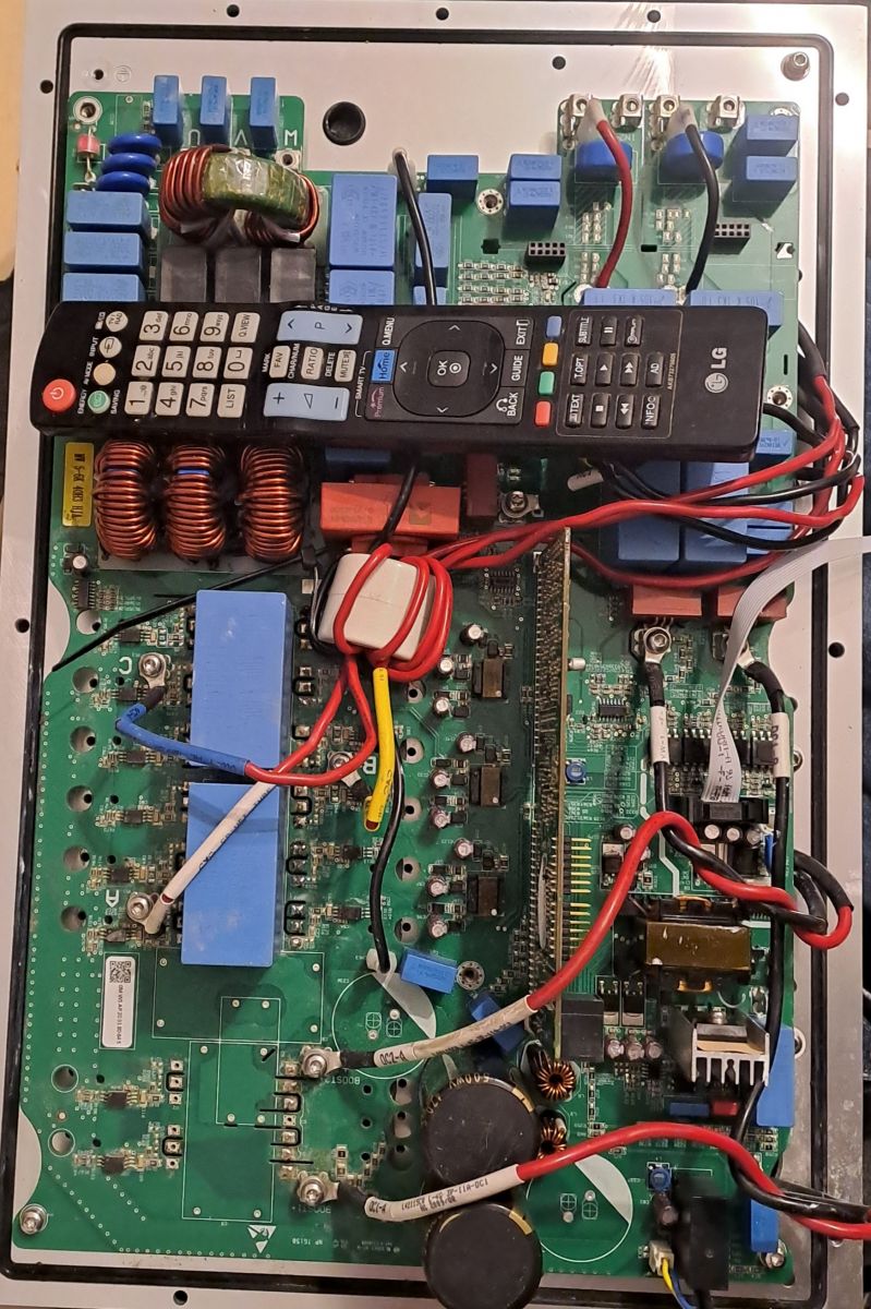

    Witam, mam problem z falownikiem Solis 3P6k-4g. Działał sprawnie rok. Około miesiąc temu zauważyłem, że nie działa. Bezpiecznik 10A okazał się spalony. Po wymianie bezpiecznika falownik nie wystartował. Pomyślałem, że przepnę na drugie wejście (2 string), tak zrobiłem, falownik wystartował. Działał tak 2 tygodnie, a ostatnio znowu padł. Bezpiecznik znowu spalony. Rozebrałem falownik i namierzyłem 2 spalone tranzystory IGBT. Po podmianie na takie same zamontowałem z powrotem, podłączyłem panele (bez podłączania do sieci) falownik wrócił do życia. Zadowolony podpiąłem do sieci, wyskoczyło kilka komunikatów standardowych i po chwili usłyszeć można było załączające się przekaźniki. 3 razy pykło i wszystko zgasło. Falownika nie rozbierałem, ale mam pytanie, czy ktoś spotkał się z taką sytuacją? Bezpieczniki na fotowoltaice sprawdziłem są ok. Te tranzystory co sie spalily to od czego moglyby byc bo to na pewno nie od kluczy. To sa oddzielne tranzystory. Wnętrze falownika Solis z widocznymi komponentami elektronicznymi, z przewodami i zdalnym pilotem LG na płytce.

    Hym..., tak na szybko:
    - brak informacji o ilości i typie paneli (jak spięte)
    - brak informacji które tranzystory
    - jakie tranzystory ?
    - jakie były błędy jak się "uruchomił" na chwilę
    - i co ma wspólnego ten pilot LG z tym ?
    Słabo na tym zdjęciu to wszystko widać, ale z opisu + foto wnioskuję, że najpierw MPPT 1 a później 2 zostało uszkodzone być może przez panele przewymiarowane

    Jest tylko jeden string podpięty o mocy 3 kW spięte szeregowo. Tranzystory, które były spalone, to IGBT (Infineon K40H1203), które znajdują się obok siebie w lewym dolnym rogu płyty vis a vis znajdują się 2 podwójne diody Schottky.
    Pilot LG położyłem, żeby brat miał punkt odniesienia. Takie miałem zdjęcie środka, innym nie dysponowałem.

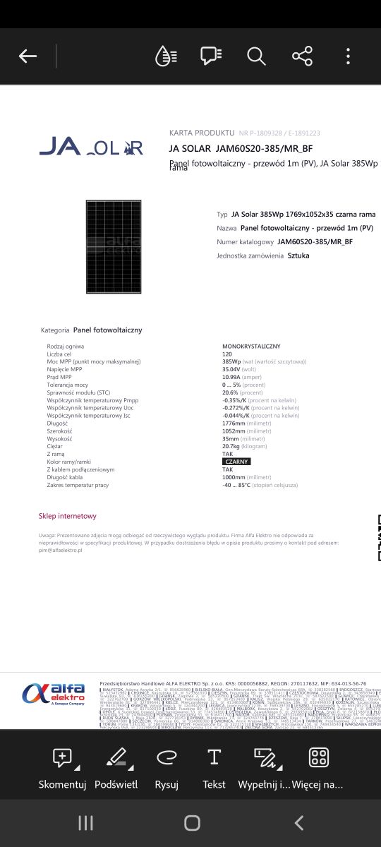

    Panele 8 sztuk o specyfikacji jak wyżej. Karta produktu panelu fotowoltaicznego JA Solar JAM60S20-385/MR_BF
    Nie było żadnych błędów. Był komunikat "oczekuje na sieć" i kilka razy było słychać przełączający się przekaźnik, a nagle wszystko zgasło. Wczoraj sprawdziłem bezpieczniki, nie spaliły się.
    Mam jeszcze jedno info. Pierwszy raz był założony bezpiecznik 12A. Później 10A. Teraz jest założony 10A. Maksymalny prąd paneli 11A +-5%.

    Trzeba sprawdzić tranzystory w przemienniku czy któryś nie jest uszkodzony i nie zwiera szyny DC albo puszcza w AC

    Może któreś z zabezpieczeń nie zostało naprawione ?. Jakie były w oryginale te tranzystory ? Tam obok są ich drivery które trzeba dokładnie sprawdzić i elementy koło nich.

    Tranzystory dość często podrabiane i masę na rynku malowanek. Oryginały drogie. Stosowane w spawarkach dość często ulegają uszkodzeniu tak sobie przy przepięciach (skokach napięcia). Trzeba wszystko w koło sprawdzić dość dokładnie. Może sprzęt ma wadę konstrukcyjną i być może dlatego był już naprawiany.

    A ja mam pytanie po co na zdjęciu kłądłeś pilota na płycie??
  • #14 21155462
    redes
    Posty: 256
    Ocena: 24

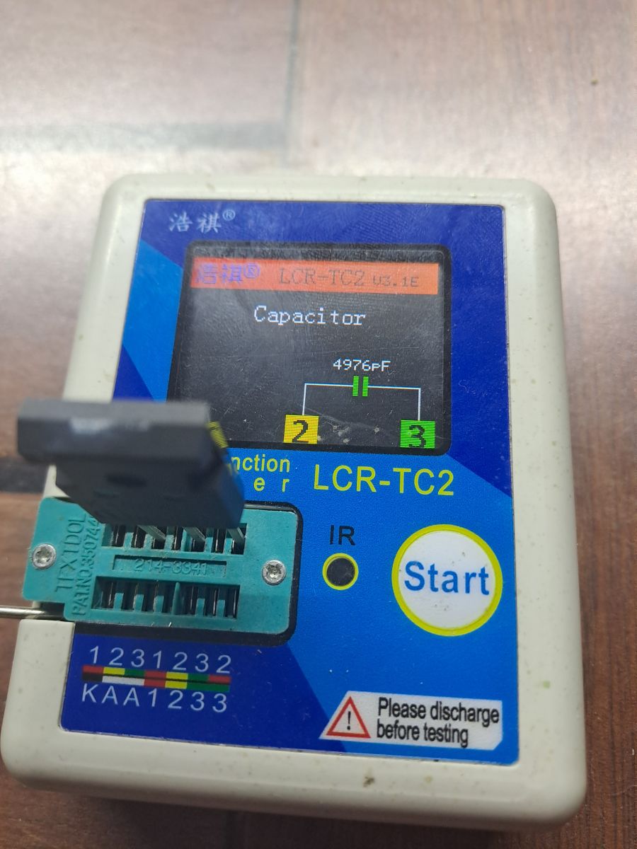

    Mam trop. Na podmianę kupiłem niby oryginalne na allegro. Były potrzebne 2 kupiłem 3. Dwa siedzą w falowniku 3 na biurku. Dzisiaj stwierdziłem że sprawdzę ten jeden w testerze i też tak zrobiłem.
    na testerze wyszło że jestem posiadaczem kondensatora a nie tranzystora IGBT.
    Tester LCR-TC2 pokazujący kondensator 4976pF.
    No nic co by nie było zamówiłem oryginały bo podejrzewam że ten w falowniku wyzionął ducha. W TME oczekują na dostawę ale mają w ASWO i cena podobna. Szkoda było na tamte kasę wydawać.
