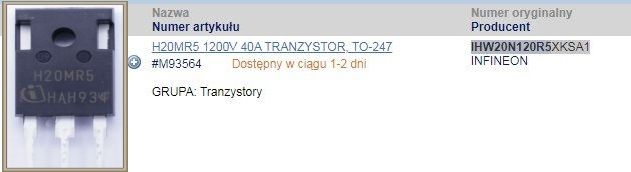

    Jest dostępny pod oznaczeniem IHW20N120R5XKSA1.
    Indukcja Aobosi AL20K66 (jednopalnikowa) - spalony tranzystor IGBT H20PR5 i mostek IHW20N12..5.pdf (1.86 MB)Musisz być zalogowany, aby pobrać ten załącznik.

    To już lepiej większy kupie IHW40N120R5XKSA1.
