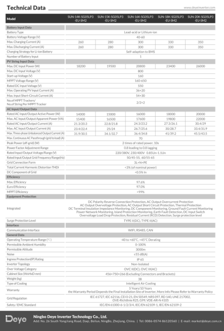

    BBElektrotechnik napisał:
    falowniki Deye 20kW
    Jak wypada Deye do Froniusa - tek wiem ze fronius nie ma 20kW w ofercie

    Deye nisko napięciowy jest tylko do 12KW 3 fazy ,później zaczynają się wysokonapięciowe.
    A powinienem montować niskonapięciowe?
    Myślałem o magazynie BYD z froniusem.
