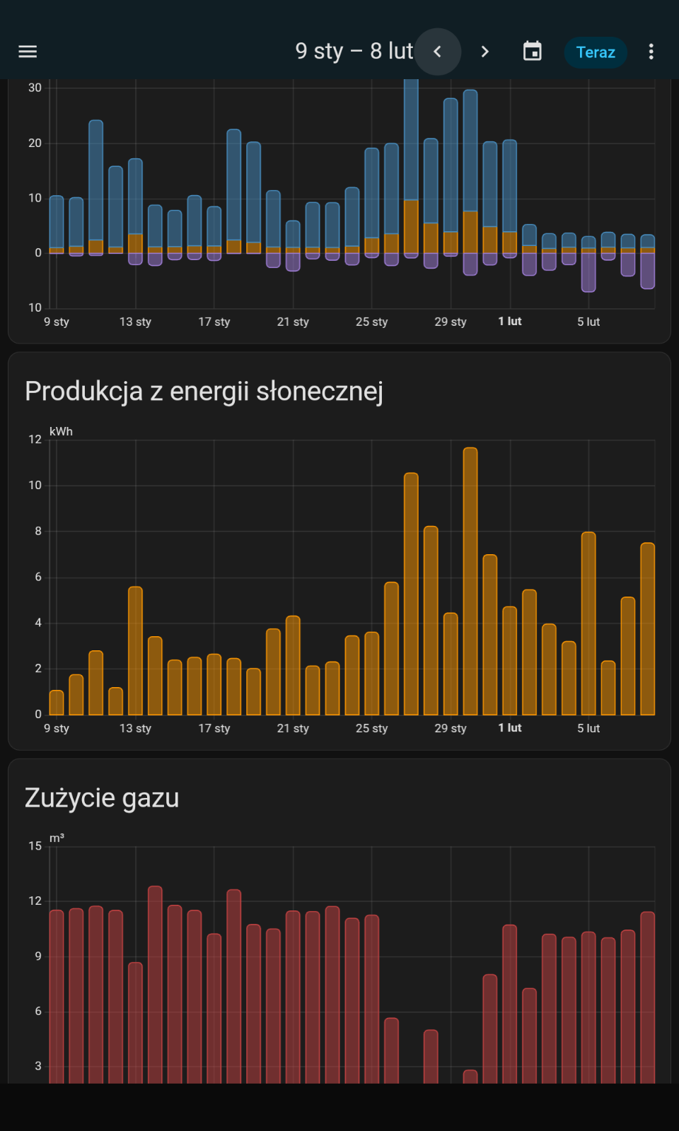

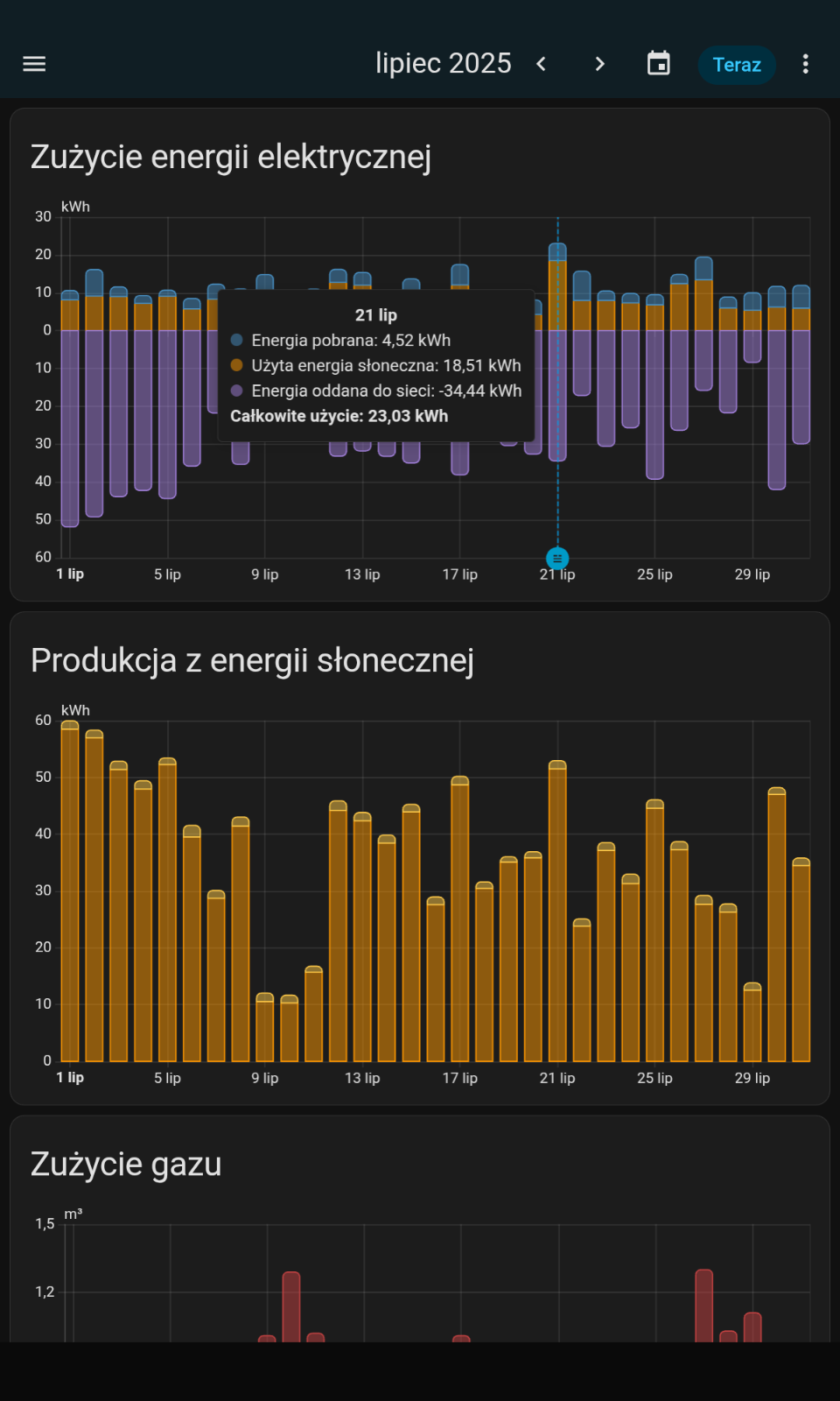

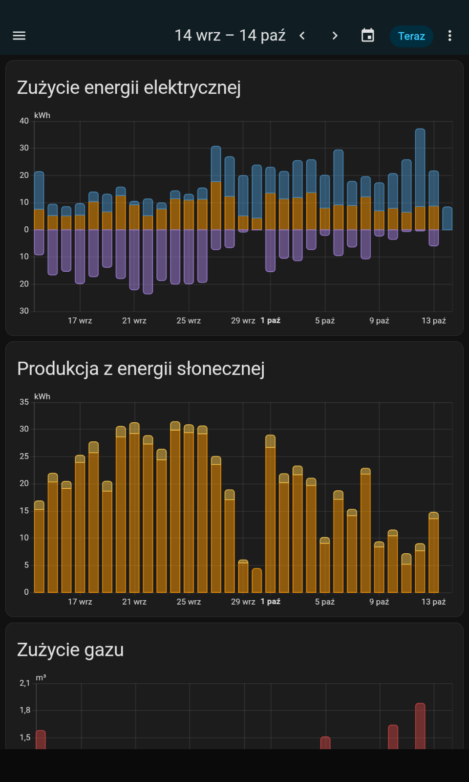

    Wykresy zużycia energii, produkcji fotowoltaicznej i gazu od 14 wrz do 14 paźWykresy zużycia prądu, produkcji fotowoltaiki i zużycia gazu w lipcu 2025
    Z w/w gdy dzień jest długi w lipcu pobieram średnio w nocy 4kWh .
    Zupełnie inaczej wygląda to w październiku gdy instalacja PV produkuje coraz mniej i rozpoczyna się sezon grzewczy.(Klimatyzator )
    Styczeń pozostawiam bez komentarza
    Wykresy dzienne: zużycie energii, produkcja PV i zużycie gazu od 9 stycznia do 8 lutego
    1 M3 gazu to około 11kWh
  • #14 21719722

    kuch_arc napisał:
    Jaka jest moc zainstalowana częsci Twojej instalacji, z której masz wykresy? Czy to całość?
    Wykresy pokazują produkcję całej instalacji dane w opisie. Co prawda gdyby była zainstalowana idealnie na południe i pod optymalnym kontem i nie było żadnych zacienień, jej wydajność była by większą o około 25%.
