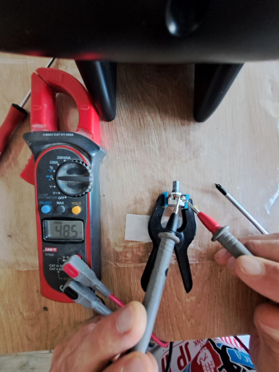

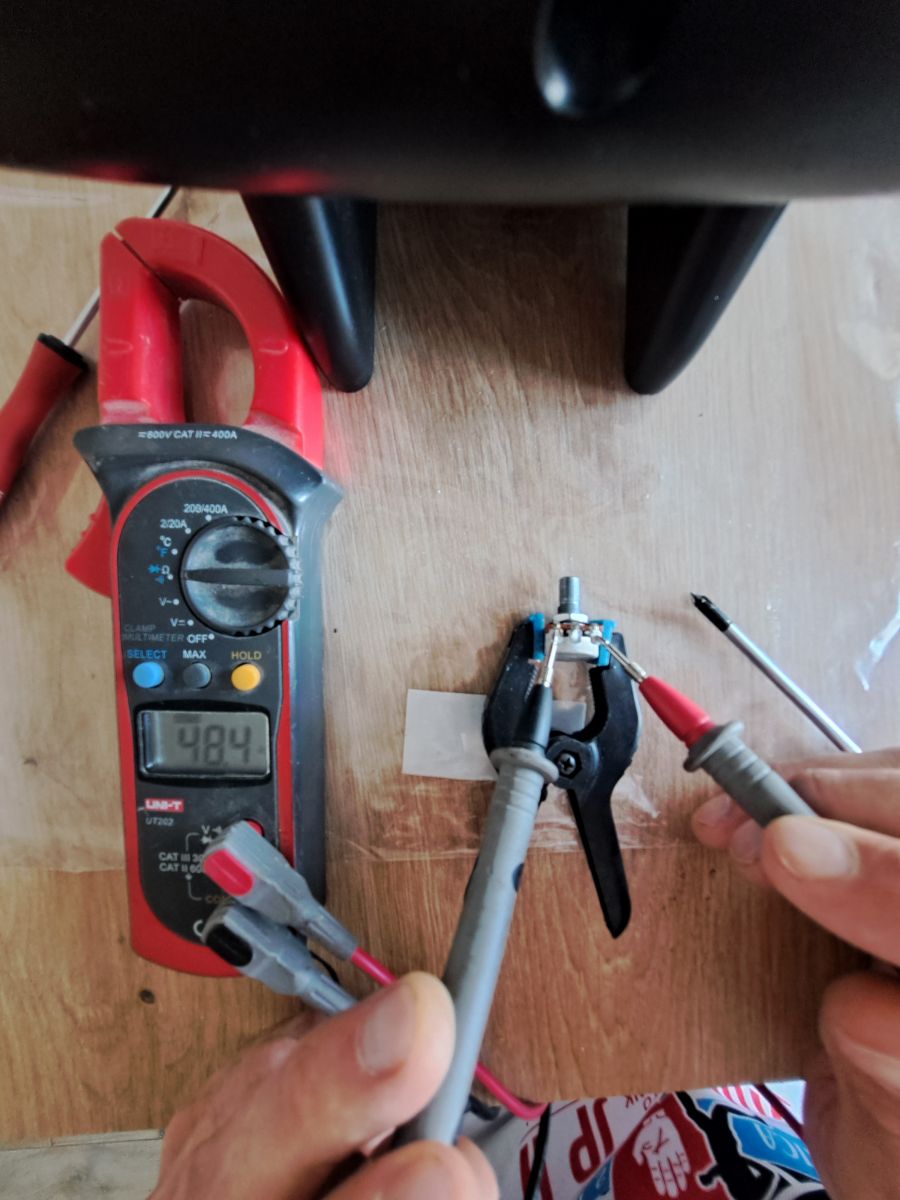

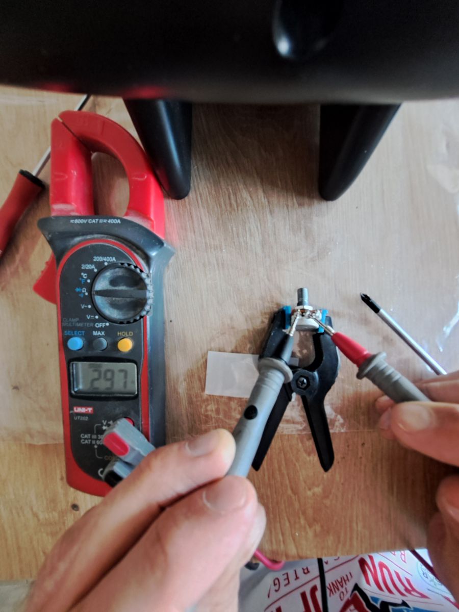

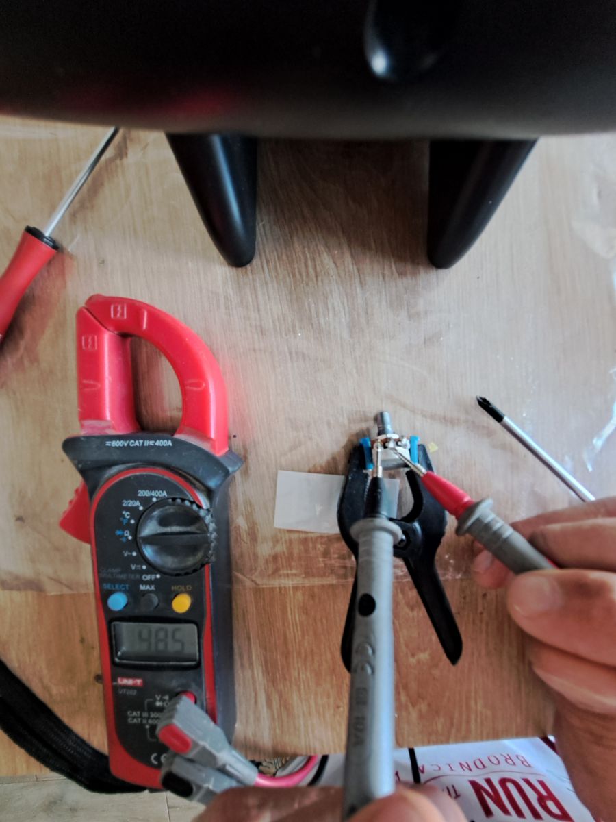

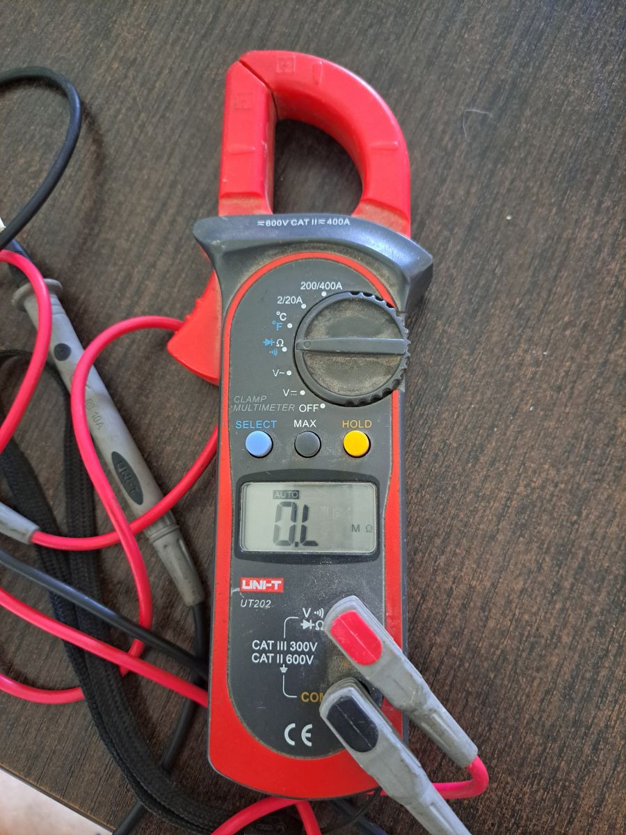

    >>21153819 Miernik cęgowy UNI-T UT202 na stole z podłączonymi przewodami.
    Takie ustawienie?

  • #16 21155686
    maly878
    Poziom 7  
    Posty: 18
    Takie ustawienie?
    >>21155686
    Skrajne - 48,6
    Środek + góra - 49,2
    Środek + dół- 550, ale skacze, od 550 do 420 i na odwrót
  • #17 21155702
    spinacz
    Posty: 8575
    Pomógł: 1204
    Ocena: 2654
    Wstaw foto jak to mierzyłeś.
