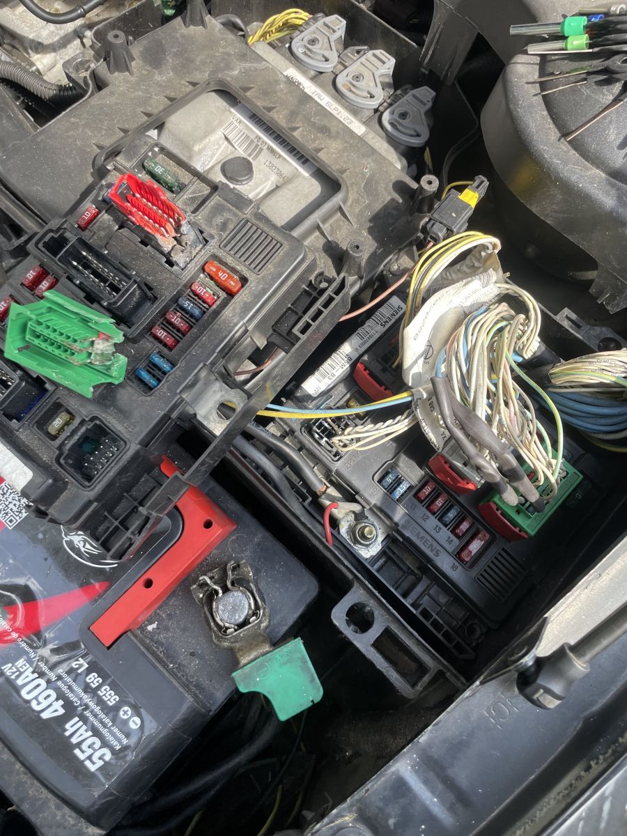

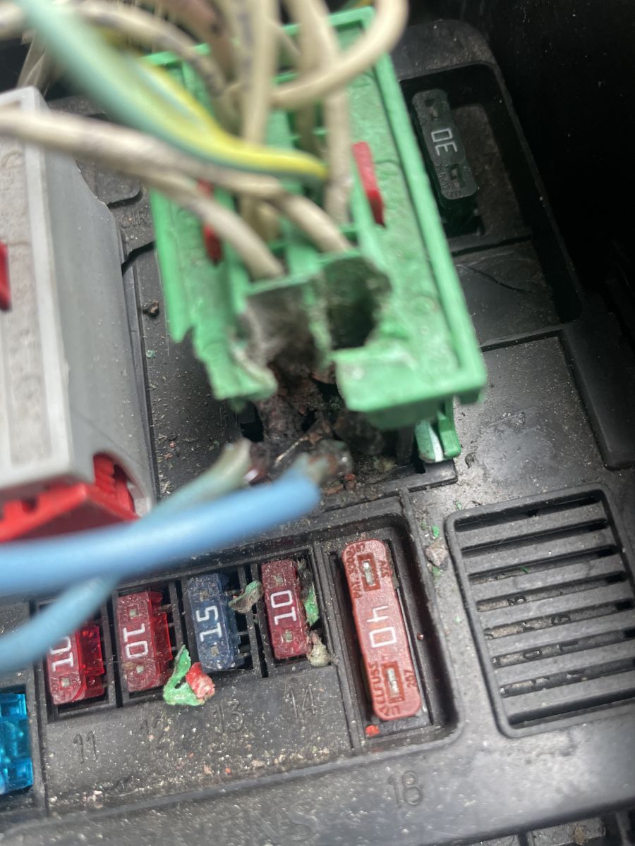

    Problem Citroën C5 MK1 benzyna przegrzewaniem się przewodów od nawiewu, kostka BSM
    Przegrzane przewody w samochodzie Citroën C5 MK1 przy kostce BSM.

    Ok, tylko pytanie czy to zlikwiduje problem gorących niebieskich dwóch przewodów od nawiewu ?
    Jak poprawi się styk wtyczka gniazdo to żaden przewód nie będzie gorący. Twoja wtyczka wypaliła się ponieważ był słaby styk na tych przewodach.

    Dziękuję będę działał w tym temacie

    Widok na otwartą skrzynkę bezpieczników samochodu z widocznymi przewodami i akumulatorem.
    Wymieniłem bsm, złączkę i śmiga. Dzięki za pomoc. Temat rozwiązany. Pzdr

    Wymiana BSM i złączki.
✨ Użytkownik zgłosił problem z przegrzewaniem się przewodów nawiewu w Citroën C5 MK1 benzyna, związanym z kostką BSM. Odpowiedzi sugerowały wymianę gniazda i wtyczki, co miało poprawić styk i zapobiec przegrzewaniu. Dodatkowo, zalecano sprawdzenie poboru prądu oraz ewentualną wymianę silnika wentylatora lub modułu silnika. Po wymianie BSM i złączki problem został rozwiązany.
