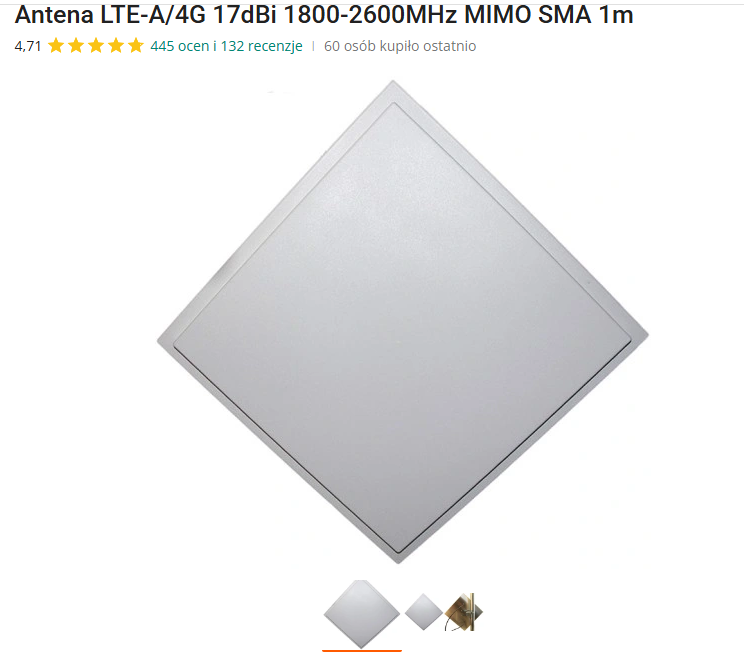

    Chciałbym się tylko dowiedzieć, czy jest sens przestawiać antenę na BTS NetWorks Pokrzywnica - Ogrodowa, teraz mam 30-35MB non stop, czy by to przestawienie anteny zwiększyło prędkość. Mam tak antenę zamontowaną, że dużo roboty z przestawieniem. Czy jest jakiś program dla Windows 10, żeby sprawdzić, z jakiego nadajnika łapie sygnał, bo nie wiem, czy warto zaczynać przestawianie. Nie sprawdziłem na speed teście, tylko wcześniej miałem Huwaei E5186, potem B315 i tym się sugerowałem. Antena to Cybertech. Podam parametry z routera. Antena LTE-A/4G 17dBi 1800-2600MHz MIMO SMA 1m Dane sygnału sieci komórkowej z routera.
    Teraz mam na Pomocnię ustawioną antenę.
