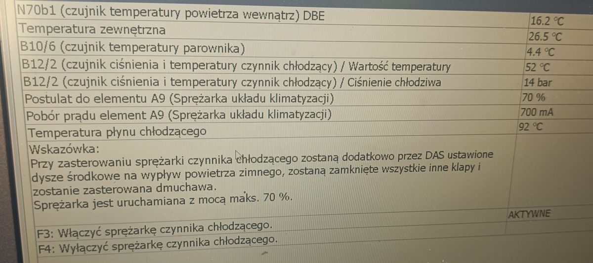

    Klima załącza się dopiero po przegazówce na 3 000 obrotów Ciśnienie podczas jazdy 10 12 bar
    na postoju około 15bar
    Przed załączeniem 7-8bar
    Po pewnym czasie spada i do 7 i się wyłącza.
    Podczas załączania spod maski słychać dziwne dźwięki coś jak z rozdzielacza hydraulicznego, słychać obciążenie że silnik dostaje.

    HP rośnie do ok 15 bar i to jest jak najbardziej ok przy obecnych temperaturach (ok 30°C), natomiast temperatura parownika prawie nie spada. Sprawdzałeś ile czynnika jest w układzie ?

    Wyświetlacz z danymi dotyczącymi klimatyzacji samochodowej, zawierający informacje o temperaturze, ciśnieniu i poborze prądu. Szczerze to miałem wyciek , było tylko 300g czynnika, powinno być 900g. Uciekło tyle od listopada.
    Znajomy zrobił mi próżnie i żeby go zlokalizować i nie wywalać 4 stów nabiłem r290 z kontrastem..
    Ogólnie podczas próżni coś puknelo mocno pod maską. Wstępnie przy osuszaczu pokazało UV. Źle oringi
    W zimę była zakładana zregenerowana sprężarka nowy osuszacz i nie było za specjalnie jak sprawdzić klimy , choć wtedy żadnej nie szczelności nie pokazywało. Nabite 134a.
    Być może problemy są przez r290
    Albo kompresor wcale nie jest zregenerowany.
    Niestety w okolicy ciężko kogoś kto ogarnia klimy znajomy tylko napełnia...
    Temperatura na skraplaczu po kilku minutach 4,4°
    Dziś próbowałem dobić LPG bo myślałem że za mało czynnika ale chyba przedobrzylem wgl nie startuje i nie wzrasta ciśnienie. Trochę tylko weszło gazu i stanęło nie zaciągało dalej.
    Ogólnie przy nabijaniu r290 u kolegi pamiętam że zaciągnęło tylko trochę na lp i dalej widać w oczku że nie szło i znajomy podpowiedział żeby dać na HP i weszła reszta na HP. Jedna pucha 400 coś gram , ale klima wtedy tylko załączała się na chwilę przy 3k później trochę dopuszczałem upuszczalem i jakoś to chodziło ale się po czasie rozlaczalo.
