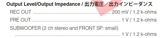

    filipnieznanski369 napisał:
    Chodzi mi o wejście subwoofera aktywnego w Yamaha RX V467
    Raczej wyjścia, wszak sygnał wychodzi do suba. W/g SM;
    Tabela poziomów wyjścia i impedancji
