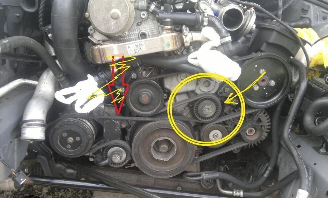

    Bmw E46 320D 136km 2L 99r dziwne popiskiwanie i odgłos w okolicy alternatora, i szarpanie paskiem. Koło pasowe nowe założone, pompa wspomagania Nów, rolki są w porządku, pasek nowy nadal to samo.

    Trzeba by zdjąć pasek i sprawdzić czy wszystkie odbiorniki mocy (czyli kółka) nie mają luzów na łożyskach, oporów innych niż normalne (np zakleszczenie) itp.

    Wydaje się jakby jakieś kółko dawało taki odgłos jak uszkodzone łożysko hrabotanie itp piszczenie jakby pasek ślizgał z przerwami albo coś metalowego docierało się. Sprzęgięka niema na alternatorze, czy to może być efekt uszkodzonych łożysk w samym alternatorze? Układ rolek jest taki sam u mnie jak tu na zdjęciu.

    Ja przyjrzał bym się w szczególności kołu na wale bo ona ma w oryginale tłumik drgań. Czasem lub się rozklekotać łożysko na sprężarce i sprzęgło lekko obciera.

    Koło pasowe jest nowe założone po ściągnięciu paska jest cisza więc gdzieś coś dalej za kołem paasowym. Pompa wspomagania też nowa rolka napinacza i rolka paska są ok. Pozostaje alternator napinacz pompa wody . Czy przez napinacz mogą być też takie objawy?

    Mogą. Ale bardzie stawiał bym na alternator (dwa łożyska) i pompę wody. Ale gdyby był luz na pompie to byłyby wycieki.

    Pasek nowy jest drgania są paska duże między kołem paasowym a alternatorem i rolka napinacza a kołem paasowym rolka podskakuje z napinacze ma drgania spore. Wygląda jakby koło pasowe biło ale koło założone nowe.

    Wg mnie coś nie tak z kołem na wale.

    przerabiałem temat zmień koło na alternatorze ze sprzęgiełkiem, jak ręką odjął po tym zabiegu.

    No ale na alternatorze mam zwykłe koło i było ok do momentu rozsypana się starego koła pasowego, po wymianie dzieją się takie cuda.
    Dziwne piski jakby pasek ślizgał z przerwami napinacz podskakuje pasek skacze jakby luźny byl.

    wybieraj oryginalne koło pasowe lub rolka za 100

    Założyłem nowy tłumik drgań (napinacz) jest lepiej dużo ale jeszcze szarpie paskiem na odcinku alternator koło pasowe

    trzeba swoje koło zwymiarować i dobrać koło ze sprzęgiełkiem. Najważniejsze jest odsadzenie koła w stosunku do alternatora, żeby rowki pk były w tym samym miejscu, inaczej będzie uszkadzać pasek. Najprościej stawiamy na prostej płaszczyźnie 2 koła obok siebie, a rowki mają się pokrywać ze sobą. Aby minimalnie osunąć koło od alternatora, można zastosować podkładkę dystansową. Większość kół dostępnych na rynku jest zwymiarowanych. Pamiętam, że zastosowałem koło z valeo, numeru nie mam.

    I po tym zabiegu ma coś pomóż? Paskiem nadal szarpie i słychać popiskiwanie chyba paska jakby łożysko czy coś piszczało.
