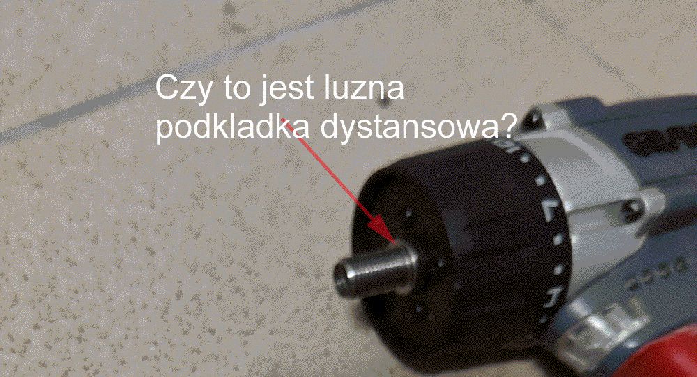

    Dzień dobry
    Posiadam wkrętarkę Graphite 58g214 . Nie jestem w stanie odkręcić bitu zamoconowanego w uchwycie. Podczas odkręcania żeby poluzować mocowanie odkręca mi się ta cała część przednia, która się obraca podczas normalnej pracy. Czy da się to naprawić lub po prostu jakąś część wymienić żeby to działało?
    • Wkrętarka Graphite - jak odkręcić zablokowany bit i naprawić uchwyt? 17218978090133150588542899228433.jpg (2.07 MB) Musisz być zalogowany, aby pobrać ten załącznik.

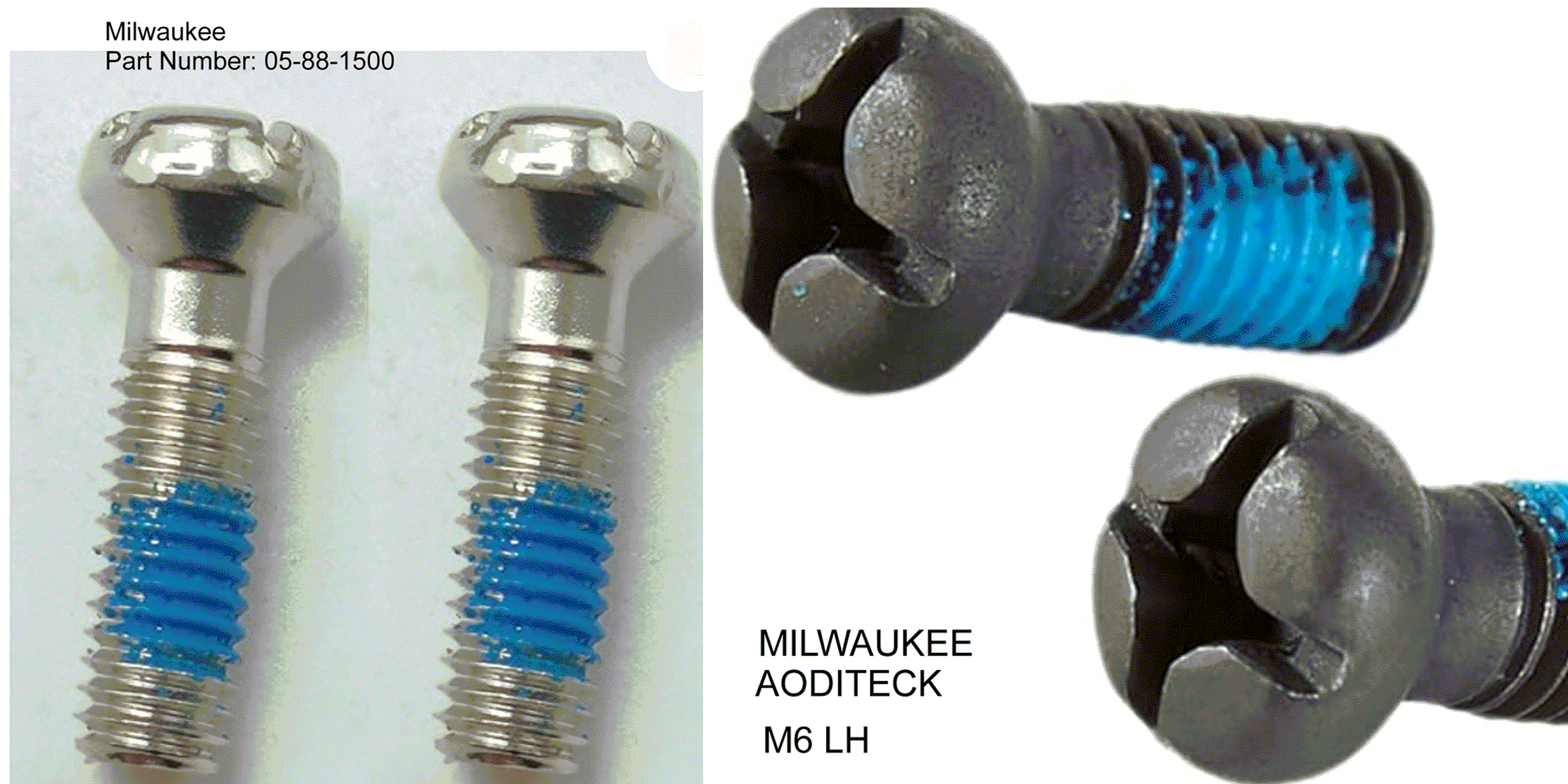

    Nic nie urwałeś, tam normalnie jest gwint, czasem też w środku jest śruba z lewym gwintem jako dodatkowe zabezpieczenie.
    W najgorszym wypadku można zastosować cały uchwyt nowy.

    Wszystkie te tańsze uchwyty (jak w tej wkrętarce) reprezentują podobną jakość, ori do Graphite powinno około 30zł kosztować, upewnij się tylko co do zastosowanego gwintu.
    emarcus napisał:
    Ta śruba w środku z lewym gwintem winna być zawsze zainstalowana a nie czasem i nie stanowi ona dodatkowego zabezpieczenia, a jest jedynym zabezpieczeniem przed odkręceniem się uchwytu z wrzeciona wkrętarki, na wypadek przełączenia na lewy kierunek obrotów.
    Ta śruba nie zawsze występuje, np. w takim Metabo się jej nie doszukasz:

    emarcus napisał:
    Druga rzecz (czego nie widać na załączonym foto): powinna być płaska podkładka dystansowa instalowana pomiędzy uchwytem a ‘siedzeniem’ wrzeciona, przez co gwint wewnętrzny uchwytu nie zakleszcza się na końcu/początku gwintu wrzeciona.
    Fabryka (w tym przypadku Graphite) nie daje żadnej podkładki:
    https://www.mikron.com.pl/maszyny/wkretarki-z...raphite-58g210-wiertarko-wkretarka-10-8v.html
    Sama przekładnia:
    https://www.mikron.com.pl/produkt/przekladnia-planetarna-kpl-k00257.html?machine_id=288
    (Nie daję głowy że to ten sam model co na zdjęciu, ale zasada jest ta sama.)
