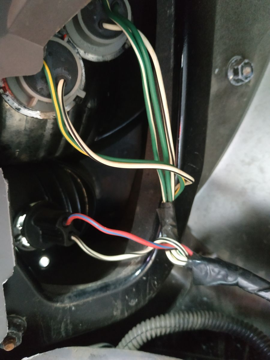

    Dzień dobry
    Mam od niedawna toyota celica 7 w wersji amerykańskiej
    Jak wygląda instalacja tylnej lampy
    Wiem tylko że trzy przewody idą do pozycyjnych i stopu jedna na dwa przewody to kierunki
    Nie mam pojęcia do czego ten trzeci na dwa przewody włączałem wszystko i się nie pali
    Może ktoś wie
    Dziękuję Tylna lampa samochodowa z widocznymi przewodami i złączem

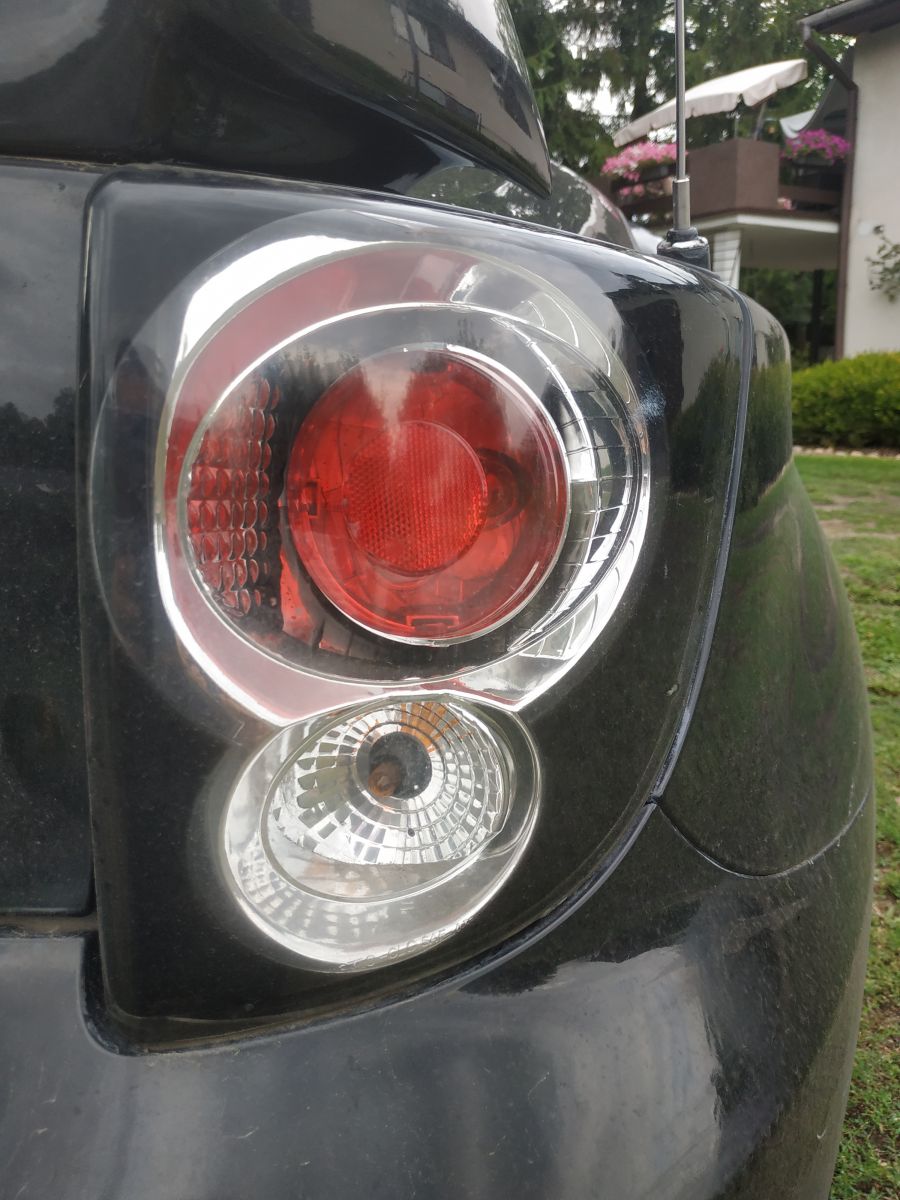

    Kupiłem toyotę celice wersja amerykańska
    Z tego co doszedłem to żarówka na trzy kabelki to stop i pozycyjne żarówka na dwa kabelki to kierunki
    Do czego jest ta trzecia żarówka na dwa kabelki
    Zdjęcie zapożyczone
    Dziękuję

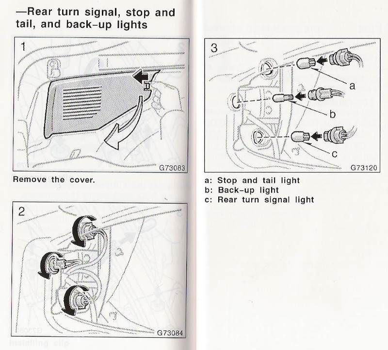

    jurand87sca
    Posty: 1562
    Pomógł: 207
    Ocena: 317
    Światło cofania, jeśli nie świeci to uszkodzona żarówka? Przeciwmgielne są na zderzaku?
    Instrukcja wymiany żarówek świateł tylnych
  • #5 21167579
    bergcholc
    Poziom 3  
    Posty: 244
    Ocena: 13
    Dziękuję za zainteresowanie
    U mnie lampa wygląda tak
    Dziękuję nie mam cofania a do przeciwmgielnych nie mam wlacznika co to jest za trzecia żarówka na czerwonej szybie
    Tylna lampa samochodowa z trzema żarówkami, w tym jedną czerwoną. Wnętrze obudowy lampy z widocznymi kablami i gniazdami żarówek

    #7 21167651
    jdubowski
    Posty: 21595
    Pomógł: 2511
    Ocena: 2795
    A to auto masz już dostosowane do europejskich warunków? Bo przeciwmgielne i cofania sa obowiązkowe.
    Może to jakiś Kazik już próbował przerobić - może oryginalnie środek górnej lampy to był stop i pozycyjne, a pierścień to kierunkowskaz. Dolne to światło cofania.

    bergcholc
    Poziom 3  
    Posty: 244
    Ocena: 13
    Będzie 21w pozycyjne i stopu jest na trzech przewodach jedna kierunki a trzecia na czerwonym szkle nie wiem

    Nie nie było przerabiane ma wersję europejską
    Tylko że w tym pierścieniu są dwie żarówki jedna postuj o stop a druga nie wiem od czego

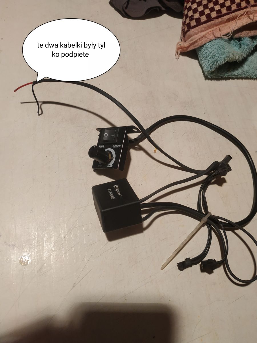

    Witam wszystkich
    Podlacze ta trzecia żarówkę jako przeciwmgielne
    Gdy zdjalem osłonę pod kierownicą pokazały mi się dwa ustrojstwa jedno podejrzewam że to alarm choć nie mam pilota ale to drugie z pokrętłem i włącznikiem nie mam pojęcia
    Proszę o pomoc
    Dziękuję

    jurand87sca
    Posty: 1562
    Pomógł: 207
    Ocena: 317
    Moduł z napisem E12-908D i to pudełko z wyłącznikiem i pokrętłem to zestaw do podświetlenia zegarów "folią EL". Moduł z napisem executive 3000 atv to alarm, jednak raczej do wymiany/ demontażu.

    bergcholc
    Poziom 3  
    Posty: 244
    Ocena: 13
    Ten moduł to raczej ktoś nie podłączył było tylko podłączone tylko te dwa kabelki plus i minus reszta nie
    Dziękuję Moduł z rozłączonymi przewodami, z podpisem wskazującym na niepodłączone kabelki.
    #12 21180003
    jurand87sca
    Posty: 1562
    Pomógł: 207
    Ocena: 317
    Więc ktoś prawdopodobnie wymontował folie EL z zegarów..
