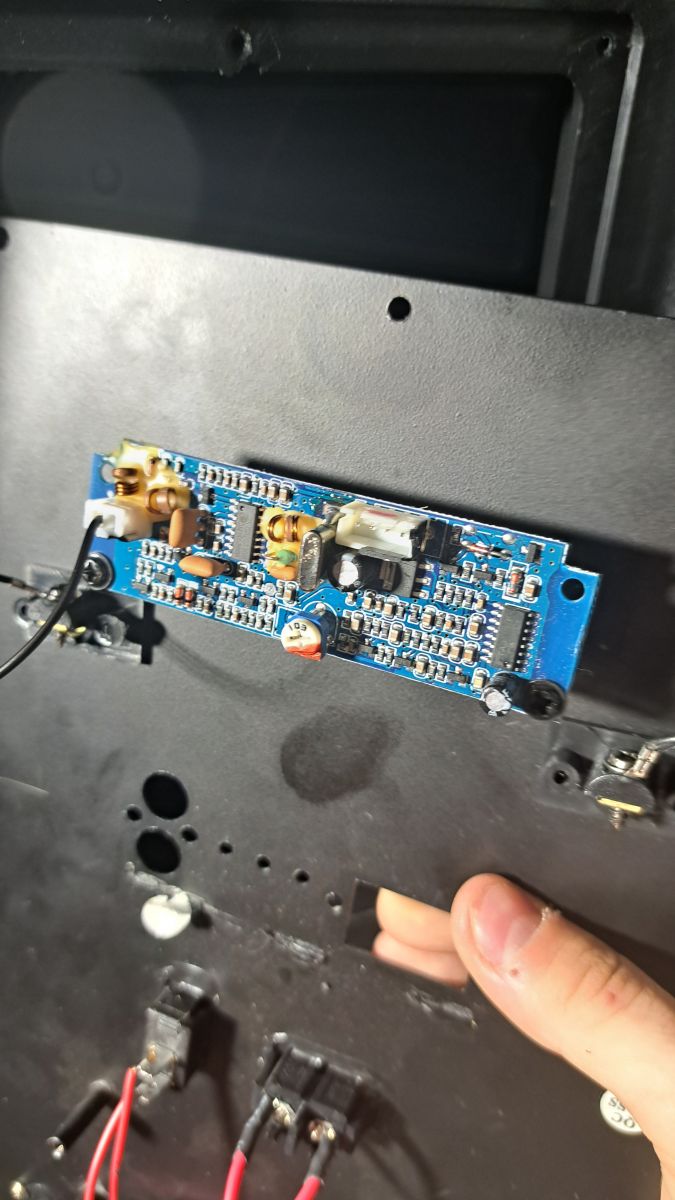

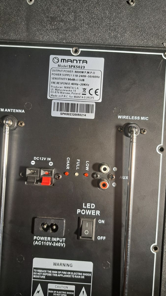

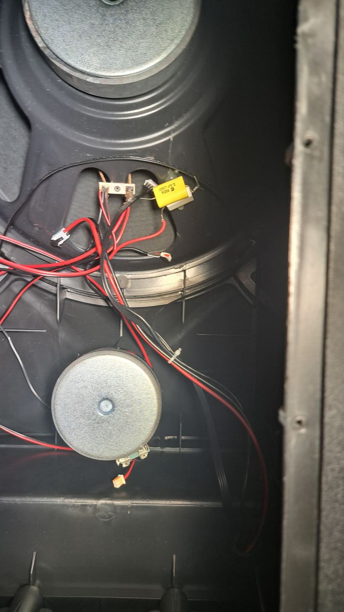

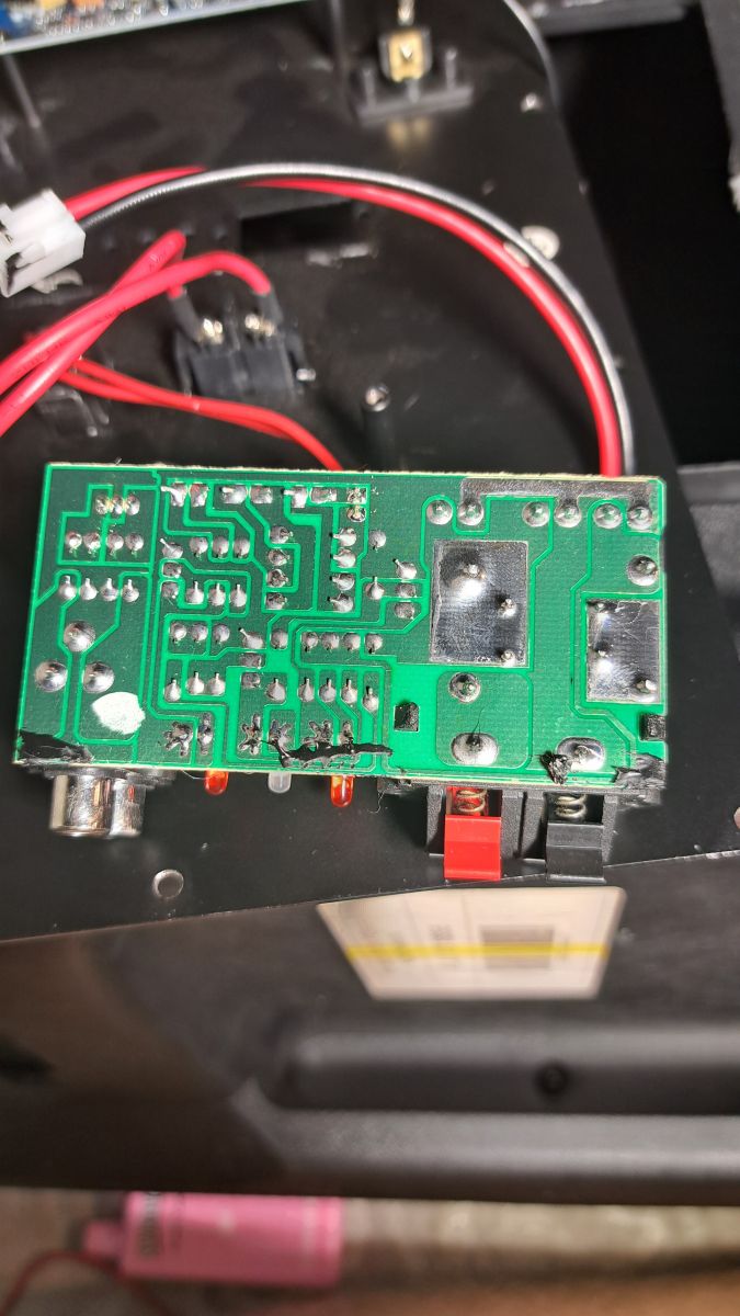

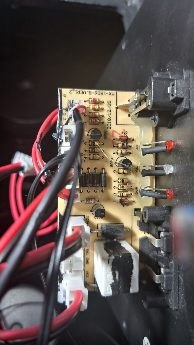

    Witam, czy orientuje się ktoś może gdzie mogę znaleźć znaleźć zasilacz do głośnika manta spk5023 Orion? (może być jakiś zamiennik), dostałem głośnik bez płyty zasilacza i bez baterii (informację na temat baterii również mile widziane, aczkolwiek mogę zrezygnować z zasilania na baterie). Z płyty głównej wystaje 1 kabelek oraz puste gniazdo, natomiast jest również kostka wystającą od gniazda zasilającego (110-240V).

    Był tam zasilacz impulsowy 12V lub 15V - opisz te przewody, bo nie widać do czego było to 15V.
    Prąd w zależności na czym stopień końcowy jest zrobiony
  • #3 21168956
    jurand87sca
    Posty: 1562
    Pomógł: 207
    Ocena: 317
    Jak opisane są gniada na pcb, tam gdzie wchodzą kostki z grubymi przewodami? Wydaje mi się że przy środkowym złączu jest napis 15V, więc teoretycznie na takie napięcie powinien być zasilacz wydajność prądowa koło 3A. Akumulator obstawiam standardowo żelowy 12V/7Ah. Zdały by się jakieś foto końcówki mocy.

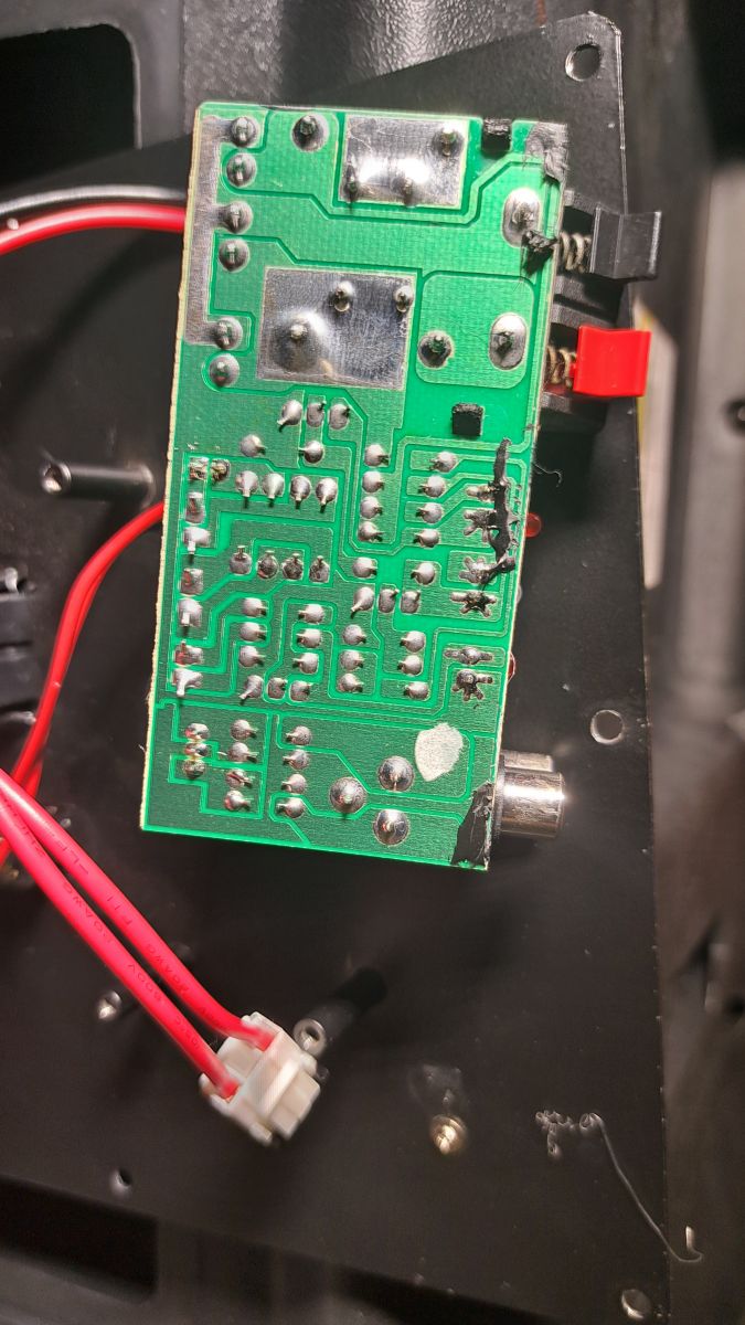

    Na jednym gnieździe jest 15v na drugim +12v. Widać na zdjęciu poniżej: Płytka elektroniczna z kablami i złączami

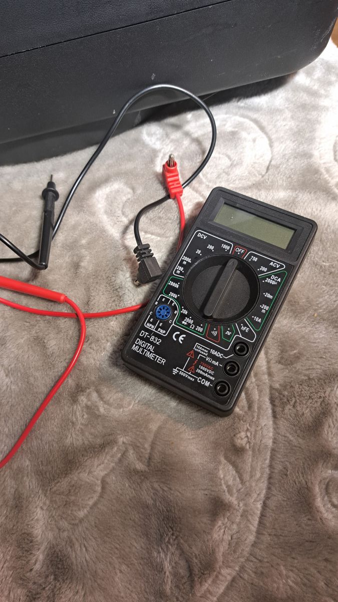

    Z góry przepraszam za amatorszczyzne, ale jak zmierzyć końcówkę mocy miernikiem? Do czego przyłożyć, włożyć i na co ustawić? Cyfrowy miernik DT-832 z przewodami pomiarowymi na dywanie

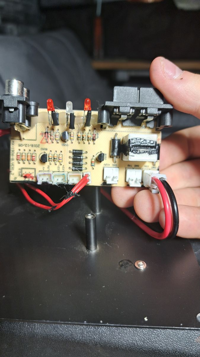

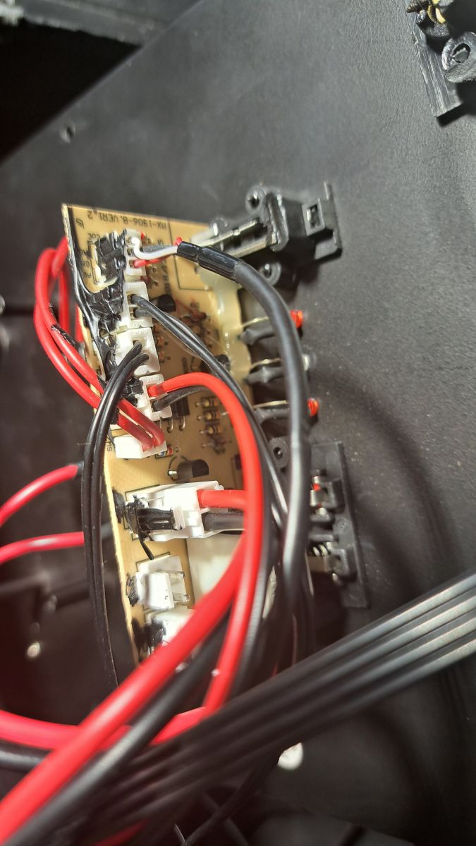

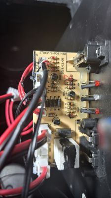

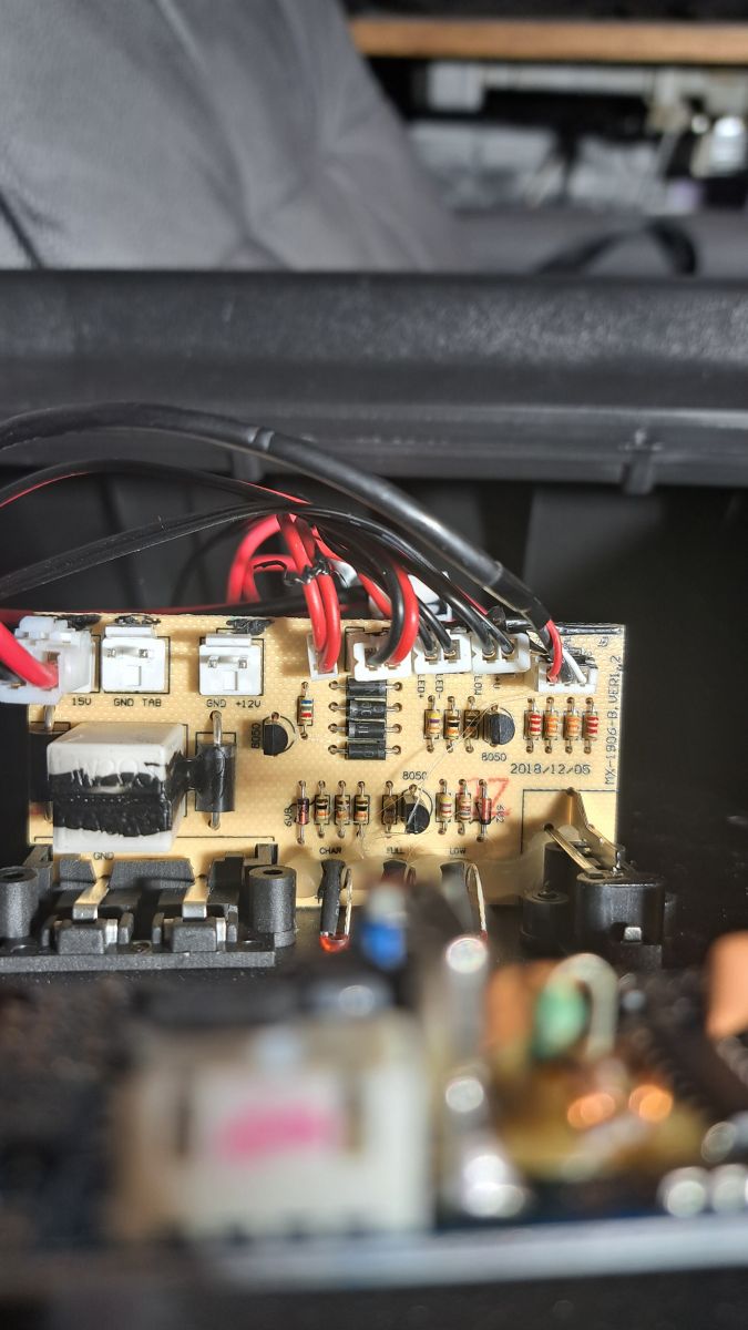

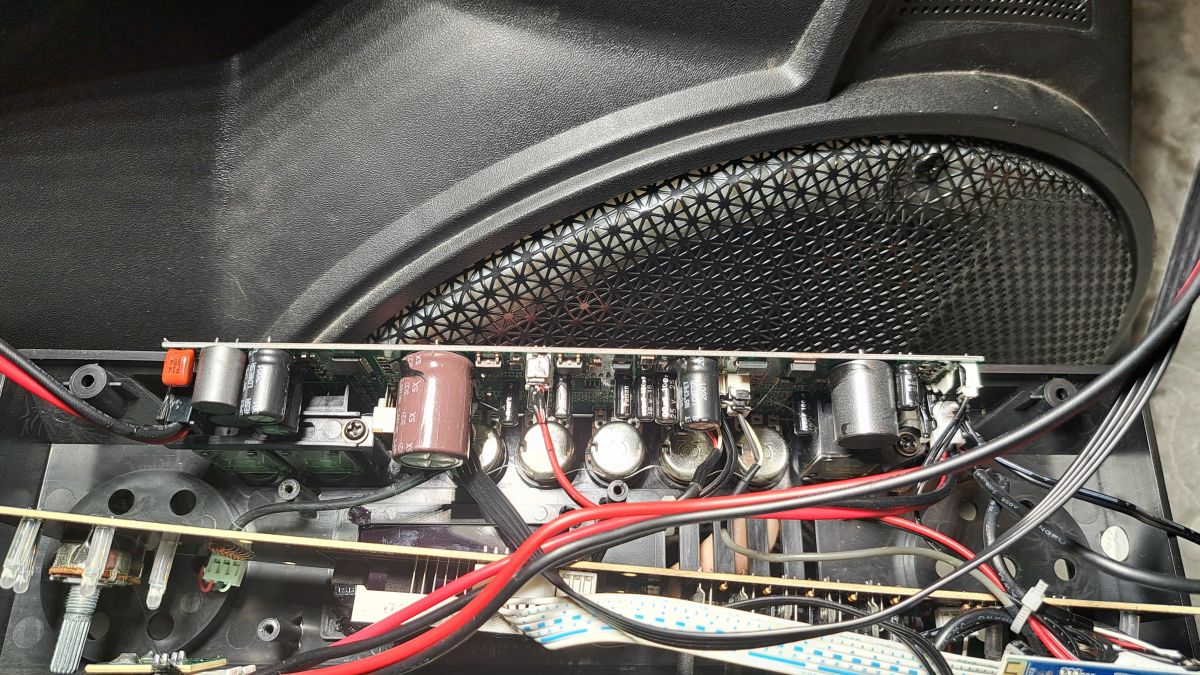

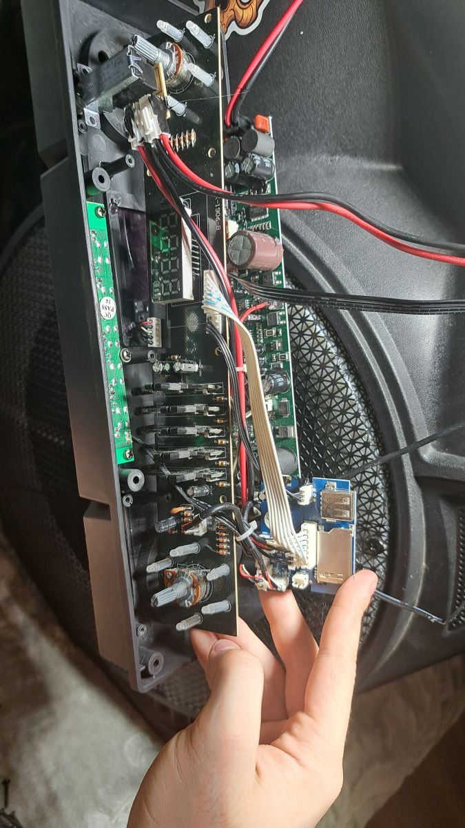

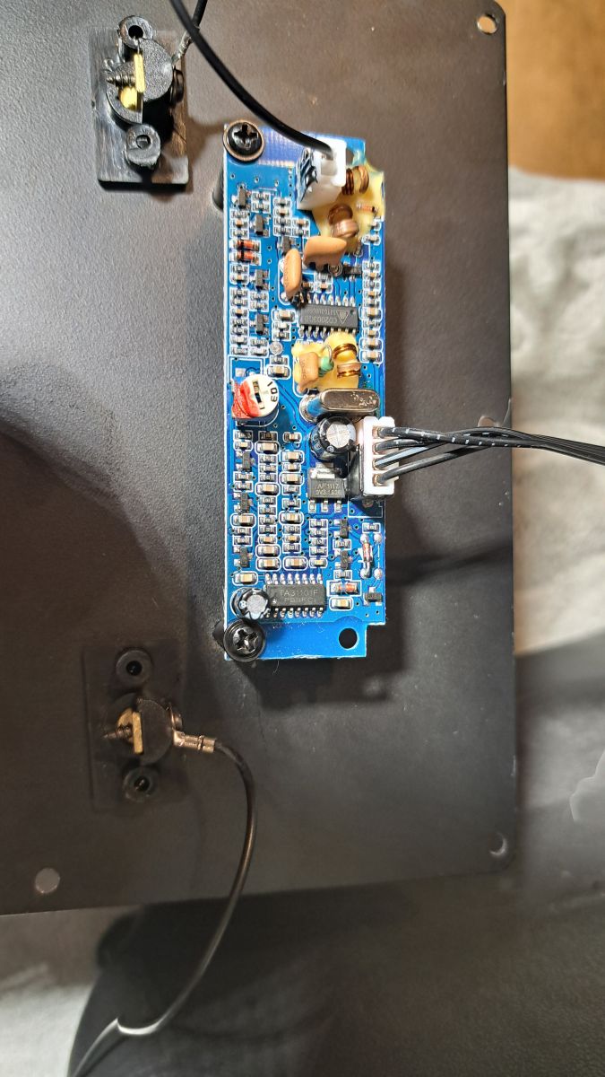

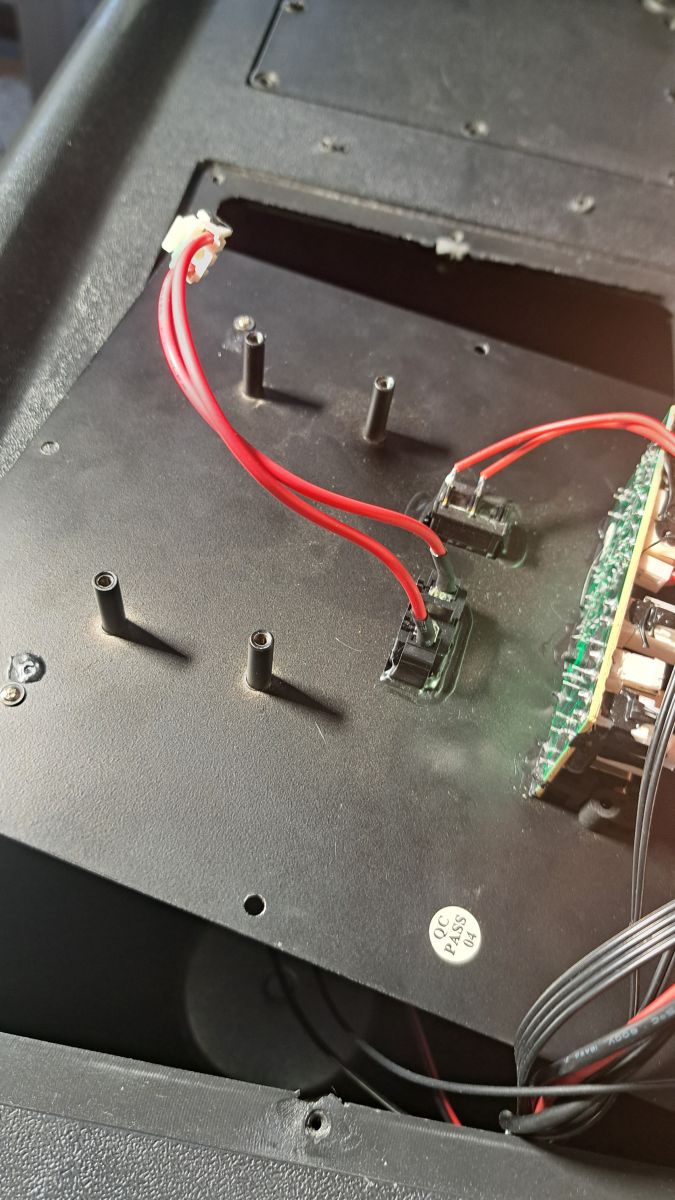

    Jest jeszcze druga płytka, kable idą do głośników i do panelu przedniego w którym powinien być wzmacniacz Wnętrze obudowy z płytkami elektronicznymi i kablami. Panel przedni systemu audio z pokrętłami i gniazdami Widok wnętrza obudowy głośnika z kablami i złączami.

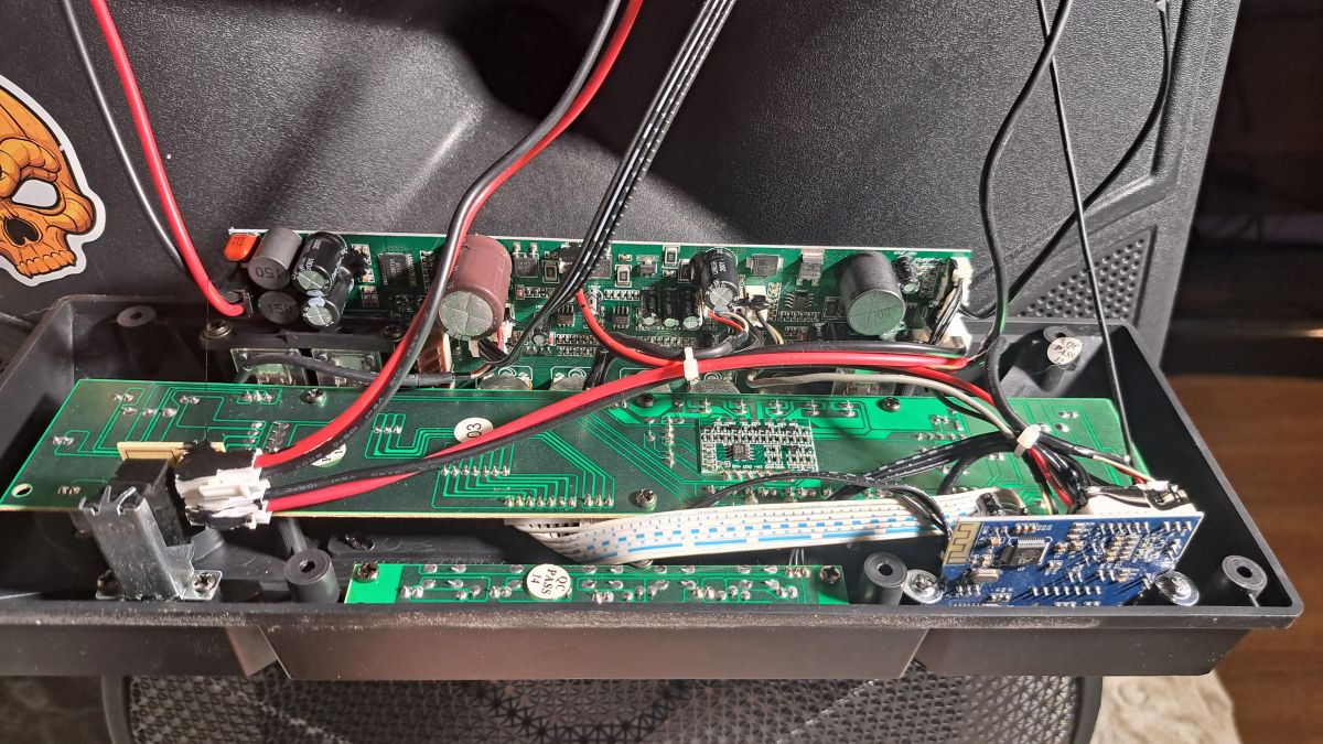

    Tu druga płytka z tyłu: Niebieska płytka elektroniczna zamontowana na ciemnej obudowie z kablami i komponentami.
    Niestety nie widzę niczego z radiatorem:/ Widok wewnętrzny urządzenia z płytką drukowaną i okablowaniem. Panel elektroniczny z elementami obwodu
    Ale jeśli trzeba to rozbióre to bardziej, chociaż niż więcej poza tym nie ma

    Złącze 12V musi iść do stopnia końcowego - drugiej płytki
    Złącze 15V - jest zasilaniem (zasilacz impulsowy)
    TAB ? - jest 12V akumulatorem żelowym
    Tak to widzę po ścieżkach.
    Wzmacniaczem jest to płytka z brązowym kondensatorem

    Najpierw sprawdź czy to w ogóle rusza, podłącz 12V pod złącze na panelu

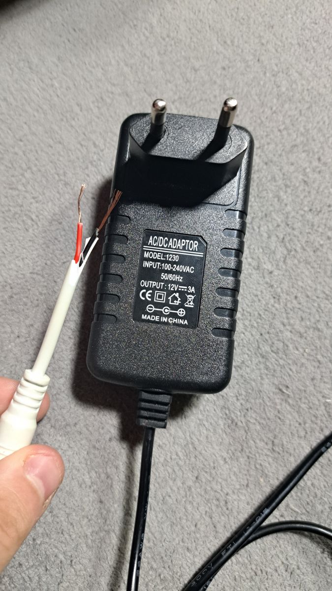

    Czy taka samoróbka z zasilacza do ledow i kawałka starego kontrolera da radę?(Kontroler wyciąłem, zostało samo przejście zasilacza na 2 kabelki) Czarny zasilacz z przewodami, z których wystają dwa odsłonięte kabelki.

    Więc czarny przewod pod czarny zasisk, a czerwony pod czerwony na tylnej ściance.. Jednak zdało by się to wszystko podpiac tak jak było wcześniej.

    Głośnik ruszył, gra i wszystko cacy. To teraz tylko kupno modułu zasilacza i akumulatora:).

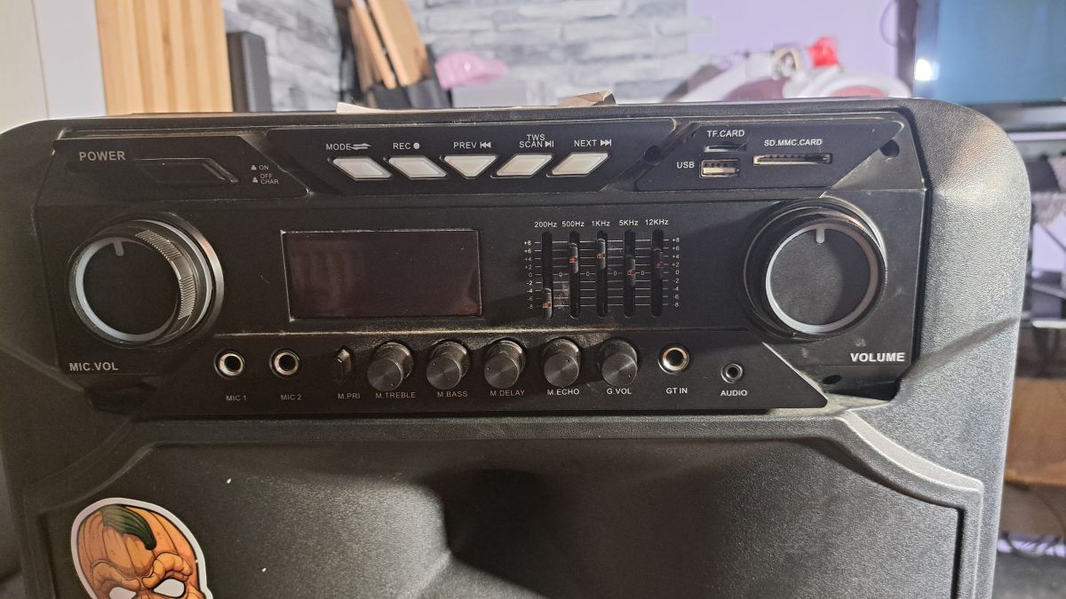

    Zanim zmierzę pobór muszę zobaczyć jak to się robi bo nigdy nie korzystałem z miernika, mam tylko 1 zagwostke, prawdopodobnie przez to że jest 12v jak ustawie na maksa głośność i podbije equalizerem z przedniego panelu tak że gra naprawdę głośnik, panel zaczyna lekko mrygać i dźwięk przycinać, obstawiam że brakuje mu mocy, co sądzicie?

    Ten zasilacz jest 3A, na pewno jest trochę za słaby.
    Miernik włączasz szeregowo w akumulator samochodowy, korzystasz z gniazd "COM" i "10ADC", miernik ustawiony na zakres 10A DCA. Pokazywany prąd będzie się zmieniał, ale przy ustawionej docelowej głośności można będzie przez chwilę go zobaczyć. Dodać do niego z 30%.
    Te przewody do miernika są lichej jakości, wiec przydało by się zarobić grubsze przewody na nowych wtykach bananowych

    Potrzebujesz zasilacza co najmniej 5A, lub kup zasilacz 15V/10A i tyle, więcej to nie pobierze.
    Te przewody zaniżą wynik pomiaru

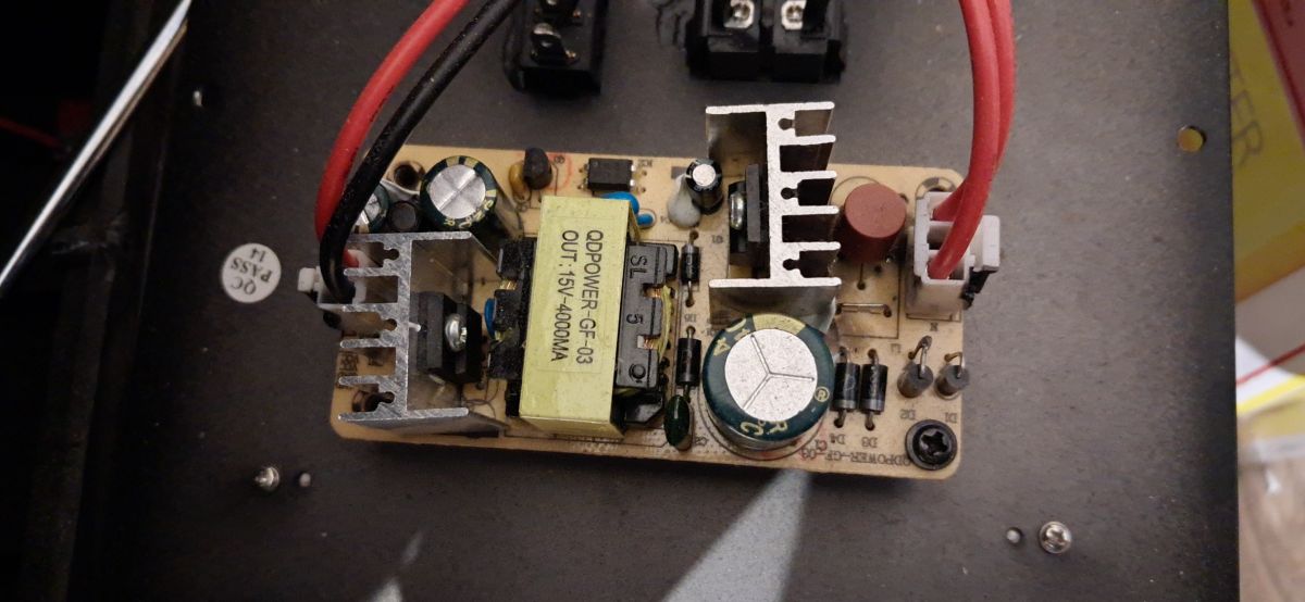

    Nie wiem czy rozwiązałeś na dobre swój problem ale jeśli nie to mogę pomóc. Wpadł mi w ręce głośnik manty ale model SPK5003 z uszkodzonym zasilaczem a siedzi tam chiński zasilacz 15V 4A wg nalepki. Znalazłem taki na Aliexpress i dziś właśnie zamówiłem. Zasilacz o oznaczeniu QDPOWER-GF-03 z wyjściem 15V i prądem 4000mA, z zamontowanymi elementami jak kondensatory i radiatory.
