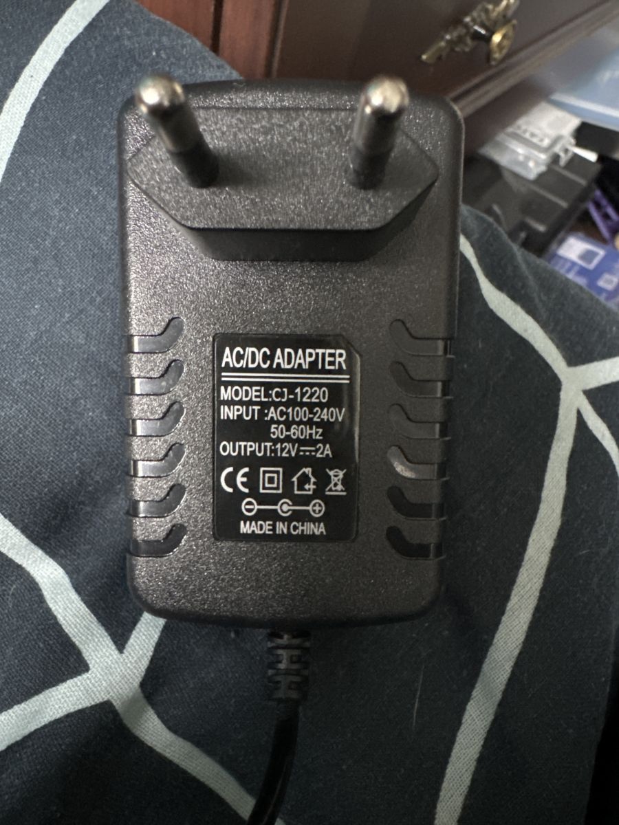

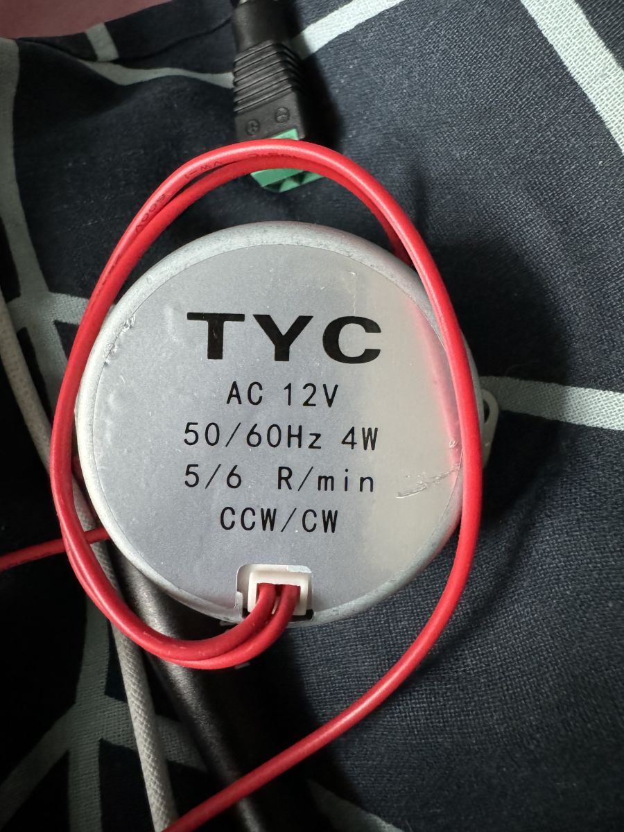

    Witam, mam problem z uruchomieniem tego silnika, podaję jemu 12V i czuć/słychać jakiś ruch w środku, ale się nie obraca. Zamówiłem już 2 taki sam silniczek, bo myślałem, że jest zepsuty, ale z tym mam to samo.
    Proszę o pomoc i dziękuję za odpowiedź.
    Silnik TYC AC 12V z czerwonymi przewodami Zasilacz AC/DC model CJ-1220 z napięciem wyjściowym 12V.

    Kolego brak Ci podstaw, silnik który pokazałeś jest na AC 12 V czyli napięcie przemienne, a zasilacz daje Ci 12 V stałego. Zamiast zasilacza potrzebujesz transformator zwykły.

    Pewnie się i kręci, tylko nie widzisz tej zatrważającej prędkości obrotów. A swoją drogą to jest silnik na napięcie przemienne 12 V (AC), a nie stałe, i taki musi być zasilacz - na tym, co masz, nie ruszy.

    @hopik221 To jest silnik synchroniczny prądu przemiennego, a ty zasilasz go prądem stałym. Użyj np. transformatora od halogenów.

    Ok, zasilacz mam AC/DC, czyli muszę znaleźć całkowicie, żeby miał samo AC i będzie śmigać. Tak, silnik musi być wolny, bo będzie używany jako napęd do suszarki na przynęty (woblery, jerki itd).

    Pomoc kolegów z forum oraz wymiana zasilacza na inny :)
