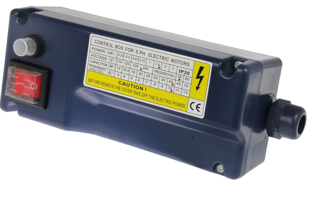

    Pompa głębinowa omnigena dzisiaj odmówiła pracy.
    Przez minione dwa miesiące co jakiś czas wybijało zabezpieczenie na skrzynce rozruchowej.
    Zmierzyłem opór na zaciskach niebieski - czarny, niebieski - brązowy i dostałem wyniki 3 i 4 omy (chyba za mało). Nie sprawdziłem skrzynki rozruchowej pod kątem sprawności kondensatora.
    Proszę o podpowiedź czy możliwe, że pompa jest ok a wymienić należy tylko skrzynkę ?

    Jeśli przez miesiąc wyrzucało zabezpieczenie w skrzynce rozruchowej , to po tym czasie pewnie silnik uległ całkowitemu uszkodzeniu. A co tam masz w tej skrzynce, bo nie wszystkie pompy mają takie samo wyposażenie.

    Właśnie jeszcze nie rozbierałem. Wygląda tak jak na zdjęciu.
    Skrzynka kontrolna do silników elektrycznych z włącznikiem i etykietą parametryczną.

    W tej skrzynce jest kondensator, który może być uszkodzony(nie trzyma pojemności) i wtedy będzie wybijało termik( ten guzik pod ceratka). Ale cżęste wyrzucanie termika i ciągłe próby mogą doprowadzić do spalenia uzwojeń silnika.

    Wymień kondensator na takiej samej wartości i będziesz wszystko wiedział. Oporności uzwojeń to raczej 20-30 Ω.

    Kondensator majątku nie kosztuje, mogłeś go wymienić 2 miesiące temu. Ale jak włączeniu termika pompa chwilę pracuje to możliwe że on jest uszkodzony.
    Omnigeny to nie są pompy wysokich lotów ale są na tyle wdzięczne w diagnozie że jak padną to raz a konkretnie lub po prostu widać spadek wydajności parametrów hydraulicznych

    Pompa została wyciągnięta. Okazało się, że po podpięciu na krótko buczy więc zakładam, że coś ją przyblokowało w środku. W wolnej chwili będę rozbierał i naprawiał jeżeli się da. Do studni poszła nowa.
