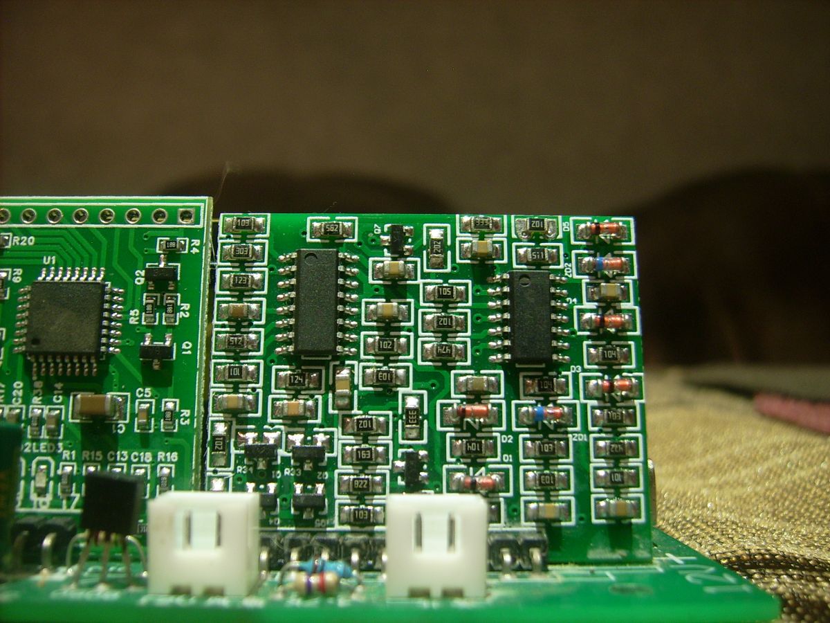

  • #13 21211858
    galad
    Poziom 19  
    Posty: 692
    Pomógł: 23
    Ocena: 144
    Przetwornica jest zbudowana na innym module, dokładnie JV0002. Gdzie na nim szukać ew zwarcia? Czy jest jeszcze jakiś inny trop.

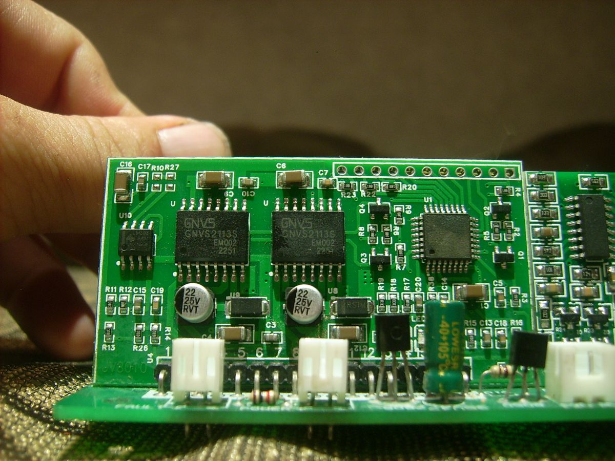

  • #15 21211894
    galad
    Poziom 19  
    Posty: 692
    Pomógł: 23
    Ocena: 144
    Zdjęcia obu modułów przylutowanych na płytce, mam nadzieję że się przydadzą. Zdjęcie dwóch modułów elektronicznych przylutowanych na płytce drukowanej, trzymanej ręką. Płytka drukowana z dwoma przylutowanymi modułami i komponentami elektronicznymi.
  • #16 21212158
    ArturAVS
    Moderator
    Posty: 26230
    Pomógł: 2297
    Ocena: 7772
    Układy GNVS 2113S to odpowiedniki IR2113S czyli driver MOSFET. Po jednym na każdą gałąź mostka H (wyjściowego). Moduł jest prawie bliźniakiem EGS002.
    https://server4.eca.ir/eshop/000/EGS002/EGS00...verter_digitale_a_onda_sinusoidale_pura_1.pdf
    Z własnego doświadczenia Ci powiem, że drivery uszkadzają się razem z tranzystorami wyjściowymi + elementy w bramkach mosfetów. Jeśli masz oscyloskop to sprawdź przebiegi na wejściach driverów.
