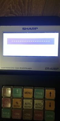

    Nabyłem używaną kasę SHARP ER-A285P z myślą o zabawie dla córki - na początek klikanie, a docelowo drukowanie paragonów niefiskalnych i programowanie kodów dedykowanym programem Ceres. Nie znam stanu kasy, choć zapewne została wyrejestrowana, a pamięć fiskalna zablokowana tylko do odczytu. Tak czy inaczej, chciałbym powalczyć chwilkę i sprawdzić, co mogę osiągnąć. Na początku kasa nie wstawała wcale (ciemny ekran), ale po naładowaniu akumulatora pojawił się widok jak na zdjęciu (same minusy). Zakładam, iż jest to jakiś gruby podstawowy błąd (brak systemu lub wewnętrznej komunikacji), w przeciwnym razie jakieś napisy byłyby widoczne. Dodam, że brak jest karty SD, ale nie jest to raczej wymagane do podstawowego uruchomienia.
    Wszelkie uwagi mile widziane. Każda porada na wagę złota. Widok elektronicznej kasy fiskalnej SHARP ER-A285P z ekranem wyświetlającym same minusy.
    balonika3 napisał:
    Napisz do DiZMar.
    Oznacza to wyzerowanie pamięci RAM. Normalna sytuacja po rozładowaniu się akumulatorka podtrzymującego pamięć RAM. Należy przeprowadzić dokończenie Zerowania RAM zgodnie z procedurą. Do tego potrzebny kontakt z Serwisem Głównym Link w celu uzyskania hasła potwierdzającego Zerowanie RAM. Aby je uzyskać trzeba podać dane kasy oraz być Serwisantem Autoryzowanym Torell (obecnie Serwis Główny- taka nazwa firmy z powyższego linku) posiadającym ważne uprawnienia do serwisowania tej kasy. Uprawnienia wydawane są odpłatnie na rok. Po prawidłowo wykonanej procedurze Zerowania RAM w kasie
    będzie możliwość drukowania tylko raportów czytających.
    W kasie zablokowanej tylko do odczytu nie będzie możliwe wystawianie paragonów nawet niefiskalnych i jej programowanie.
    Kasa nie posłuży do jakiejkolwiek zabawy.

    turchiniaklukian6 napisał:
    Niestety musisz kupić nową pamięć fiskalną
    Minusy na wyświetlaczu komunikują konieczność przeprowadzenia procedury Zerowania RAM.
    był wydrukowany raport kończenia fiskalizacji
    (Raport zerujący)
    Nie ma raportu kończenia fiskalizacji. Zwrot ten został wymyślony przez @turchiniaklukian6 dla jego własnych potrzeb ale nie występuje w opisach działania kas fiskalnych. Jeżeli już to jest możliwy wydruk raportu fiskalnego rozliczeniowego po zamknięciu pamięci fiskalnej (przejściu kasy w TRYB TYLKO ODCZYT). Jest to raport czytający a nie zerujący. Jest możliwe jego wielokrotne wykonanie za dowolny okres. Raporty zerujące są możliwe do wykonania tylko raz i tylko przed przejściem kasy w TRYB TYLKO ODCZYT.
    To tak gwoli wyjaśnienia pojawiających się nieścisłości czy wręcz nieprawd.
