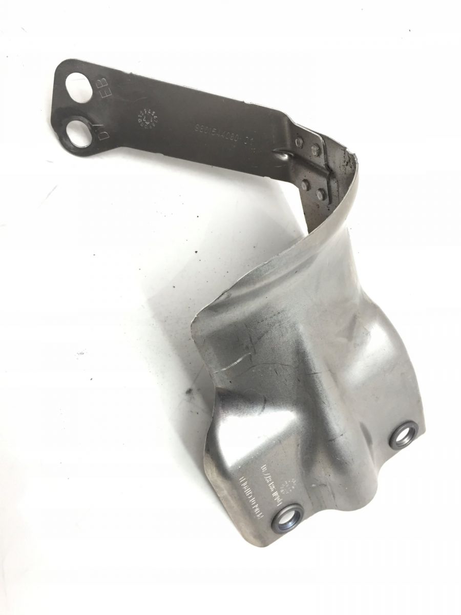

    Demontując osłonę podwozia / silnika znalazłem przemielone kawałki osłony termicznej nr katalogowy 9801544080. Gdzie takowa osłona powinna być. Dysponuje może ktoś schematem z umiejscowieniem tej osłony. Pozdrawiam

    Osłona termiczna ....
    • Umiejscowienie osłony termicznej 9801544080 w Peugeot 308 T9 - schemat? Screenshot_20240804_192740_Chrome.jpg (142.41 KB) Musisz być zalogowany, aby pobrać ten załącznik.
    • Umiejscowienie osłony termicznej 9801544080 w Peugeot 308 T9 - schemat? Screenshot_20240804_192829_Chrome.jpg (205.44 KB) Musisz być zalogowany, aby pobrać ten załącznik.

    tak dokładnie taka, tylko gdzie była zanim odpadła i znalazła się pod silnikiem? Metalowa osłona samochodowa z otworami montażowymi.

    Osłona termiczna długiej półosi napedowej.
    • Umiejscowienie osłony termicznej 9801544080 w Peugeot 308 T9 - schemat? Screenshot_20240804_195212_Chrome.jpg (118.4 KB) Musisz być zalogowany, aby pobrać ten załącznik.

    przyczyną musiała być stłuczka sprzed kilku lat (półoś była wymieniana).
