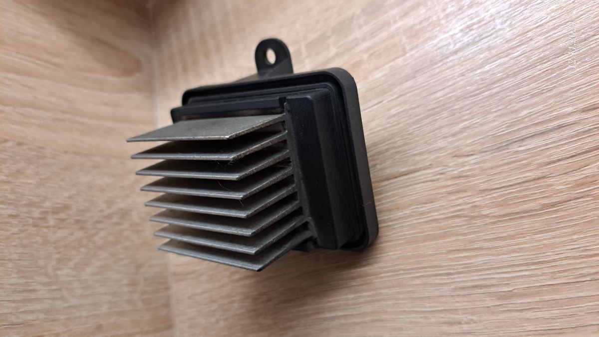

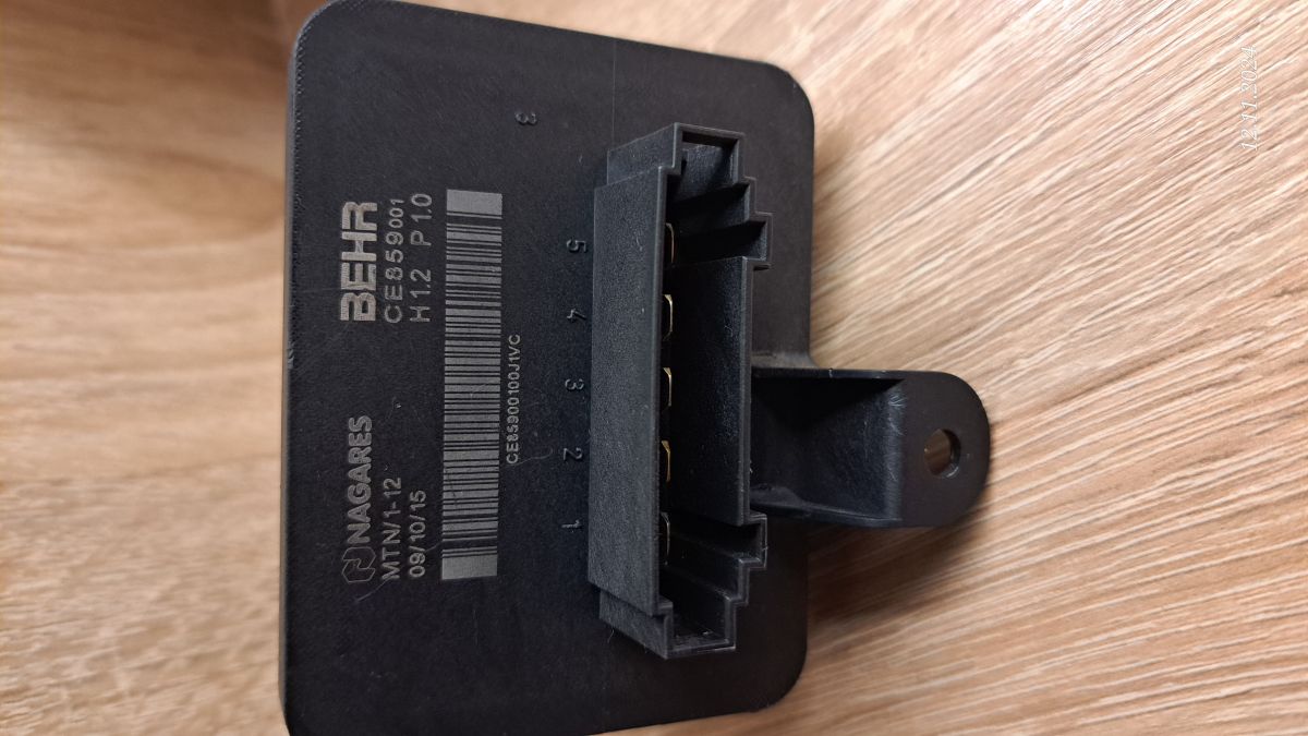

    Peugeot 308 t9 Nie działa nawiew.
    Mam podobny problem, co wcześniejsi użytkownicy. Około rok temu zauważyłem dym wydobywający się z nawiewu, jednak sytuacja się unormowała. Dzisiaj jednak przestało działać ogrzewanie, ponieważ wentylator całkowicie się zatrzymał – tym razem bez żadnych oznak dymu.
    Czy ktoś mógłby mi podpowiedzieć, jak sprawdzić, czy rezystor dmuchawy jest sprawny? Właśnie go wymontowałem i nie wiem, jak to zweryfikować.
    Druga kwestia dotyczy bezpieczników w skrzynce BMI. Mam problem z dostępem do kilku bezpieczników, szczególnie tych po lewej stronie – jest tam bardzo ograniczony dostęp, przez co nie udało mi się sprawdzić trzech z nich. Czy jest sposób, aby odsunąć kable w skrzynce, żeby ułatwić dostęp?
    Rezystor dmuchawy Behr leży na drewnianej powierzchni Jutro planuję jeszcze odłączyć przewód wentylatora i sprawdzić jego działanie poza instalacją samochodową – może sam wentylator się spalił, a ja szukam przyczyny nie tam, gdzie trzeba.
    Będę wdzięczny za wszelkie porady i wskazówki...
    Rezystor dmuchawy na drewnianej powierzchni Rezystor dmuchawy marki Behr leżący na drewnianym stole.

    U mnie w C4 (trochę inny rezystor) zaniosłem to elektronika i mi wymienił w środku tranzystor i działa, różnica taka, że u mnie chodził cały czas na maksymalnej mocy.
    Była to zima, więc bez nawiewu nie dało się jeździć, więc połączyłem dwa najgrubsze kable od sterownika zwykłym włącznikiem i ręcznie go załączałem, co tym samym możesz sprawdzić czy działa sam nawiew bez demontażu. Nie jest to profesjonalna rada, lecz jeżeli coś umiesz dłubać to powinno pomóc. Ja sobie w taki sposób poradziłem.

    Okazało się, że problemem w moim przypadku był uszkodzony opornik dmuchawy. Objawy? Wentylator całkowicie przestał działać. Zanim zdecydowałem się go wymienić, najpierw podpiąłem się bezpośrednio do kostki wentylatora, żeby sprawdzić, czy on sam działa. Dojście jest trudne, ale taka metoda była najprostsza.
    Później sprawdziłem wszystkie bezpieczniki. Tutaj też ciekawostka – w serwisówce nie ma opisanego łatwego sposobu na ich wyjęcie. Żeby się do nich dostać, najlepiej wypiąć dolne zatrzaski i wysunąć całą kieszeń z wiązkami kabli w dół. Na innych forach radzili, żeby odsunąć kable albo wypiąć wiązki, ale to wydawało mi się mało rozsądne – da się to zrobić normalnie, szkoda tylko, że producent tego nie opisał.
    Wracając do usterki, zamówiłem używany opornik, bo nie chciałem ryzykować 500 zł w ciemno na nowy – i całe szczęście, bo to właśnie on był przyczyną awarii. Może komuś się to przyda! 😉
