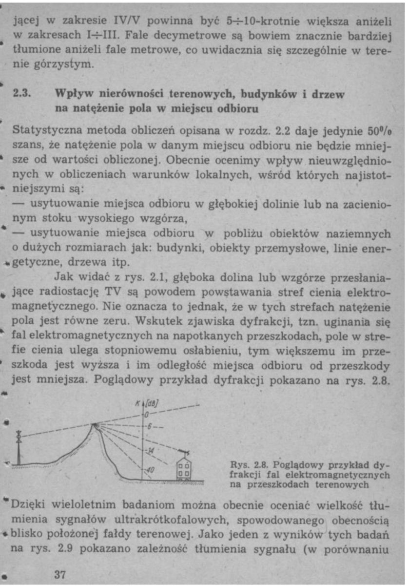

    Zagadnienie tłumienia sygnałów telewizji naziemnej wg. historycznego poradnika antenowego J. Batora na obrazkach poniżej
    Skan strony książki o odbiorze TV z tekstem po polsku i rysunkiem dyfrakcji sygnału nad wzgórzemSkan strony książki z wykresem tłumienia sygnału i schematem fal odbitych przy odbiorze antenowym
    Skan strony poradnika o interferencji fal; wykres z domami i podpis „Rys. 2.11”

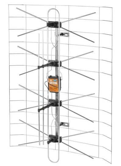

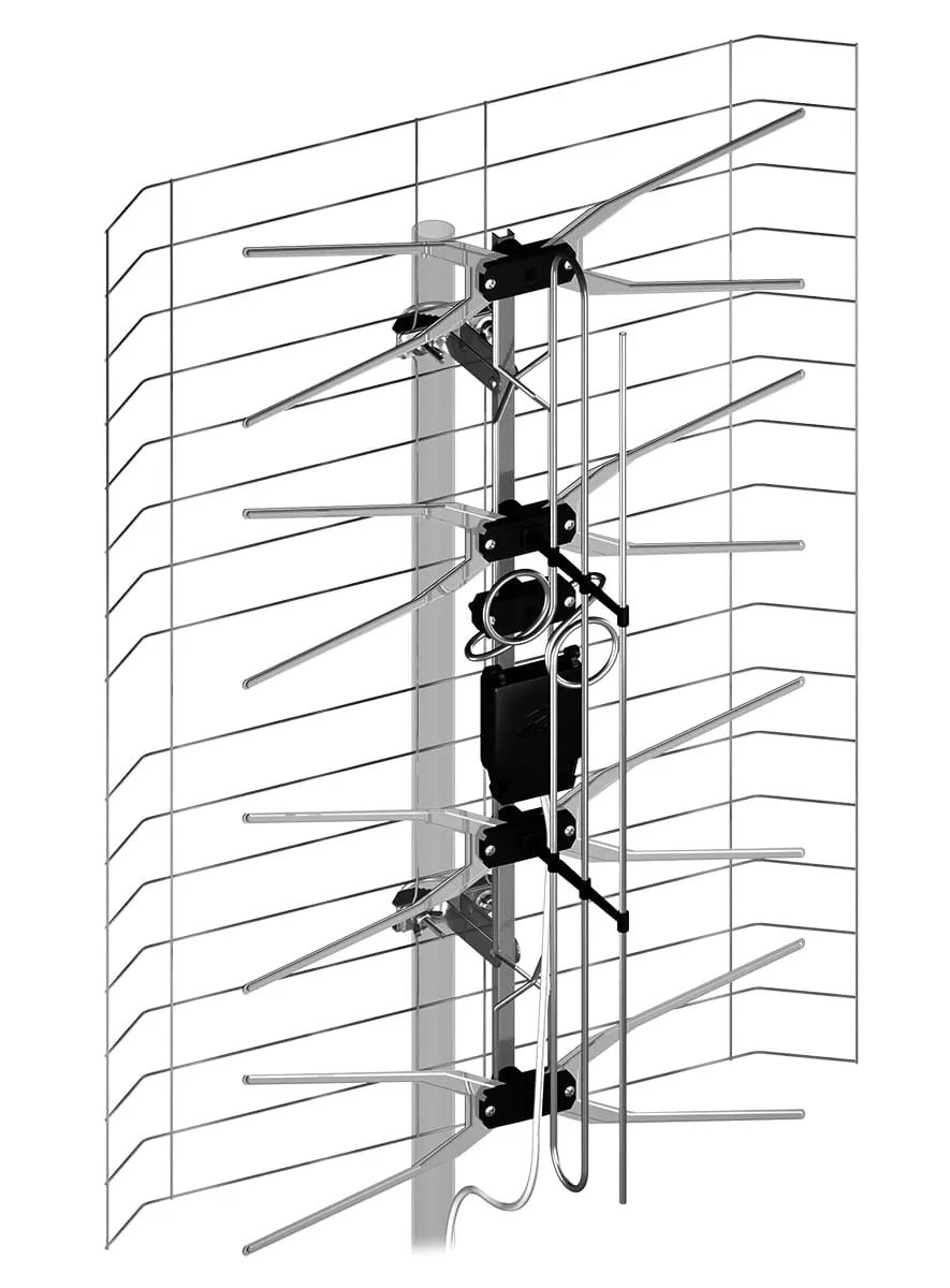

    Czyli do pasma UHF powinienem zastosować nazwyklejszą antenę siatkową za ok. 50 zł i zamontować w puszce wzmacniacz LNA 188? To będzie miało lepsze parametry, niż Telmor ASR Classic? Do pasma VHF nabyć antenę Yagi taką, jak proponowałem i ustawiać ją wg tego, co w książce; do FM nabyć lepiej dipol, czy Yagi? Czy taka antena Yagi sprawdzi się też na pasmach fal średnich i krótkich, czy nikt tego nie praktykował?

    Z tego, co przeczytałem, to fale metrowe są mniej podatne na zjawisko cienia. Wg wykresu w książce dla częstotliwości 191,5 MHz ~ 200 MHz i wysokości wzniesienia 100 m mogę się spodziewać tłumienia sygnału na poziomie ok. 10 dB. Jak to realnie może wpłynąć na osłabienie sygnału przy mocy nadajnika 1600 W i odległości 22 km? Zysk energetyczny proponowanie przeze mnie anteny wynosi 11 dB. Czy jest jakaś realna szansa na odbiór na tej antenie? Oczywiście wiem, że trudno to jedoznacznie określić, ale chodzi mi o to, jak sprawa wygląda w teorii.
    Do takiego wzmacniacza zasilacz z regulacją a antena taka np.Ja używam SWA-9001cer.

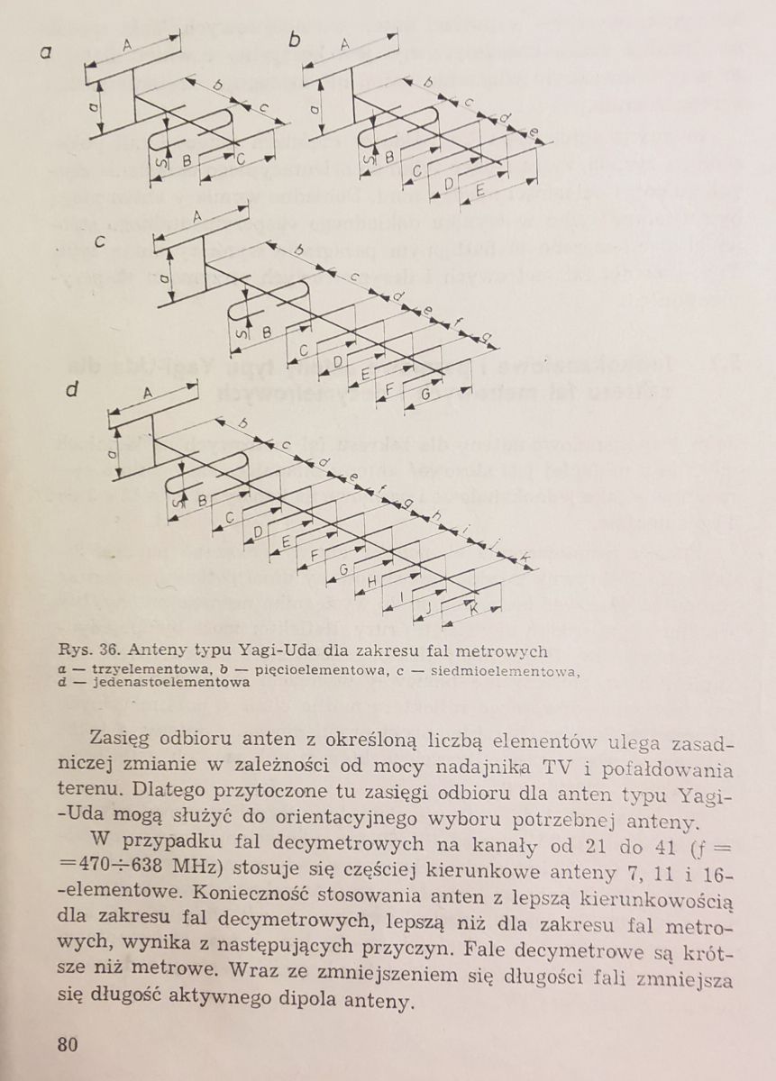

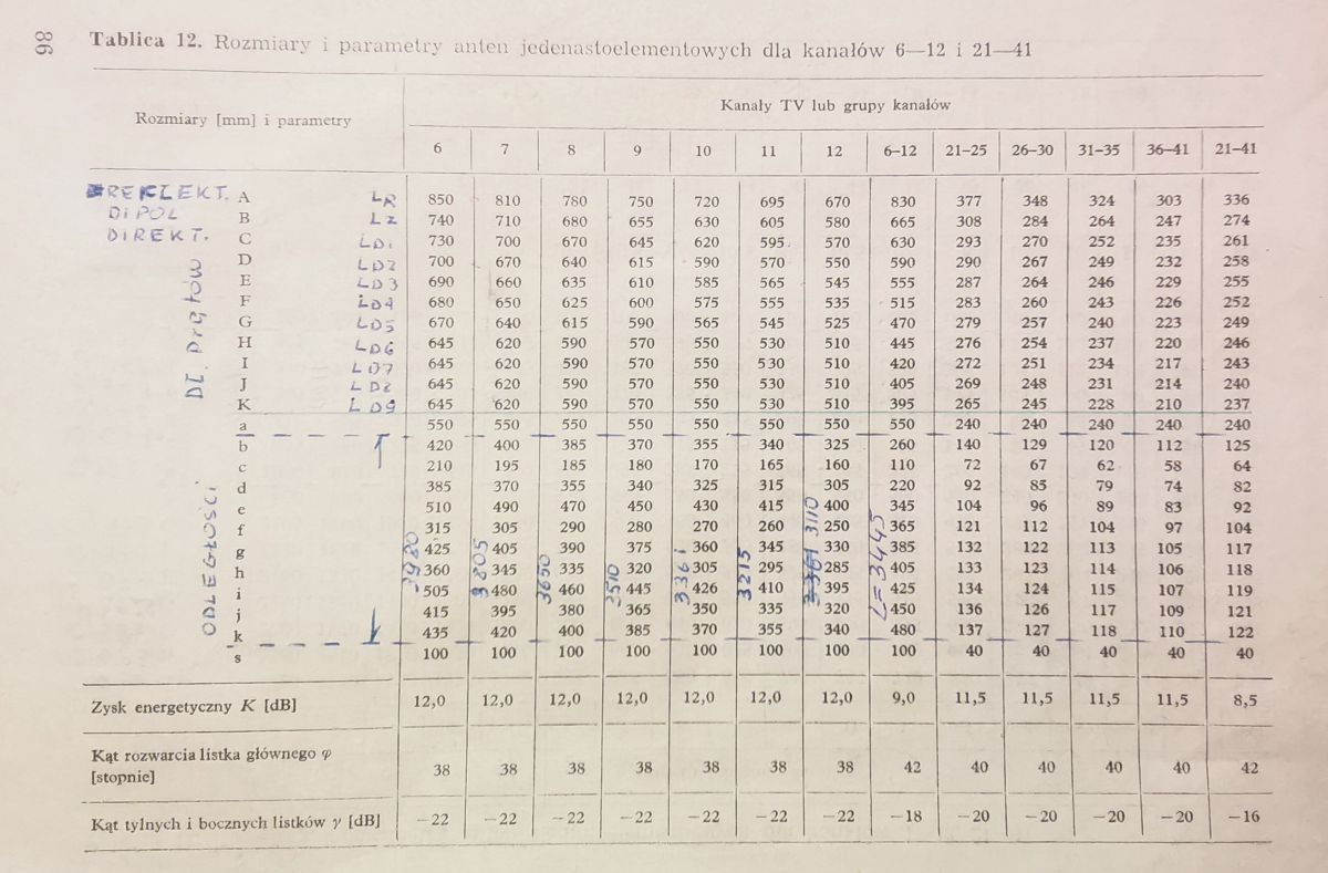

    Antenę typu Yagi-Uda na 7 - my kanał CCIR VHF można wykonać samodzielnie wzorując się na wymiarach 11-elementowych jednokanałowych anten VHF OIRT, z poradnika antenowego Lwa Kapczyńskiego.
    Z tym, że obecny kanał 7 CCIR wypada pomiędzy 7 a 8 kanałem OIRT, więc trzeba by przeliczyć wszystkie wymiary na "pośrednie" pomiędzy 7 i 8 kanałem OIRT z Tablicy 12, na stronie 86 wspomnianego poradnika.
    Albo bez przeliczania najpierw zbudować antenę według wymiarów dla anteny na 8(ósmy)kanał OIRT tzn. nieco "wyższy częstotliwościowo" niż kanał 7 CCIR.
    Choć dla anten jednokanałowych, jednak lepiej wykonać antenę na 7kanał CCIR z wymiarów pośrednich 7go i 8go kanału OIRT z Tabeli 12.
    Skan strony z rysunkiem anten Yagi-Uda i podpisami wymiarów elementów Strona książki po polsku o antenach TV Yagi‑Uda, z akapitem o doborze anten do odległości od stacjiSkan tabeli z wymiarami anteny 11‑elementowej dla kanałów TV 6–12, z odręcznymi notatkami

    W przypadku górskim / leśnym według opinii naszych monterów.
    Tylko antena siatkowa. Im więcej poziomów, to lepiej, więc taka antena siatkowa Maxi
    to tego Extra, jak trzeba, filtry LTE itp., bo często w górach jest blisko do nadajników 4G 5G LTE - czyli tych, których akurat nie chcemy
    Sprawdzane to było u klienta w Lesie w koło Jaworzna / Mysłowic, gdzie pod nosem jest nadajnik Kosztowy.
    Nic nie dało rady, tylko antena siatkowa Maxi Davbol.
