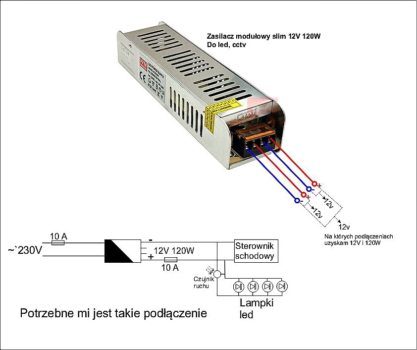

    Zasilacz modułowy 12V 120W z czterema wyjściami, schemat podłączenia LED
    Witam. Jak mam podłączyć zasilacz z czterema wyjściami 12 V=, aby uzyskać jak największą moc zasilacza? Na obrazku widać typ zasilacza i jaki schemat chcę podłączyć do tego zasilacza. Moc LED schodów gdzieś około 80 W i LED-y naścienne 20 W. Oczywiście wszystko 12 V. @ElektrodaBot

    >>21185317 Na ukazanym obrazku pokazałem, jaki jest zasilacz i na dole schemat, jak chcę podłączyć.
    Montuję instalację oświetlenia schodowego z regulatorem schodowym na 13 schodów i do tego mam podłączyć cztery dodatkowo poza regulatorem kinkiety ścienne LED po 5 W każdy z czujnikiem ruchu. Rodzaj zasilacza to 12 V/120 W (jak na dołączonym obrazku). Schemat, co chcę zrobić, jest poniżej na obrazku.

    W tym zasilaczu są wyprowadzone dwa "+" i dwa "-". Odbiornik 12 V/10 A można podłączyć do któregokolwiek "+" i "-", a zasilacz będzie pracował poprawnie.

    >>21185570 Czyli są dwa wyprowadzenia 12 V z tego zasilacza, coś w rodzaju rozgałęźnika, jak to zrozumiałem.
    >>21185579 Jeżeli podłączę do jednego wyjścia 12 V obciążenie 20 W i do drugiego 12 V obciążenie jakieś 80-90 W, to uzyskam jakieś 110 W wspólnego obciążenia. To jest ważne, aby nie przeciążyć zasilacza, bo nie spotkałem się z takim zasilaczem.

    Gdyby były osobne wyjścia, byłoby to wyraźnie opisane na etykiecie zasilacza.

    >>21185594 Tak właśnie, a tu są dwa wyjścia i nic na ten temat nie było zapisane. Zazwyczaj spotykałem się z dwoma wyjściami, gdzie dwa były o połowę niższe, a 12 V było na skrajnych, ale się liczy, jak się rozkładają obciążenia zasilacza, czy też po połowie na jedno odgałęzienie, czy nie ma różnicy, z którego ja podepnę odbiorniki. Dziękuję za podpowiedź.

    >>21185616 >>21185616 Nie ma różnicy, bo obydwa plusy są ze sobą połączone tak jak i obydwa minusy są ze sobą połączone wewnątrz zasilacza.

    >>21186513 Nie pisałem o podłączeniu pierwotnym, bo znam, jak to jest. Jedynie mnie interesowało podłączenie 12 V wtórnego uzwojenia. Cztery wyprowadzenia i żadnej informacji. Kierując się wyżej wymienionymi uwagami, wychodzi, że są to te same 12 V wyprowadzenia, tylko rozgałęzione i jedynie moc jest wspólna.
