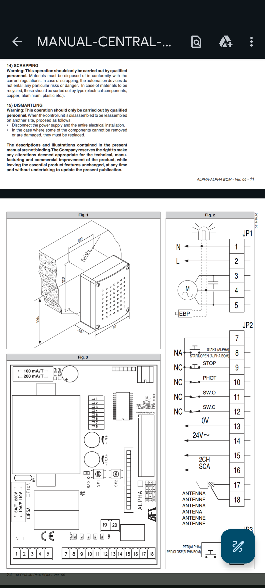

    Cześć,

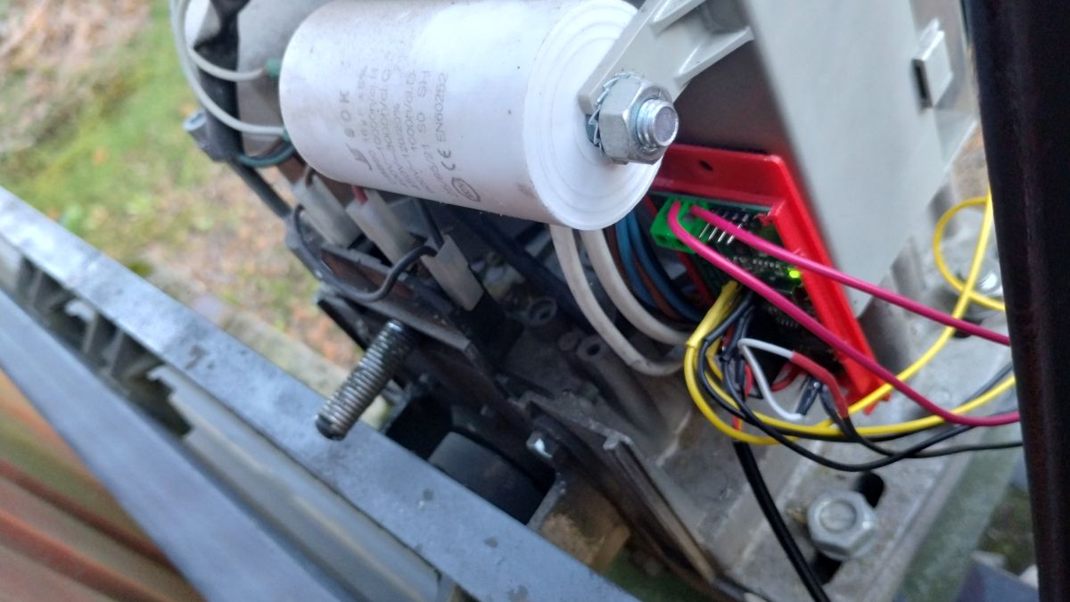

    Mam już wszystko wgrane, skonfigurowane, chodzi na "sucho" tak jak powinno, ale nie wiem jak podłączyć krańcówki od sterownika napędu bramy do Sonoffa SV. Myślałem, że przez optoizolator, ale kiedy zewrę same wejścia na Sonoffie to zmienia się stan bramy, ale kiedy podłączone przez optoizolator już nie (nie ma na nich napięcia albo jest tylko chwilowy impuls (prąd zmienny?).
    Sterownik z napędem to Bft Alpha Boom
    Instrukcja obsługi Bft Alpha Boom z ilustracją płyty centrali.

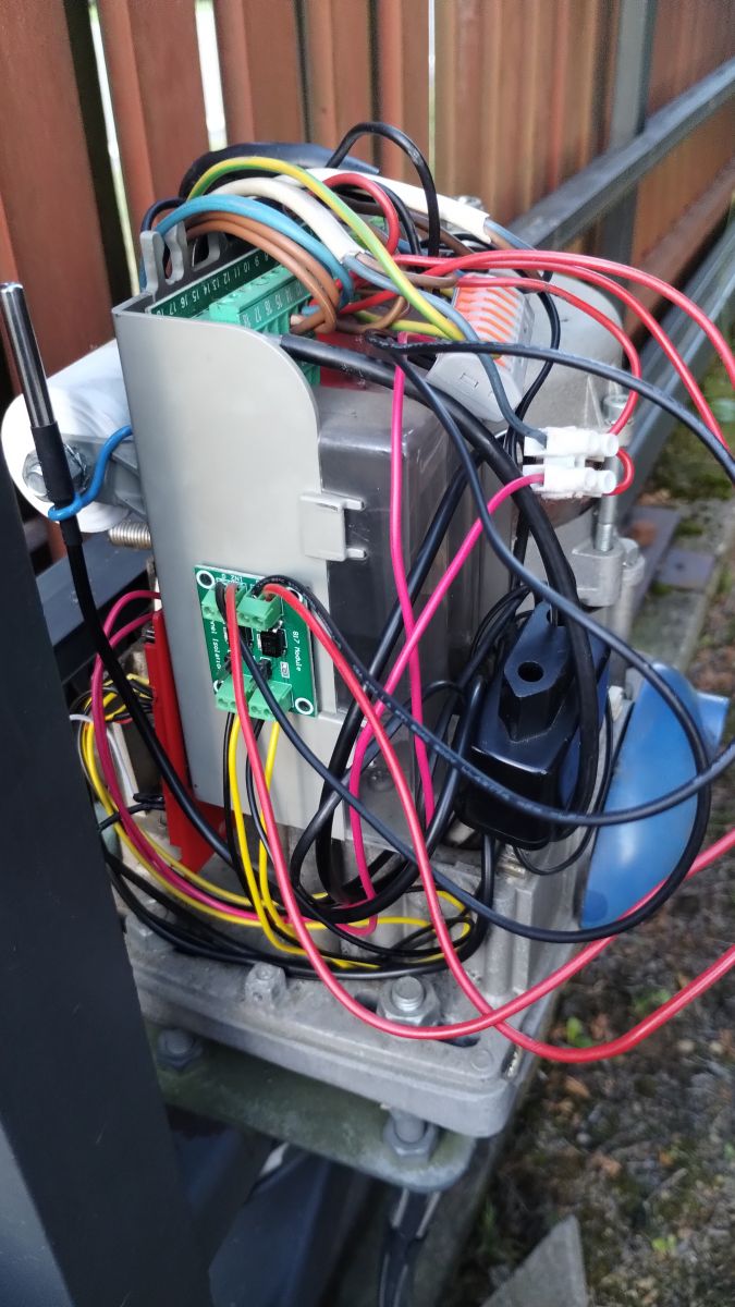

    Sonoff ma zasilanie, sam przekaźnik działa - otwiera/zamyka/zatrzymuje bramę. Czujnik temperatury działa. Działają raporty otwarcia/zamknięcia bramy jeśli zewrę dwa piny, ale chcę wykorzystać krańcówkę sterownika:

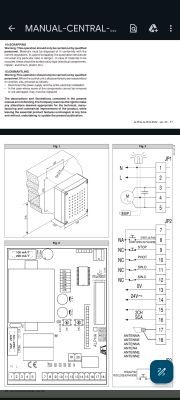

    Instrukcja techniczna sterownika napędu bramy Bft Alpha Boom
    7-11 i 7-12 to wejścia za to odpowiedzialne. Nie podłączyłem bezpośrednio bo nie chcę uszkodzić Sonoffa, a nie wiem czy tak się nie stanie. Podłączyłem przez moduł dwóch optoizolatorów, ale płytka nie jest zasilana i nie reaguje.
    Jeśli zamiast sterownika przyłożę napięcie np. 5V to płytka z optoizolatorami działa i Sonoff pokazuje stan bramy.
    Albo te złącza są bez napięciowe i mogę normalnie, bezpośrednio podpiąć wejścia odpowiedzialne za odczyt zamknięcia/otwarcia bramy, albo jest tam jakieś chwilowe napięcie zmienne (na ustawieniu DC nie pokazuje nic, na AC jakieś niewielkie chwilowe wartości ale może to jakaś pojemność się rozładowuje).
    Układ elektryczny z wieloma przewodami i modułem Sonoff SV na tle drewnianego płotu. Zbliżenie na podłączenia elektryczne sterownika napędu bramy z widocznymi przewodami i kondensatorem.
    Bardzo proszę o poradę, czy mogę podpiąć się bezpośrednio?

    Nie radzę. Wejście testu stanu bramy SonOffa to najprawdopodobniej piny portu GPIO procesora akceptujące 5V, w napędzie na krańcówkach jest przeważnie 24V i możesz skutecznie tego SonOffa ubić. Do tego dochodzi sposób działania krańcówek - wejścia mogą być podciągnięte do plusa a na COM być masa, podawana przez krańcówki (jak u FAACa) lub przez krańcówki podawany z COM plus 24V (jak u NICE) więc na początek musisz zmierzyć, co jest na COM względem masy centralki.
    Są dwa bezinwazyjne wyjścia. Jedno - pod wejście SonOffa podpiąć kontaktron (np czujkę antywłamaniową od alarmu), czujkę dać gdzieś pod obudowę napędu, mocny magnesik nać na listwę zębatą na wsporniku.
    Albo - to już trochę komplikacji i ceny - dać między którąś krańcówkę a centralę aparacik Proxima AKZ - to przekaźnikowy powtarzacz krańcówki - dla centrali robi to samo co oryginalna krańcówka a dodatkowo ma wyjście przekaźnika, które możesz wykorzystać do swoich celów. Ale tutaj musisz mieć pojęcie o elektronice i wiedzieć jak w tym napędzie działają krańcówki.

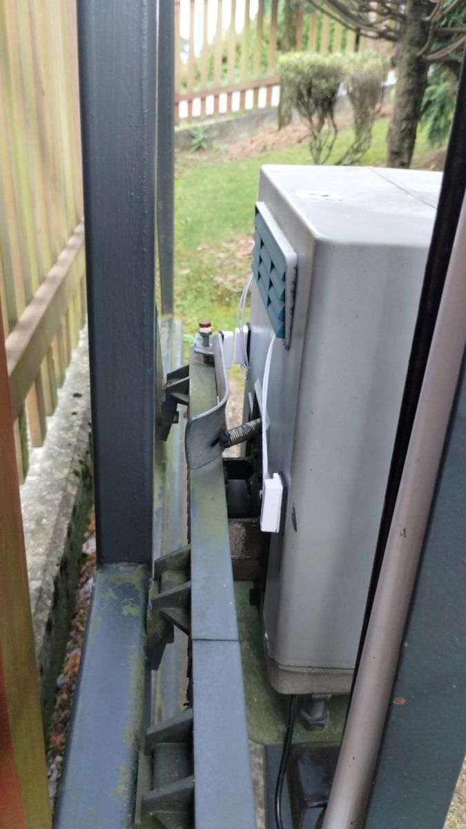

    Dzięki, początkowo tak właśnie miałem zamiar zrobić, jak opisałeś w pierwszym rozwiązaniu.
    Mam nawet kupione kontaktrony z magnesami z Ali. Tak będzie najszybciej i najbezpieczniej.
    Dam dwa i będę miał informacje o stanie otwarcia bramy: otwarta/zamknięta/stan nieustalony.
    Dzięki, można zamknąć.
  • #4 21186654
    kreciarobota
    Poziom 7  
    Posty: 59
    Ocena: 10
    Przykleiłem kontaktrony wraz z magnesami do obudowy napędu bramy i ramy bramy Kontaktrony i magnesy zamontowane na obudowie napędu bramy.
