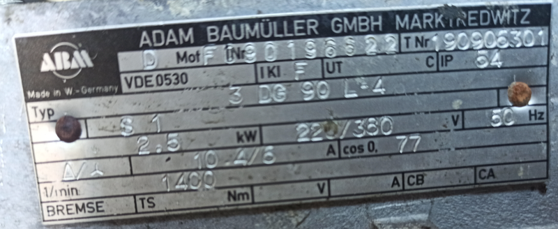

    Witam, jestem nowy na forum. Chciałbym, żebyście mi doradzili w kwestii doboru kondensatorów (kondensatora) do silnika 2.5 kW 3-fazowego, tak by podłączyć go pod 1 fazę na 230 V. Silnik jest z myjki ciśnieniowej Karcher HDS610 i pracuje na 3 fazy.
    załączam zdjęcia kabli które wychodzą z silnika jest ich 7 i zdjęcie obudowy

    Wrzuciłem dodatkowe zdjęcie tabliczki silnika. Jest na samej górze postu.

    Zdajesz sobie sprawę że ten silnik bardzo znacznie straci na mocy?

    Mnie wychodzi 175uF.

    Zdaje się że na zdjęciu kostki widać tylko część kabli (uzwojeń), reszta jest z drugiej strony. Białe to może być zabezpieczenie od przegrzewu, możesz zmierzyć omomierzem.
    Możesz jeszcze kupić falownik za dużo monet, jakby na kondensatorze było za słabo.
