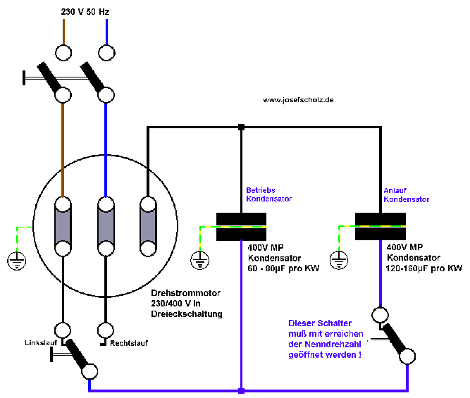

    silnik 380/220 podłączenie w trójkąt kondensator ma 125 uF plus 14uF razem 139, po podłączeniu silnik sie uruchamia bez problemu przy zasilaniu z 220 ale po wyłaczeniu trzeba zamienić styki podłaczenia kondensatora z U na V żeby ponownie wystartował, obroty są zawsze w tę samą stronę, o co chodzi czy za mało jest na rozruch? czty 14uF wystarczy jako kondensator pracy?????
    moc silnika to 2KW
    na tabliczce jest oznaczenie φ90

    Całkiem się z tobą nie zgadzam czy wiesz jaki jest silnik w automatach pralniczych (w większości pralek oprócz FRANI) jest silnik 3 fazowy.
    Ten silnik możesz podłączyć w Y lub w Δ
    przede wszystkim musisz wiedzieć że na 1kW przypada 70uF w twoim przypadku kondensator będzie miał pojemność 140 uF/400V
    Dam ci przykład jak jabym podłączył ten silnik (w Y) U1,V1,W1 mostek
    L1 podłączsz np. do V a kondensator do U i W
    a N w zależności od kierunku wirowania (do U lub W)
    Ja bym tak zrobił czytałem niedawno o tym ale pamiętaj nie jestem pewien na 100% co ci się z tego urodzi bądz ostrożny
    pozdro :)

    Podaję wzór na dobór kondensatora
    C=(60 do 70)0,8moc nominalna [mikro farad]
    oczywiście silnik musisz podpiąć w Δ. Kierunek obrotów zmieniasz
    przez podłączenie kond. albo do N albo do L.

    Jeszcze raz.
    Silnik podpięty w deltę.
    Na pierwszy zacisk podajesz fazę.
    Na drugi zacisk podajesz neutralny.
    Na trzeci zacisk podajesz przez kondensator albo fazę albo neutralny (zmienisz w ten sposób kierunek obrotów).
    Wzór na dobór kondensatora podałem wcześniej.

    ja narysowałem prostrzy schemat
    • Kondensator do silnika 3-fazowego 2kW 380/220V, czy 139uF wystarczy? rys11.JPG (11.01 KB) Musisz być zalogowany, aby pobrać ten załącznik.
