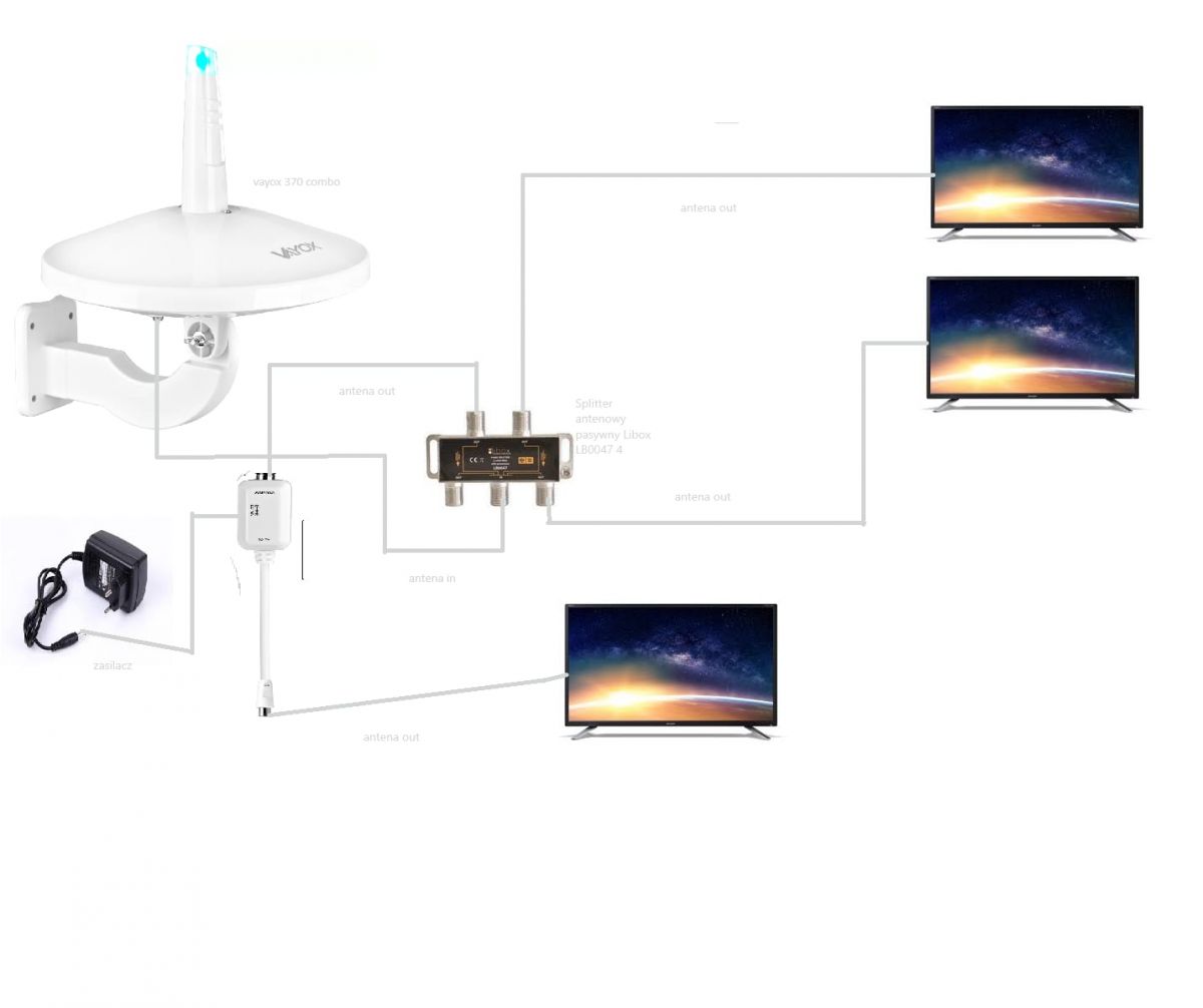

    Mam zamiar wykonać instalację anteny dvbt-2 którą kupiłem wraz z spliterem antenowym na 4 telewizory.
    Antena to Vayox 370 combo, która posiada w zestawie zasilacz z wbudowanym wzmacniaczem sygnału.
    Spliter to libox lb0047 który ma funkcję Power pass.
    Że strony producenta piszę:
    Bardzo dobrej jakości rozgałęźnik firmy Libox, który umożliwia rozdzielenie sygnału z zakresu 5 do 2400MHz na cztery osobne sygnały. Ma on zastosowanie w telewizji naziemnej analogowej i cyfrowej DVB-T, kablowej. Rozgałęźnik przepuszcza napięcie w kierunku od wyjść do wejścia, zatem zasilanie anteny może być podłączone przy jednym z telewizorów.
    Posiada funkcję Power Pass - do zasilenia anteny wymagany jest jeden zasilacz w całej instalacji. Zasilacz antenowy można podłączyć przy dowolnym odbiorniku. Zasilanie niezależnie od miejsca podłączenia jest kierowane bezpośrednio do anteny.
    Czy zatem przedstawiony na zdjęciu poniżej schemat będzie prawidłowy dla mojej instalacji którą zaplanowałem.
    Schemat instalacji anteny dvbt-2 z rozgałęźnikiem na cztery telewizory.
    Wzmacniacz jest w złym miejscu, Będziesz miał wzmocniony tylko sygnał idący do jednego odbiornika. Na całą instalację powinien być pomiędzy wejściem IN rozgałęźnika, a anteną.
    Rozgałęźnik jest 1/4, a na schemacie jest 3 odbiorniki. Powinien być 1/3. Każde dodatkowe (niepotrzebne) wyjście, to wyższe tłumienie sygnału.

    Skoro ten rozgałęziacz jak podaje jego producent przepuszcza prąd w dwie strony, to dlaczego montować mam zasilanie na kabel między antenę a wejście rozdzielacza?
    Albo ja , albo ktoś tu czegoś nie rozumie.
    "Rozgałęźnik przepuszcza napięcie w kierunku od wyjść do wejścia, zatem zasilanie anteny może być podłączone przy jednym z telewizorów.
    Posiada funkcję Power Pass - do zasilenia anteny wymagany jest jeden zasilacz w całej instalacji. Zasilacz antenowy można podłączyć przy dowolnym odbiorniku. Zasilanie niezależnie od miejsca podłączenia jest kierowane bezpośrednio do anteny. ,,
    Żeby podłonczyć zasilanie gdzie pan mówi. Musiałbym targać 3 kable do wewnątrz domu celem nie instalowania zasilacza na zewnątrz😂
    Ponieważ spliter zamontuję w puszce hermetycznej na zewnątrz. A z niej pujdą kable do innych pomieszczeń w domu po ścianie na zewnątrz .
    Także myślę że producent splitera nie kłamie pisząc to co wyżej w cytacie.

    Zasugerowałem się że zasilacz podłączony jest do wzmacniacza, a to zapewne jest separator napięcia.:?: Natomiast jeżeli "antena" ma wbudowany wzmacniacz, to instalacja jest OK.

    bulaboys22 napisał:
    A ta przejściówka to tylko do podania napięcia na kabel do anteny?
    To jest separator napieęcia. Z jedenej strony podaje zailanie do anteny, z drugiej blokuje DC na gniazdo antenowe odbiornika.
    bulaboys22 napisał:
    gdybym w każdym dekoderze jaki podłonczę do tej instalacji włonczył zasilanie anteny zamiast tego zasilacza z zestawu?
    Gdzieś oglondałem że to popsuje jakość sygnału?
    Jeżeli rozgałęźnik naprawdę jest dobrej jakości, to nie powinno mieć wpływu na jakość odbieranego sygnału. Ale dekodery podają 5V, a nie wiadomo czy wzmacniacz przystosowany jest do zasilania takim napięciem.
    Połącz to wszystko jak masz na schemacie. Pytanie tylko z jakim efektem.:?:

    _kli_ napisał:
    Wzmacniacz jest w antenie a to co myślisz to separator zasilania.

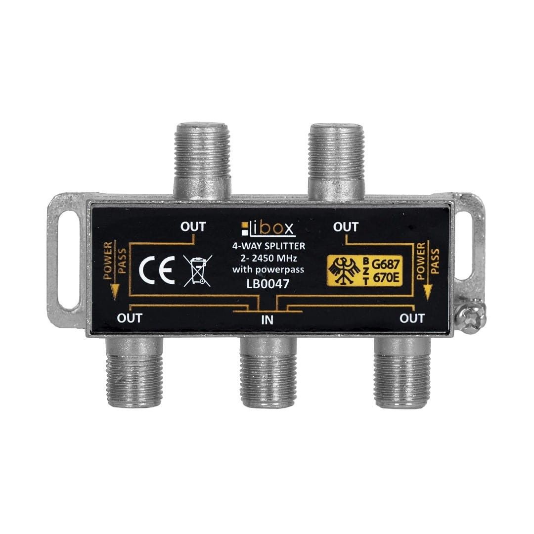

    No przecież masz PowerPass i on przepuszcza zasilanie do anteny ale tylko na wejście rozgałęźnika tam gdzie pisze IN.
    Na pozostałych (OUT) tego napięcia nie może być. Zaznaczyli na tym Libox jakby nie mieli pojęcia.
    Rozgałęźnik sygnału Libox z funkcją PowerPass, 4 wyjścia, model LB0047. Tak powinno być. Rozgałęźnik antenowy 4-kierunkowy z oznaczeniami PowerPass.

    Na chłopski to napięcie podane na dowolne WY rozgałęźnika idzie tylko na IN i do wzmacniacza anteny. Co tu jeszcze tłumaczyć?

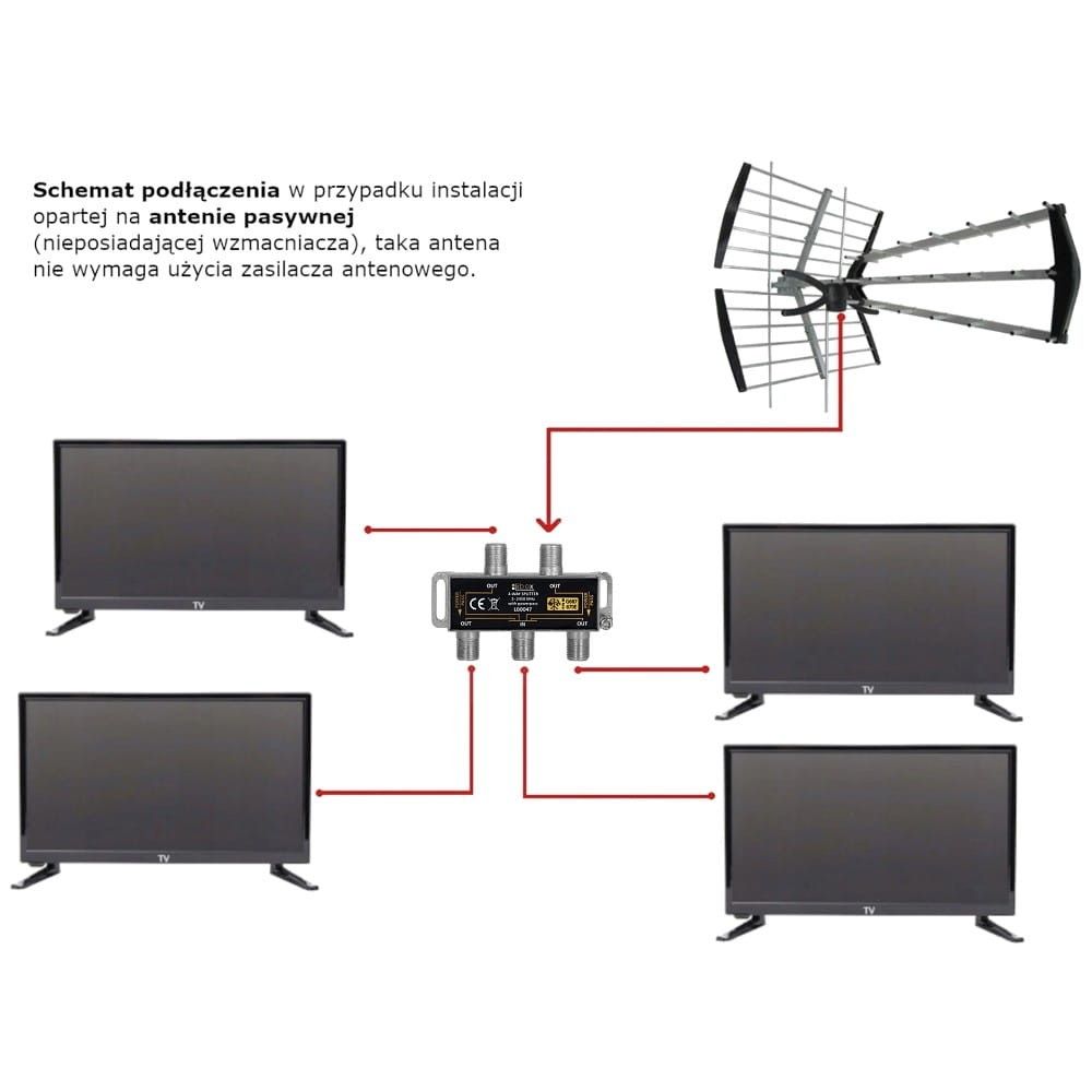

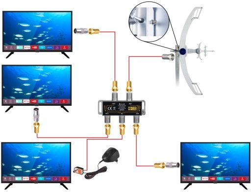

    Znalazłem w necie jeszcze takie zdjęcia z podłonczeniem anteny aktywnej.
    Z tym że na jednym z podłonczeniem anteny pasywnej jest tak samo jak podłonczenie aktywnej.
    I jak tu nie zgłupieć.
    Na zdjęciach jest od tv z zasilaczem do gniazda in w spliterze.
    Może tak ma być?
    Schemat podłączenia anteny aktywnej z rozgałęźnikiem i telewizorami Schemat połączenia anteny z telewizorami przez rozgałęźnik i zasilacz Schemat podłączenia anteny pasywnej z czterema telewizorami poprzez rozgałęźnik sygnału.

    Czy ty po polsku nie rozumiesz, że antena ma być podłączona w IN?
    ANTENA-IN LIBOXA.
    Nie widzisz gdzie pisze IN?

    bulaboys22 napisał:
    Czyli podłonczyć jak na moim schemacie i powinno być dobrze?
    Na jakim schemacie jak na schematach twoich masz podłączone antenę do OUT?
    IN to z trzech środkowy!!!
  • #22 21188736
    bulaboys22
    Poziom 3  
    Posty: 344
    Ocena: 55
    Na pierwszym zdjęciu które udostępniłem jest antena do in.
    Zasilacz do out.
  • #23 21188738
    LeDy
    Posty: 19024
    Pomógł: 1981
    Ocena: 2901
    Jak do IN to do IN i nie ma co dalej pisać.
    ANTENA DO IN.

    bulaboys22 napisał:
    A zasilacz do in czy może być out.
    Hyba że sam Pan nie wie.
    Zasilacz do dowolnego OUT.
