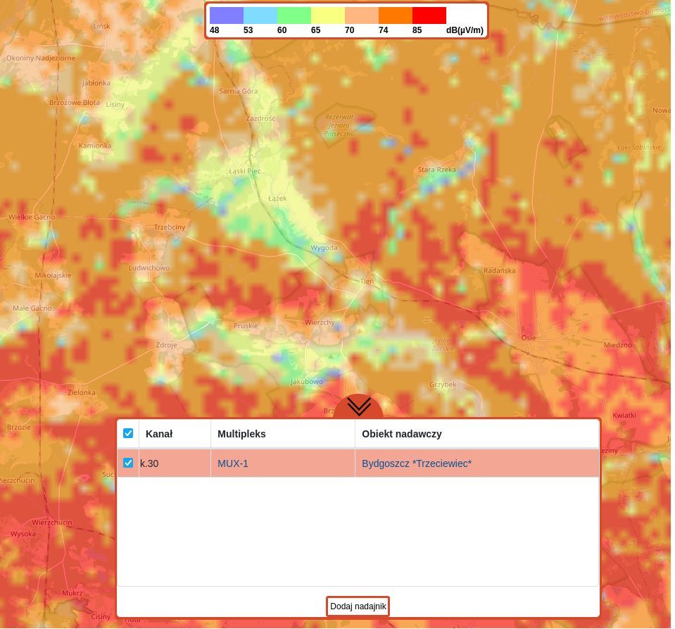

    Stoję przed wyborem anteny i kabla antenowego do telewizji DVB-T. Moja lokalizacja to 89-530 Łąski Piec. Z tego co się orientuję to najbliższa antena znajduje się prawdopodobnie w Trzeciewcu.
    Jaką antenę wybrać, żeby w końcu przestać mieć problemy z telewizją.
    Chciałbym do niej podpiąć dwa telewizory.
    Cena jest sprawą drugorzędną.

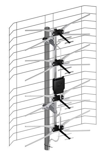

    W twoim przypadku najlepiej może się sprawdzić szerokopasmowa antena siatkowa.
    Tania, skuteczna, odporna na zmienne warunki atmosferyczne.

    Antenę siatkową dobrej klasy (np. Dipol ASP-8W lub słabsza Libox LBSIA) bez wzmacniacza. Do tego porządny przewód zewnętrzny i zaciskane złącza. Trzeciwiec nadaje w polaryzacji poziomej, więc nie będą potrzebne inne kombinacje. Dla poprawnego odbioru najistotniejsze jest umieszczenie anteny możliwie w najwyższym punkcie unikając fizycznych przeszkód w kierunku nadajnika. Z anteną warto "pochodzić" i sprawdzić kilka lokalizacji bo bywa, że ta najbardziej oczywista wcale nie jest najlepsza.

    >>21636643 Ja bym kupił np. ta:
    https://allegro.pl/oferta/antena-zewnetrzna-siatkowa-telewizyjna-szerokopasmowa-dvb-t2-naziemna-16953097546?utm_feed=aa34192d-eee2-4419-9a9a-de66b9dfae24&utm_source=google&utm_medium=freelisting&srsltid=AfmBOoqG64TYIhR1yRHUYyrIK5HbuOlxI4NE32FJdG6WWlNcp__GQubyQ1k
    W razie czego, wzmacniacz i zasilacz, można wymienić na symetryzator.

    Pamiętaj że rozdzielacz pasywny na każdym z obu wyjść ma sygnał stłumiony o ok. 3,5 - 4dB w stosunku do wejścia. Nie wiem jakiej długości i jakości będziesz miał kabel od anteny do odbiorników, jeśli będzie to ponad 10m to trzeba uwzględniać tłumienie na kablu które podawane jest w jego danych(najczęściej w dB/100mb kabla).
    Ze strony Link wynika że w Twojej lokalizacji Łąski Piec masz dość nędzny sygnał z RTCN Trzeciewiec, w okolicach jest lepszy. Raczej potrzebny będzie wzmacniacz antenowy.

    sq3evp napisał:
    koncząc na 1,71 (700 Mhz) Nie jest tak strasznie jak się wydaje
    1,71dB tłumienia to na wyjściu ok. 67% sygnału wejściowego. W dB wygląda to niegroźnie. Rozdzielacz sygnału o dwóch wyjściach na każdym wyjściu ma 50% wartości sygnału wejściowego czyli tłumienie 3dB. 1dB tłumienia to spadek sygnału do ok. 79% wartości początkowej.
    A jak popatrzymy na mapę z poziomami sygnału dla Łąskiego Pieca to widać dokładnie że każdy dB się liczy.
    Mapa pokrycia sygnału DVB-T z nadajnika Bydgoszcz Trzeciewiec w rejonie Łąskiego Pieca
