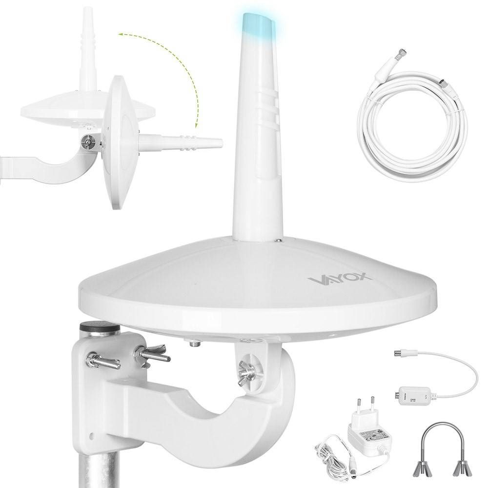

    Mam antenę Vayox Digital 720 Combo.
    Jaki rozdzielacz sygnału będzie najlepszy na 3 telewizory, a nawet na 4 TV?
    Chcę, żeby działał zasilacz antenowy podpięty przy jednym TV.
    Posiadam obecnie Libox LB0047 F-4W Power Pass.
    I czasami mi zanika sygnał.
    Myślę, że to wina właśnie tego splittera.
    Obecnie podłączone 2 dekodery DVB-T2 z tej instalacji i 3. kabel wyprowadzony, niepodłączony.

    bulaboys22 napisał:
    Ta antena odbiera też polaryzację pionową mux8.
    W którą stronę ją odchylić.
    I to co piszecie to jakiś absurd.
    Jeżeli chodzi o jak najmocniejszy sygnał, teraz sygnał mam za mocny?
    I mam ho tłumić?
    Masakra
    Masz śrubkę , popuszczasz ją, ten czubek stoi pionowo i masz go trochę odchylić od pionu i dokręcić. Ta nekrętka motylkowa pod dyskiem na zdjęciu.
    Antena z uchwytem montażowym i akcesoriami

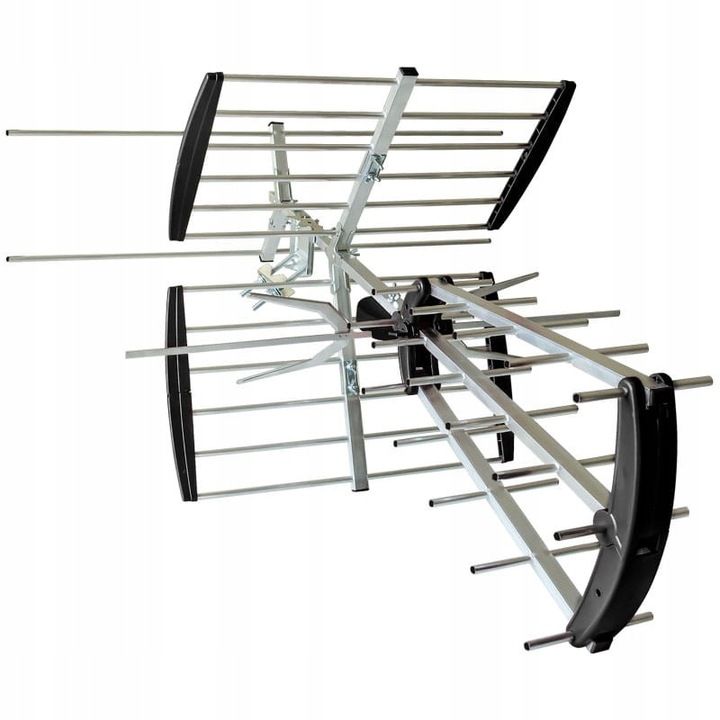

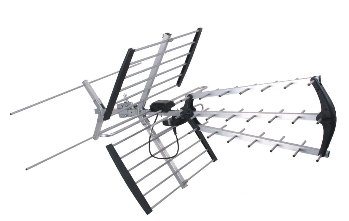

    Antena coś jak to
    https://dvbsklep.pl/antena-bx1000-plus-olympia-combo
    Zewnętrzna antena telewizyjna o konstrukcji siatkowej i yagi, składająca się z metalowych prętów i plastikowych elementów.
    czy to:
    Antena telewizyjna BX1000 Plus Olympia z aluminiowymi elementami i czarnymi uchwytami.

    >>21413521
    To "czy to" to HN-63.
