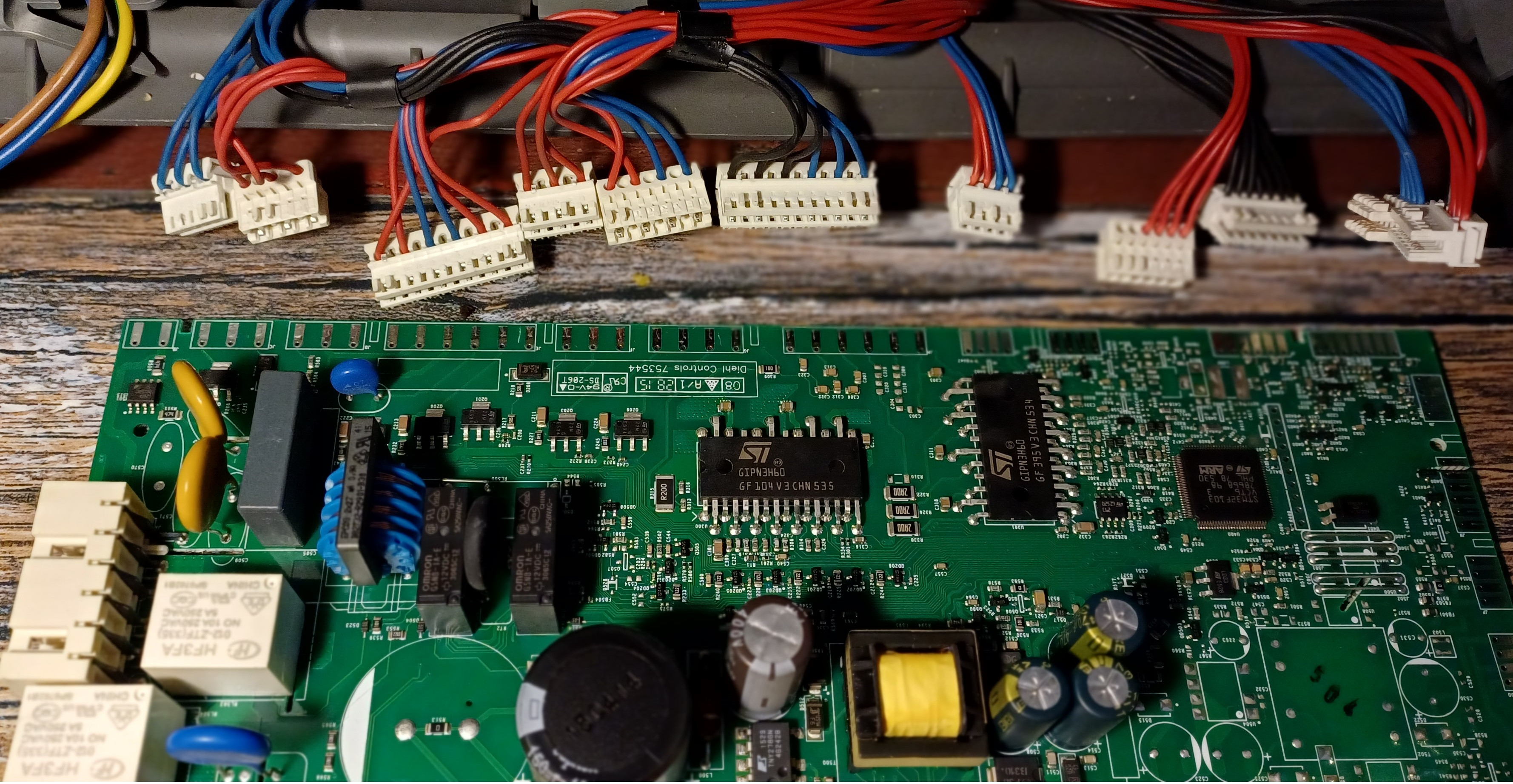

    Jak w tytule zmywarka Electrolux ESL 7320RO - nie grzeje wody. Każdy program przechodzi od początku do końca, tylko w zimnej wodzie nie domywa.
    Nie wyświetla żadnego błędu. Grzałka ok, rezystancja ok 30 Ω. W module są dwa przekaźniki z cewkami 12V.
    Podłączyłem na stole moduł do 230V AC, na wyjście grzałki dałem żarówkę klasyczną 100W, na przekaźniki i odpowiednią masę 8V DC (zamiast 12V). Odszukałem tranzystory sterujące przekaźnikami i sterując ich bazami (obydwoma jednocześnie) żarówka kontrolna zaświeciła.
    Czyli przekaźniki są ok, tranzystory sterujące też. Po umieszczeniu modułu w zmywarce napięcie z zasilacza 12V jest obecne, dochodzi do każdego przekaźnika przez rezystory 100 Ω, ale podczas pracy ani jeden przekaźnik nie jest włączany.
    Gdzie jest czujnik temperatury? Na którym złączu modułu można by go sprawdzić bez wywracania zmywarki i jaka powinna być jego rezystancja?

    Może wymień ten przekaźnik bo grzałka to potrzebuje sporo prądu a model już ma trochę lat na liczniku.

    Pisałem....."podczas pracy żaden przekaźnik nie jest włączany", czyli cewki nie dostają zasilania. Z jednej strony cewek dochodzi 12V, druga strona przez tranzystory ma być zwierana do masy. A tu nic. Więc problem nie leży w stykach.

    Sprawdź w jakim stanie jest pompa myjącą.

    Wymień przekaźnik bo procek sprawdza grzałkę a styki masz wypalone wiec nie kombinuj albo szukaj dalej.
