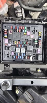

#1 21200010 22 Sie 2024 18:22 rmpakos rmpakos Poziom 2 #1 21200010 22 Sie 2024 18:22 Hej... Który to bezpiecznik świateł?? Pozycja z tyłu nie działa. Camaro 2022.

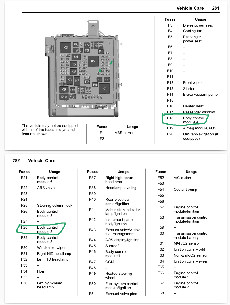

#2 21200025 22 Sie 2024 18:29 bubu1769 bubu1769 Poziom 42 Pomocny post? (0) #2 21200025 22 Sie 2024 18:29 Za światła postojowe odpowiadają bezpieczniki F18 i F28 Jeśli one są sprawne to albo jest problem gdzieś w wiązce albo w BCM. Promuję tematy: 14.06.2009 Co najtańszym kosztem naprawiliście (dla siebie)? Mam na sprzedaż: 16.11.2021 WM8761
#3 21200040 22 Sie 2024 18:53 rmpakos rmpakos Poziom 2 Autor tematu Pomocny post? (0) #3 21200040 22 Sie 2024 18:53 Widziałem te tablice na www ale mi nie pasuje układ stąd wolę dopytać bo mam wrażenie że to nie ten schemat. Dodano po 5 [minuty]:A możesz zakreslic na mim zdjęciu? Jutro zobaczę wymienię i dam znać.
#4 21200066 22 Sie 2024 19:09 bubu1769 bubu1769 Poziom 42 Pomocny post? (0) #4 21200066 22 Sie 2024 19:09 To jest właściwa rozpiska tylko obróć ją o 90° w lewo. Promuję tematy: 14.06.2009 Co najtańszym kosztem naprawiliście (dla siebie)? Mam na sprzedaż: 16.11.2021 WM8761
#5 21200196 22 Sie 2024 20:35 rmpakos rmpakos Poziom 2 Autor tematu Pomocny post? (+1) #5 21200196 22 Sie 2024 20:35 Ok. Napisane było u góry komora silnika. Stąd szukałem dalej. Dziękuję. Zostawię dla potomnych. Browarek dla ciebie. Miłego.
