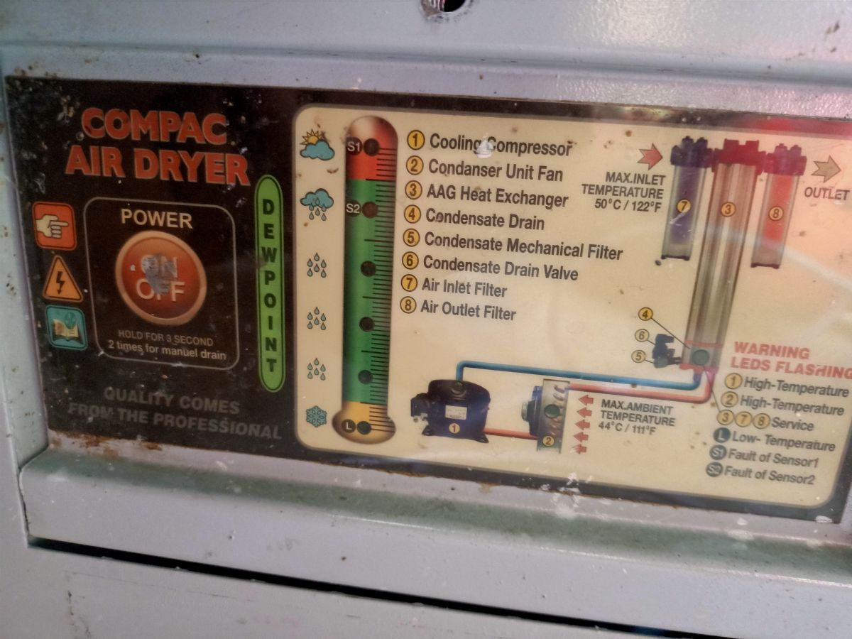

    Osuszacz ziębniczny compac air dryer 1200
    Najprawdopodobniej uszkodzony czujnik temperatury. Sprzęt działa, chłodzi, ale na wyświetlaczu cały czas świeci się żółta dioda od błędu czujnika. Założyłem w miejsce czujnika potencjometr i regulując nim świecą się ładnie diody zielone (skraplanie) Potencjometr na w tym momencie od 22 do 26 k ohm. Czujnik działa w bardzo podobnym zakresie wraz z temperaturami, ale wyświetlacz pokazuje błąd. W temperaturze 25 st C czujnik ma około 10 k ohm.
    Podpowie ktoś jaki czujnik kupić na podmianę.
    Tabliczka informacyjna osuszacza powietrza Compac Air Dryer z instrukcjami i diagramem.

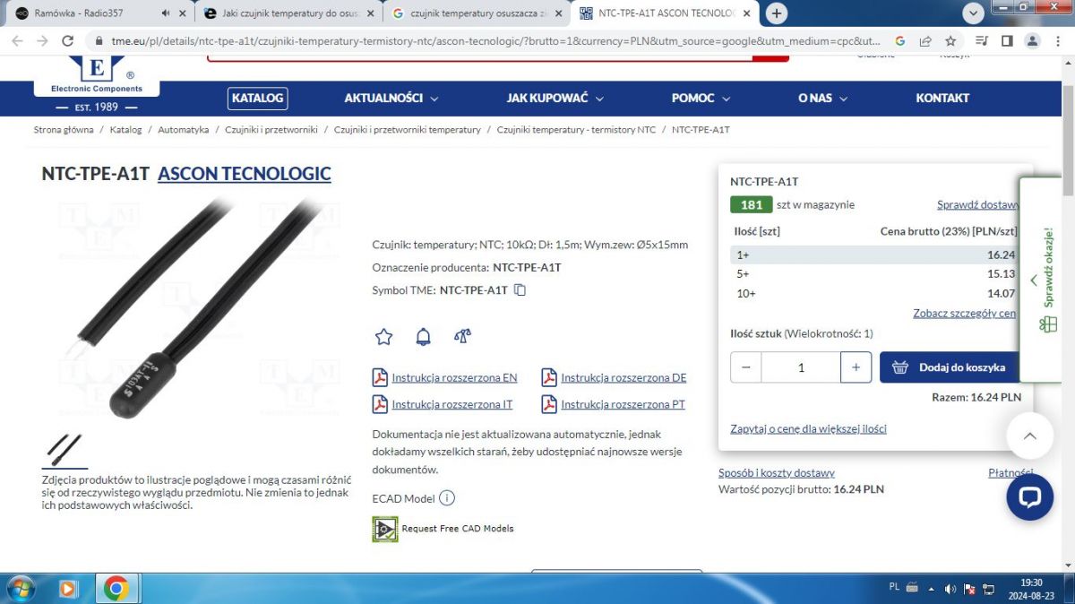

    Tak wygląda czujnik i nie wiem czy to nie będzie właśnie ten
    Zrzut ekranu strony internetowej z informacjami o czujniku temperatury NTC-TPE-A1T.

    Po wstawieniu czujnika z postu wyżej, sprzęt działa jak należy.
