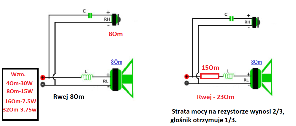

    Panowie i Panie, szybkie pytanie.
    Muszę ściszyć trochę rezystorem w szeregu głośniki średniotonowe. Kolumna 2-drożna 1xwys+2xśredniotonowe w szeregu, 2x30W 2x4ohm. W tej chwili na tych dwóch głośnikach jest cewka w szeregu, czyli 6dB/oct, rezystor już mam 15ohm 20W i teraz tak, bo ten rezystor dobierałem dla jednego głośnika, czy dla dwóch mam dać w szeregu 2x15ohm/20W, 2x7ohm/20W? Rezystor/y wpiąć przed głośniki czy przed cewkę?

    O jaką impedancję wyjściową chodzi? Chyba o impedancję znamionową tej kolumny?
    Jeśli będziesz miał przykładowo taki układ:
    Schemat podłączenia dwóch głośników 4 Ohm w połączeniu szeregowym z rezystorem 30 Ohm, cewką 1 mH i kondensatorem 3,3 µF.
    czyli dwa głośniki (przyjąłem 4 Ohm) połączone szeregowo + rezystor 30 Ohm + impedancja cewki, to skąd ma się wziąć impedancja całego układu 4 Ohm? Taką wartość będziesz miał dopiero przy wysokich częstotliwościach gdzie działa tylko głośnik wysokotonowy.

    Kolega! Nie rób nic głupiego!! Jeśli wzmacniacz jest zaprojektowany na obciążenie 8Ω, które jest dla niego optymalne, to szeregowe połączenie rezystora 30Ω zmniejsza obciążenie wzmacniacza prawie 4-krotnie, co spowoduje spadek mocy wzmacniacza o tyle samo razy, a głośnik otrzyma tylko około 1/4 tej zmniejszonej mocy.

    Niezależnie od tego, jaki problem ma autor z tymi głośnikami, umieszczanie rezystora 15 lub nawet 7,5 Om szeregowo z nisko-sredniotonowym 8Om w kolumnie 2- droznej jest nonsensem.

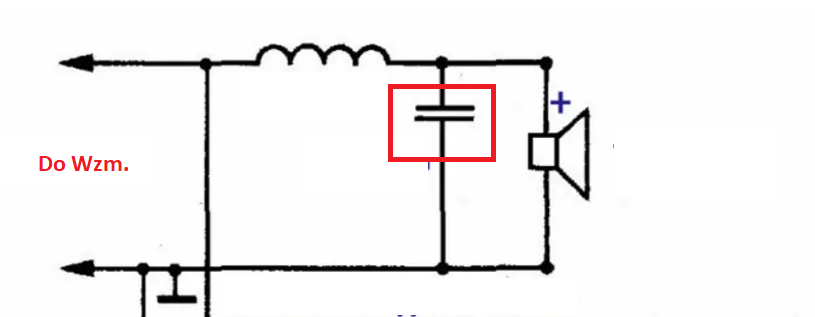

    Przestudiuj publikacje na tych stronach, staniesz ekspertem w dziedzinie budownictwa zwrotnic. Aby zredukować poziom tonów średnich, umieść kondensator nie elektrolityczny o pojemności kilku mikrofaradów równolegle do głośnika nisko-sredniotonowego (wybieraj aż do uzyskania pożądanego rezultatu). https://diyaudio.pl/articles/archiwum-audioma...otnice-czestotliwosciowe-w-ujeciu-praktycznym https://diyaudio.pl/articles/archiwum-audioma...ice-czestotliwosciowe-rozwiazania-uniwersalne
    Schemat zwrotnicy głośnikowej z kondensatorem równoległym

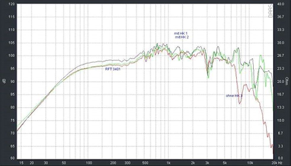

    @Piotr_MC przy takich głośnikach stosowanie rezystorów szeregowych jest bezsensowne. Musisz zastosować inną zwrotnicę, by uzyskać brzmienie odpowiednie dla kolumn domowych.
    Z głośników RFT podobnym wielkością jest L3401 i L3402. Tu są pomiary tego głośnika:
    https://hobbyhifi.blogspot.com/2020/07/rft-l3402-12-30cm-breitbander.html
    Wykres charakterystyki częstotliwościowej głośnika RFT L3401.
    Te L3501 mają pewnie podobne charakterystykę, więc taką malutką cewką 0,3mH/0,3 Ohm takiego głośnika prawidłowo nie odfiltrujesz, by uzyskać choć w miarę zrównoważoną charakterystykę tej kolumny do odsłuchu domowego.

    rozważcie, że typowe głośniki gitarowe szerokopasmowe są tak projektowane, aby ich skuteczność nie była w miarę liniowa, a była nieco wyższa w paśmie około 2-6 kHz.
    Jeżeli już chcemy bawić się zwrotnicą to:
    - zauważcie, że głośnik wysokotonowy ma prawie 10 dB wyższą skuteczność w średnim paśmie (2-5 kHz) niż w wysokim (>10 kHz) i to może być główny powód problemu, zwłaszcza gdy dołoży swoje szerokopasmowy głośnik.

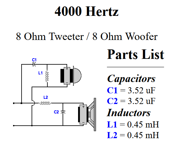

    Dziękuję za angaz ale zwrotnicy całej nie przerobię. Nie ma takiej opcji. Zwrotnica jest przecież cięta na 4khz wg projektu z stx.
    2 pytania
    Jeśli nie jest to czy Mogę zrobić cewkę wg propozycji 0.45mh+kondensator dla rft reszta bez zmian aby je trochę uspokoić ?
    Chciałbym mieć możliwość powrotu do oryginału, ponieważ w plenerze być może to kiedyś też będzie grało a grało to bardzo fajnie, jakiś przełącznik, zaciski, które zmienia tylko podział rft? Po prostu nowa cewkę +kondensator dołożę obok.
  • #25 21206536

    Piotr_MC napisał:
    Dziękuję za angaz ale zwrotnicy całej nie przerobię. Nie ma takiej opcji. Zwrotnica jest przecież cięta na 4khz wg projektu z stx...
    - tylko że twoja kolumna, głośniki itd. nie jest wg. projektu stx
    Piotr_MC napisał:
    ...Jeśli nie jest to czy Mogę zrobić cewkę wg propozycji 0.45mh+kondensator dla rft reszta bez zmian aby je trochę uspokoić ?...
    - jak lubisz eksperymenty i nieoczekiwane zachowanie się układu to stosuj dowolne elementy dalej.
    Piotr_MC napisał:
    ...Chciałbym mieć możliwość powrotu do oryginału, ponieważ w plenerze być może to kiedyś też będzie grało a grało to bardzo fajnie, jakiś przełącznik, zaciski, które zmienia tylko podział rft? Po prostu nowa cewkę +kondensator dołożę obok.
    - w ostateczności zastosuj przełącznik zamieniający zwrotnice lub w ostateczności odcinające dodatkowy element.
    Chcesz miec uniwersalne kolumny wg. przypadkowego projektu, powodzenia.
