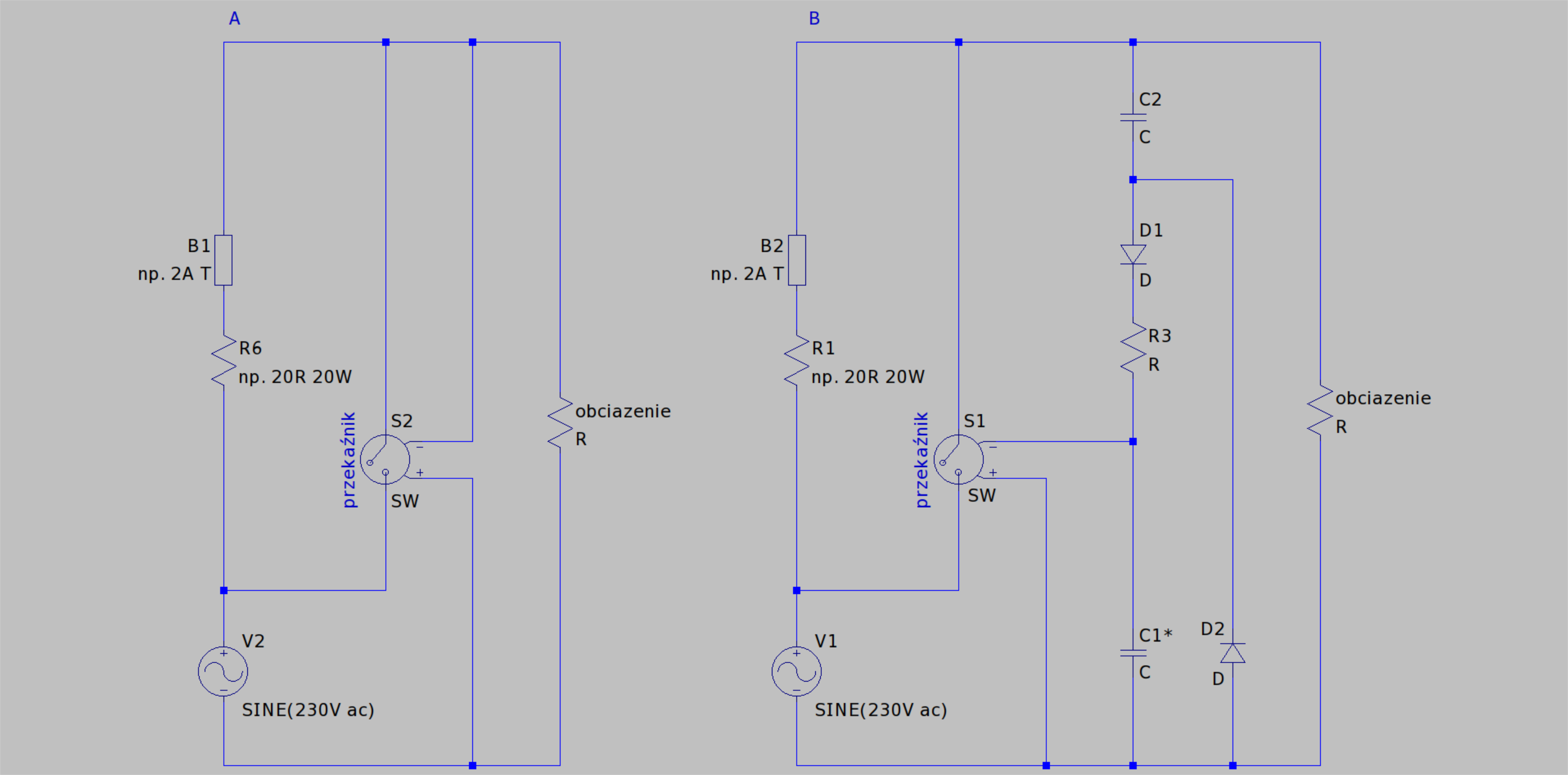

    W serwisie spotykałem dla traf do np. 2,5kVA softstart w typie przekaźnika:
    Schematy elektryczne A i B z układem przekaźnika oraz opisem komponentów.
    Tu jest najprostsza wersja A z wykorzystaniem czasu zadziałania przekaźnika rzędu 10ms i druga B już na dłuższe czasy.
    Do traf wystarczy krótszy czas, do silników dłuższy w zależności od czasu rozbiegu i obciążenia.
    Bezpiecznik ratuje rezystor w razie utlenionych/nieprzewodzących styków.
    W wersji B C1* decyduje o czasie zadziałania przekaźnika, R3 dobrany zależnie od prądu/napięcia cewki przekaźnika. Moc rezystora R1 i jego chłodzenie decydują o dopuszczalnej częstości włączania.

    Błędna rada.
