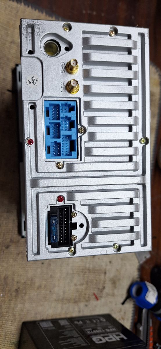

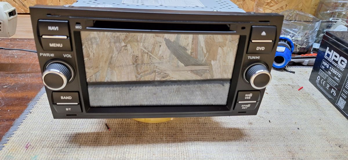

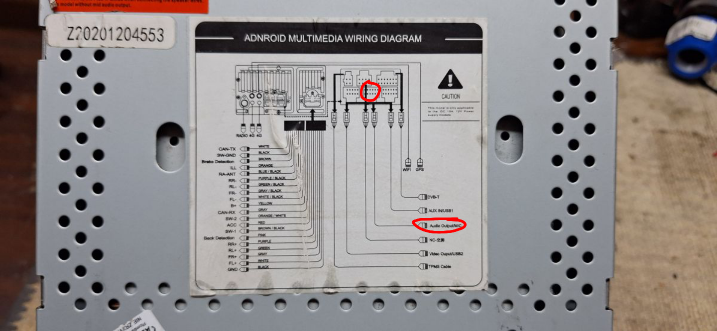

    Witam. Proszę o pomoc przy podłączeniu mikrofonu zewnętrznego do radia samochodowego Android chińskiego. Wbudowany mikrofon jest bardzo słaby i bardzo słabo słychać. Nie mam instrukcji i nie mam pojęcia, w które miejsce podłączyć mikrofon zewnętrzny. Niestety nie wiem, jaki to jest model. Załączam zdjęcia radia.

    Właśnie że nie mam kompletu złączy i w tym tkwi problem. Mam tylko czarną kostkę zasilania i głośniki.

    Poszukaj czy w samym radiu, gdzieś w ustawieniach lub w plikach, czy nie ma rozpisanych połączeń bądź instrukcji obsługi, czasami jest to tak zapisane.
    Ewentualnie powinna być gdzieś jakąś nazwa bądź model tego radia, żeby móc spróbować rozpracować ktore piny są od mikrofonu.
    Na Aliexpress znajduje teoretycznie pasujące złącze tylko mają one wejście mikrofonu i USB a u ciebie powinno to być wyjście dźwięku.

    Marka tego radia to zdaje się SWITNIVN
    Znalazłem też instrukcję, ale w niej nie ma nic o podłączeniach radia

    Wejście mikrofonu zewnętrznego jest w kości opisanej jako AUDIO OUTPUT/MIC, musisz znaleźć i zakupić brakujace złącza albo odszukać opis pinów poszczególnych gniazd radia

    Spróbuję pomóc, zapodając (chyba uniwersalny) zestaw złącz z opisem od takiego radia.
    Schemat połączeń złączy radia samochodowego z opisem pinów.
    W moim przypadku udało się oryginalny mikrofon Hondy podpiąć (PINami, nie złączem), więc mam mikrofon w podsufitce, przy lampkach, działający.
  • #8 21203876
    zbyszekgasiul1
    Posty: 11
    Te podłączenia już sprawdzałem , nie działa.
