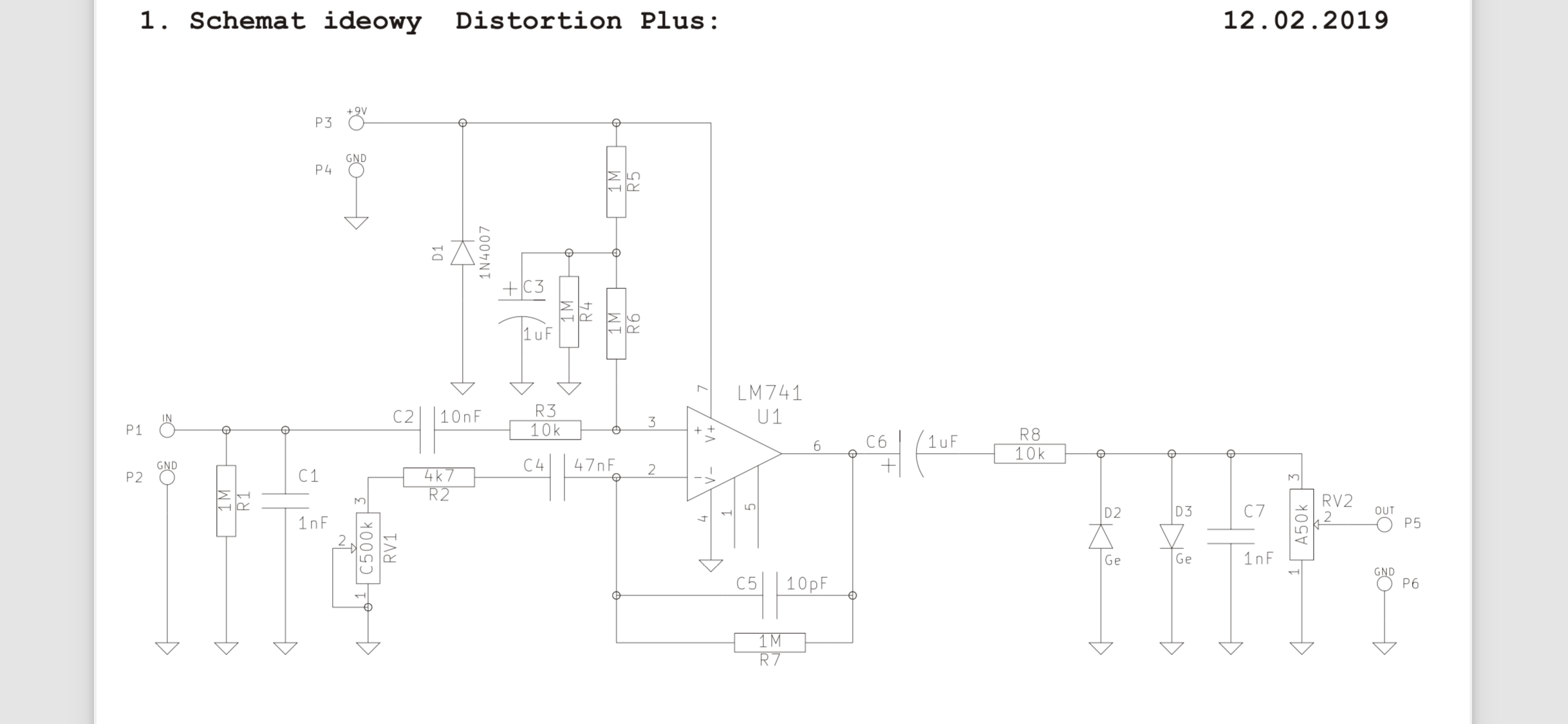

    Cześć!
    Planuję zbudować mój pierwszy efekt gitarowy, a mianowicie distortion. Jakich diod użyć do przycinania sygnału? Znalazłem coś na temat 1N34A i AAP153 i zastanawiam się właśnie czego użyć, żeby to dobrze brzmiało. Byłbym wdzięczny za wszystkie rady :)
    PS. Czy ktoś użył może w tym celu diod Zenera? Ma to sens?

    Pokaż schemat

    Będzie na bazie Distortion Plus od MXR, chcę go lekko zmodyfikować w stosunku do potrzeb.
    >>21204602
    Za pierwszym razem schemat się nie dodał
    Schemat ideowy efektu Distortion Plus z oznaczeniami komponentów i połączeń.
    >>21204496
    Czy dobrze rozumiem, że na diodach Zenera będzie w takim razie mniejsze obcięcie fali i zarazem mniejszy przester? Mam na myśli ułożenie naprzeciw siebie zamiast przeciwrównoległego jak w przypadku Ge

    Tu masz porównanie charakterystyk różnych diod, krzemowych, germanowych, Schottky, LED
    https://therepaircafe.wordpress.com/2019/10/24/forward-voltage-of-various-diodes/
    Różnice są w tym przy jakim napięciu zaczynają przewodzić i jak szybko prąd narasta ze wzrostem napięcia.
    Im ostrzejsze kolano i bardziej stroma charakterystyka, tym bliżej idealnego ogranicznika napięcia i więcej wysokich harmonicznych. Przeciwieństwem są wzmacniacze lampowe które miękko ograniczają. Tyle teorii a resztę trzeba odsłuchać.
    W przesterach stosuje się germanowe bo mają mniejsze nachylenie charakterystyki, a więc będą łagodniej zniekształcać.
    szymonuflisu napisał:
    czy dobrze rozumiem że na diodach żeberka będzie w takim razie mniejsze obcięcie fali i zarazem mniejszy przester?
    Do przewodzenia będzie wymagane większe napięcie a więc większa głośność.

    To na tym schemacie jest dziadowskie. Dawno, dawno temu ktoś na forum chciał uzyskać lampowe brzmienie z układu półprzewodnikowego - i mu taki zaprojektowałem, i ponoć dało sensowne brzmienie (wypróbował i ocenił pozytywnie, a na ile rzetelnie umiał ocenić, nie wiem). Może spróbuj poszukać? Raczej to nie wymagało czegoś tak egzotycznego, jak diody ostrzowe AAP153 - raczej zwykłe krzemowe, o powtarzalnych parametrach.

    a czemu musi to być układ z diodami? Jeżeli koniecznie z diodami to dosyć popularne są układy w których masz diody przełączane od Ge, przez Schottky'ego, Si, LED, czy nawet próżniowe. Są też układy niesymetryczne - różne diody dla różnych połówek.
    Podobny efekt i regulowany możesz uzyskać stosując zwykły stopień z tranzystorem i niepoprawną jego polaryzację (względem poprawnego punktu pracy), wtedy taki wzmacniacz będzie ładnie zniekształcał i obcinał zależnie od polaryzacji. A regulacja może być łatwiejsza.

    Myślę, że obcinanie daje nieprzyjemne brzmienie - lepiej zrobić miękkie ograniczanie. O ile pamiętam, ten ktoś, dla kogo wymyśliłem układ, chciał mieć zniekształcenia, ale bez parzystych harmonicznych, więc układ musiał mieć odpowiednią symetrię.
    Można zrobić tak, żeby sygnał musiał przechodzić przez dwie diody połączone przeciwnie (dla sygnału szeregowo) i spolaryzowane stałym prądem w kierunku przewodzenia - maksymalny sygnał, jaki przejdzie, to wartość tego prądu, powyżej niego któraś dioda polaryzuje się zaporowo i sygnał jest obcinany. Ale trzeba przy tym dobrać impedancję diody (dla diody przewodzącej niewielki prąd jest ona dość dobrze określona, równanie Shockleya, jest w Wikipedii), żeby mieć jakieś wyraźne tłumienie już dla znacznie słabszego sygnału - wtedy obcinanie jest miękkie i daje ładne brzmienie.
    A inny sposób, to obciążenie toru sygnału dwiema diodami, które dla sygnału są połączone antyrównolegle, ale też dostają prąd polaryzacji, i tor sygnału ma impedancję dobraną do diod - obcinanie będzie nieco inne, z dużego sygnału będzie przechodzić tym więcej, im większy sygnał, ale logarytmicznie.
    Układ z diodami bez polaryzacji zachowuje się podobnie, ale tak, jakby prąd polaryzacji był równy prądowi wstecznemu diod - jak się trafią o znacząco różnych prądach wstecznych, to będzie to słychać.
