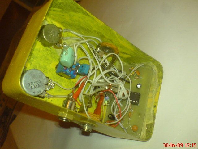

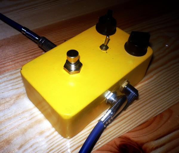

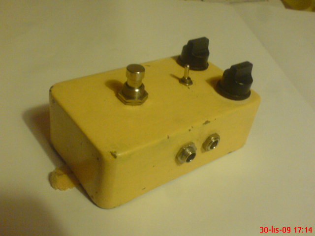

    Witam gitarowców i nie tylko :)
    Aby nie oskarżano mnie o niesolidność ,zamieszczam naprędce opis mojego dzieciątka - jest nim wierna (prawie )replika kosteczki distortion+ Dunlopa. A więc :
    opAmp - 741 - nie testowałem innych "różnica jest zapewne na poziomie autosugestii"
    diody - germanowe z telewizorów :)

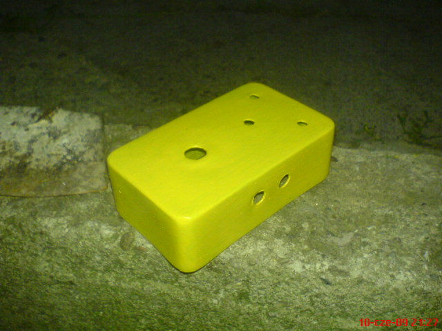

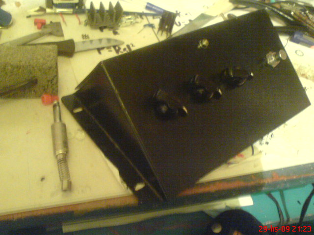

    Obudowa - mosiężna (!)puszka z logiem armii czerwonej.
    Footswitch - izostat ,przez sprężynę połączony z nasadką metalowego przycisku - taka mała ściema ,ale daje radę i nie niszczy przycisku.
    pcb- mimo wielu wielu rysunków płytki ,narysowałem własną :) (nie ufam jeszcze termotransferowi)
    gałeczki :D - z tych samych telewizorów jw.
    Foto kiepskie,lepszego nie da rady - dopiero w weekend będę miał cyfrówkę z powrotem. Słabo widać kolor , jego prawdziwą barwę widać na zdjęciu gdzie jest dopiero pomalowana :)
    Brzmienie :
    Całkiem niezłe ; na nasze uszyska dość zbliżone do oryginału :). Próbek nie mam i zapewne nie będę miał. Proszę to wybaczyć.
    Przewiduję falę komentarzy na kanwie " kable nie pospinane ".Wiem,że nie pospinane. Nie przeszkadza mi to , i nie szumi.
    Mod :
    Nie jest to żaden " bass boost " tylko przełączenie 47n z gałęzi drive aż do 220n. w dolnych rejestrach jest słyszalna zmiana ,góra bez zmian.

    Kiedy zobaczyłem Kolegi post że, pokaże nam swoje dzieło, pomyslałem, no to nas chłopisko teraz powali na kolana. I zobaczyłem. Szanowny kolego, po tylu postach doradctwa i krytyki na forum, robienia wrażenia faceta który czuje "co piszczy w trawie", mogłeś się postarać. Prezentujesz nam twórczość jakiej zapewne nie chciał byś widzieć u innych.
    Zawsze mnie ciekawi to, dlaczego robiąc coś dla siebie robi się to na odwal się, a nie spokojnie, przemyślanie , starannie. Szybkość i brak cierpliwości w pracy to najgorsze co dotyka konstruktora.
    Pozdrówka

    Opis i zdjęcia faktycznie są marne. Jednak Czy ja Cię obrażałem ?
    Chciałem ukazać,że da się zrobić coś z niczego - footswitch np;.
    i że ta kostka nie jest zła, jeśli wiesz "co piszczy w trawie " to wiesz jak jest ona poniewierana. Chodzi ci również o Kable ? bo czepiania się pcb nie widzę sensu. a obudowa zdarta przy normalnym użytkowaniu ; nie polakierowałem w odpowiednim momencie ,a przester nie leży sobie w gablotce tylko ma Ciężkie życie pod butem.
    Po co to wszystko ,i tak niedługo temat poleci do kosza :|

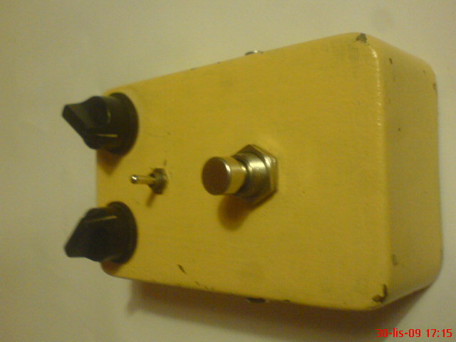

    Jeszcze jedno,lepsze zdjęcie.
