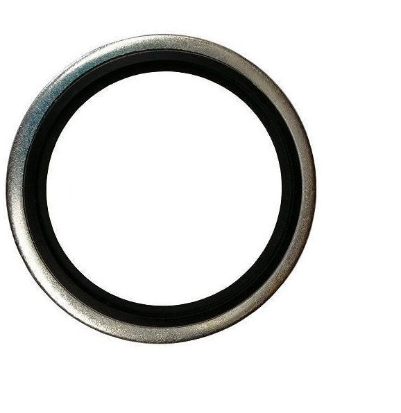

    Witam . Panowie czy zakładając tego typu uszczelkę , czyli blaszano -gumową zakładacie ją na sucho czy smarujecie silikonem . Jeszcze jedno ,ma ktoś doświadczenie z pompami oleju firmy Maxgear , Fai

    Gumę na olej ale delikatnie żeby przy montażu jej nie podwinęło, reszta na sucho, chyba że instrukcja mówi inaczej, gdyż są fabryczne miejsca łączeń gdzie jest wymagane danie uszczelniacza.

    Składasz na sucho w fabryce jakoś nikt nie smaruje tego olejem.

    Ja prawie wszystko psikam silikonem. Oringi w klimie ładnie się układają, uszczelki się nie przyszczypują itd. No i silikon nie szkodzi gumie.

    Ale to jest stalowa uszczelka z zatopioną gumą więc kładziesz dokręcasz koniec. I niczym nie smarujesz. Bo zaraz dojdziemy do tego że trzeba cztery litery przesmarować przed pójściem do kibelka. Bo klocek nie wyjdzie.
    Ten temat jest o uszczelce konkretnie o tej uszczelce i nie smarujesz koniec..

    kkknc, za każdym razem, jak zakładałeś uszczelkę bez smarowania, to ci trzymała? Ja wymieniając uszczelkę na sucho, pod pokrywą na sucho oczywiście łączenia były smarowane, to miałem przypadek, że ta uszczelka nie trzymała, ale też się zdarzyło, że jak pokrywa była bez zaokrągleń, to zakładałem tą samą uszczelkę, smarując olejem i trzymała. Moim zdaniem przesmarowanie delikatnie silikonem uszczelki daje większą gwarancję na to, że będzie szczelne, dlatego że jest większa powierzchnia uszczelniona, a 2 to jakby jakiś paproch nam podszedł pod uszczelkę, to go uszczelni, sama uszczelka już niekoniecznie, tylko w tej uszczelce jest problem, bo są tam kanały olejowe, a tam smarować silikonem to tak średnio, choć to nic nie powinno przeszkadzać, bo po drodze jest filtr oleju

    Oczywiście. Powierzchnie równe odtłuszczone, składasz i trzyma koniec.

    kkknc, jak pisałem, montowałem uszczelkę smarując masą uszczelniającą tylko w miejscach łączeń wszystko było ładnie umyte odtłuszczone, a powierzchnia nie była zarysowana, a mimo tego olej puściło i to tak mi się zdarzyło z 2 razy,
    I robiłeś to zgodnie ze sztuką. Jak nie trzymało to może miałeś słabą tą masę.
    Generalnie ta guma na uszczelce jest po to żeby robiła za masę,a na łączeniach daje się jedynie bardzo mizerną ilość uszczelniacza właśnie dlatego żeby ta guma się nie rozlazła.Im mniej tym lepiej.
    To nie blacha ma gumę,ale guma blachę,która ma ją utrzymywać w miejscu jak oring w rowku.
    Są zboczeńcy,którzy pchaja silikonu ile wlezie nie zdając sobie sprawy jakie szkody robią,a priorytetem w ich wyborze jest wysokotemperaturowość.

    Fabrycznie nie ma nigdzie silikonu,od tego trzeba zacząć.Silikon jest na warsztatach bo kosztuje 5 razy mniej niż to co nakładają fabryki. Każdy może sobie smarować silnik ile i czym chce,to wolny kraj,ale swój niech smaruje :-) .
    Jednemu wpadnie jakas nitka,drugiemu kropla,następnemu też jakas drobina,bo smarowane są korki spustowe,uszczelki,zimmeringi.
    Nie jest istotne kiedy jest problem,ale ze jest na własne życzenie.
    Ta technologia jest po to żeby zastąpić szczeliwa wyłażące w kanal,a nie po to żeby uszczelnienia dublować.
    Masa wylezie w obie strony,w kanał też.Jeli nie odpadnie to skutecznie zmniejszy przepustowosć.

    Zgadza się,tam gdzie trzeba to się smaruje,ale w przypadku tej konkretnej uszczelki kładzie się na suche i czyste powierzchnie,bo tak została zaprojektowana.

    Chciałem jeszcze dodać z czego się prawdopodobnie wzięła taka konstrukcja.
    Na focie jest podkładka hydrauliczna .Mam w pracy urządzenia pracujące na 600bar a chwilowe potrafi być ponad 1000 i ta gumka to znosi.Czasem puści,ale to tylko dlatego że zmiany ciśnień powodują jej pracę i wycieranie się.
    Mowa jednak o siłach niewyobrażalnych.
    Podkładka hydrauliczna z metalowym i gumowym pierścieniem.
