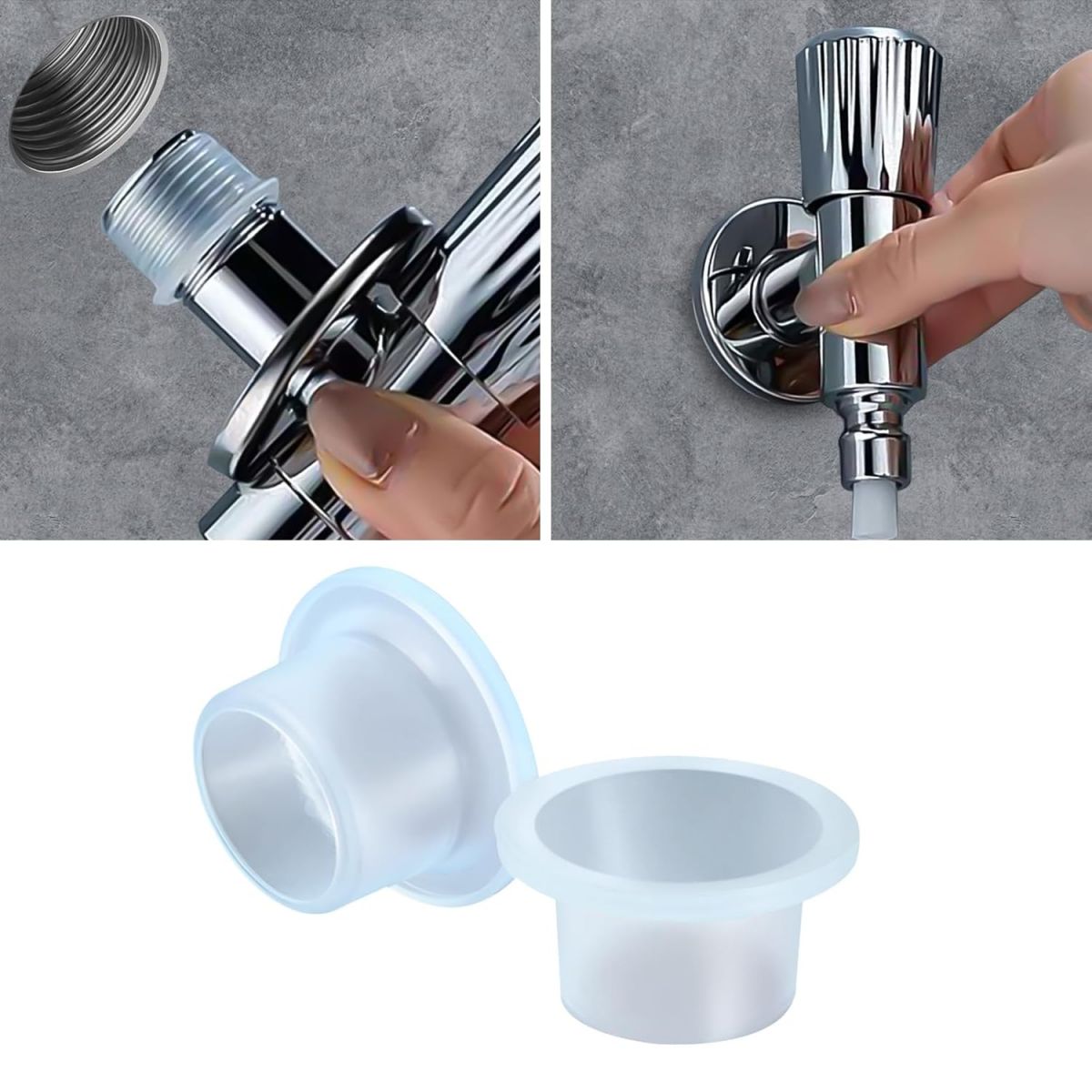

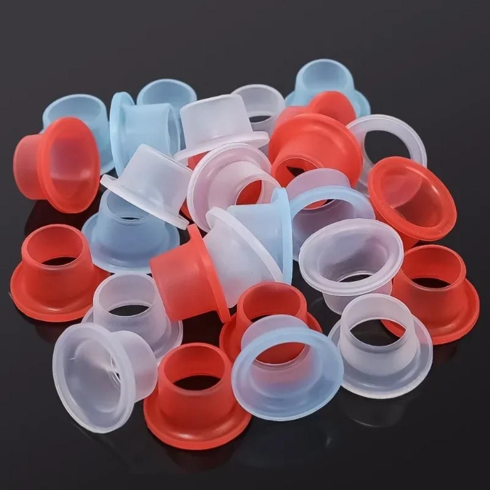

    Chodzi o te silikonowe kapturki z Ali? Ja to raz użyłem w zeszłym roku do uszczelnienia zaworu i jest szczelny do dzisiaj.
    Kolorowe silikonowe kapturki na ciemnym tle.
    Porównanie silikonowego kapturka z taśmą uszczelniającą.
    Instrukcja użycia silikonowej uszczelki do kranu.
    Silikonowe kapturki do uszczelniania zaworów
