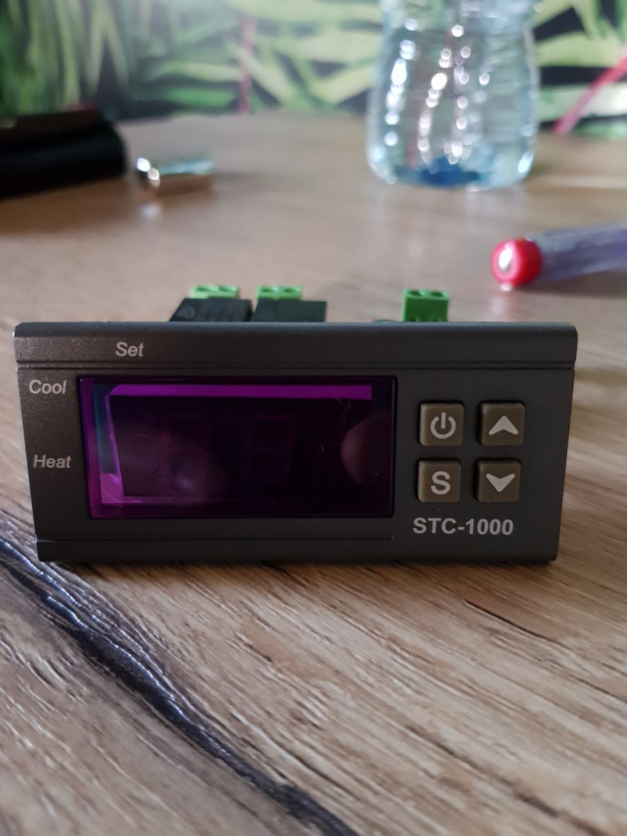

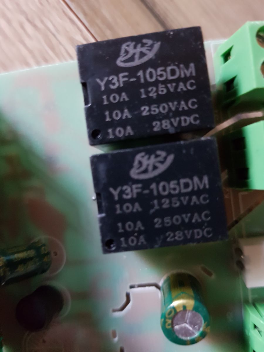

    wszystkich, dzisiaj chciałbym poprosić o wskazanie zamiennika o wyższej jakości i o lepszych parametrach przekaznika , który mógłbym zastosować do zasilania 4 wentylatorów komputerowych 12v .Niestety po raz drugi zakupiłem przekaźnik ,jednak styki znowu się skleiły .Wentylatory służą do schładzania inwertera
    Y3F-105DM 10A 125VAC 250VAC 28VAC
    Dwa przekaźniki Y3F-105DM na płytce drukowanej. Regulator temperatury STC-1000 na drewnianej powierzchni.

    To nie Styczniki a przekaźniki. Spora różnica. Sterownik zostaw w spokoju a dołóż na zewnątrz przekaźnik samochodowy. Spokojnie sobie poradzi.
    Zresztą te przekaźniki ze zdjęcia to parametry mają chińskie. Już ja widzę te 10A przy 28Vdc. Dwa cykle, pierwszy i ostatni

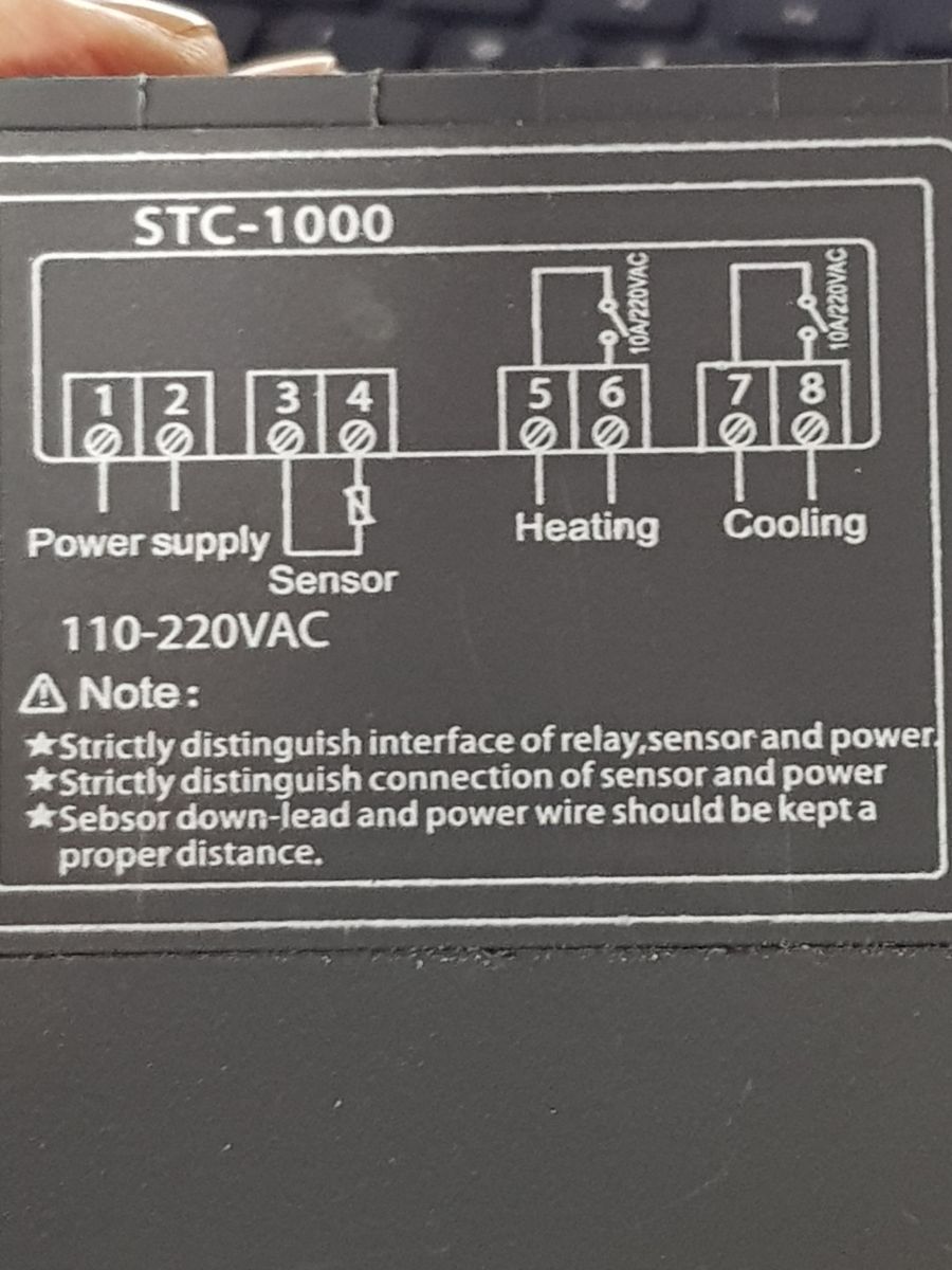

    Dziękuję za odpowiedz i korektę ,oczywiście przekaźniki ,ale gdzie go podłączyć skoro wszędzie 230v
    Tabliczka podłączeniowa STC-1000 z opisem terminali.

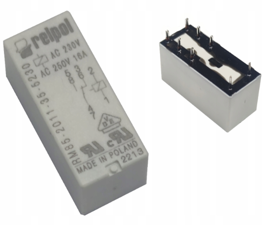

    Inne wymiary, więc trzeba by połączyć przewodami, ale to polski Relpol. Link

    Bardzo pomocna odpowiedź, ale mój ma 4 nóżki, nie wiem czy będę wiedział jak to połączyć

    Tam masz tylko styki NO, więc tak - sterowanie 1 i 2, styki robocze - 5 połącz z 8 - to będzie jeden styk roboczy i 4 z 7 - drugi styk roboczy. W ten sposób ten przekaźnik będzie na 32A.

    Coś się kolego plączesz w zeznaniach. Narysuj schemat czym ten mikro sterownik zarządza

    Z.L, STC-1000 to prosty regulator temperatury. Poszukaj w necie instrukcję obsługi, tam jest wszystko opisane.

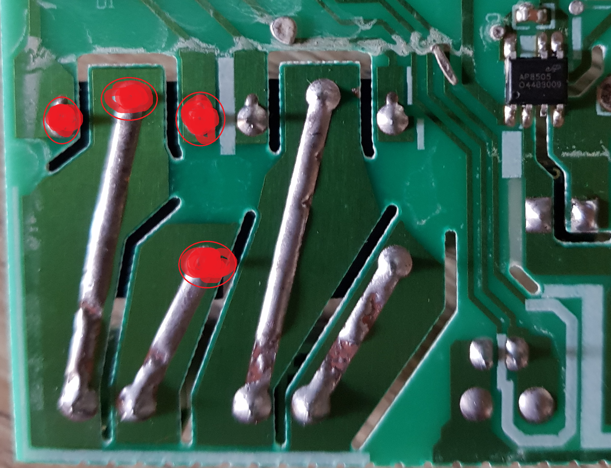

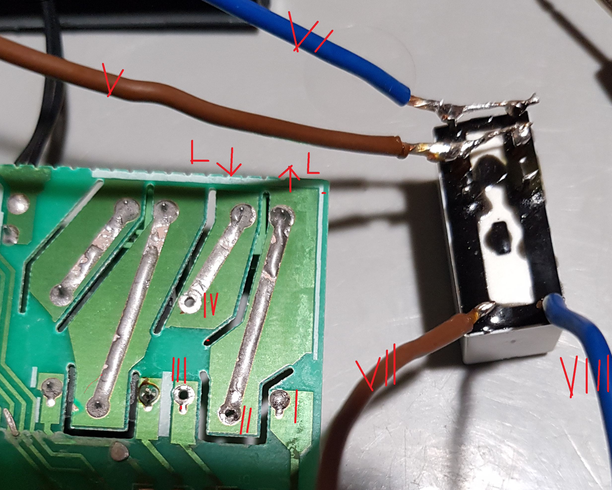

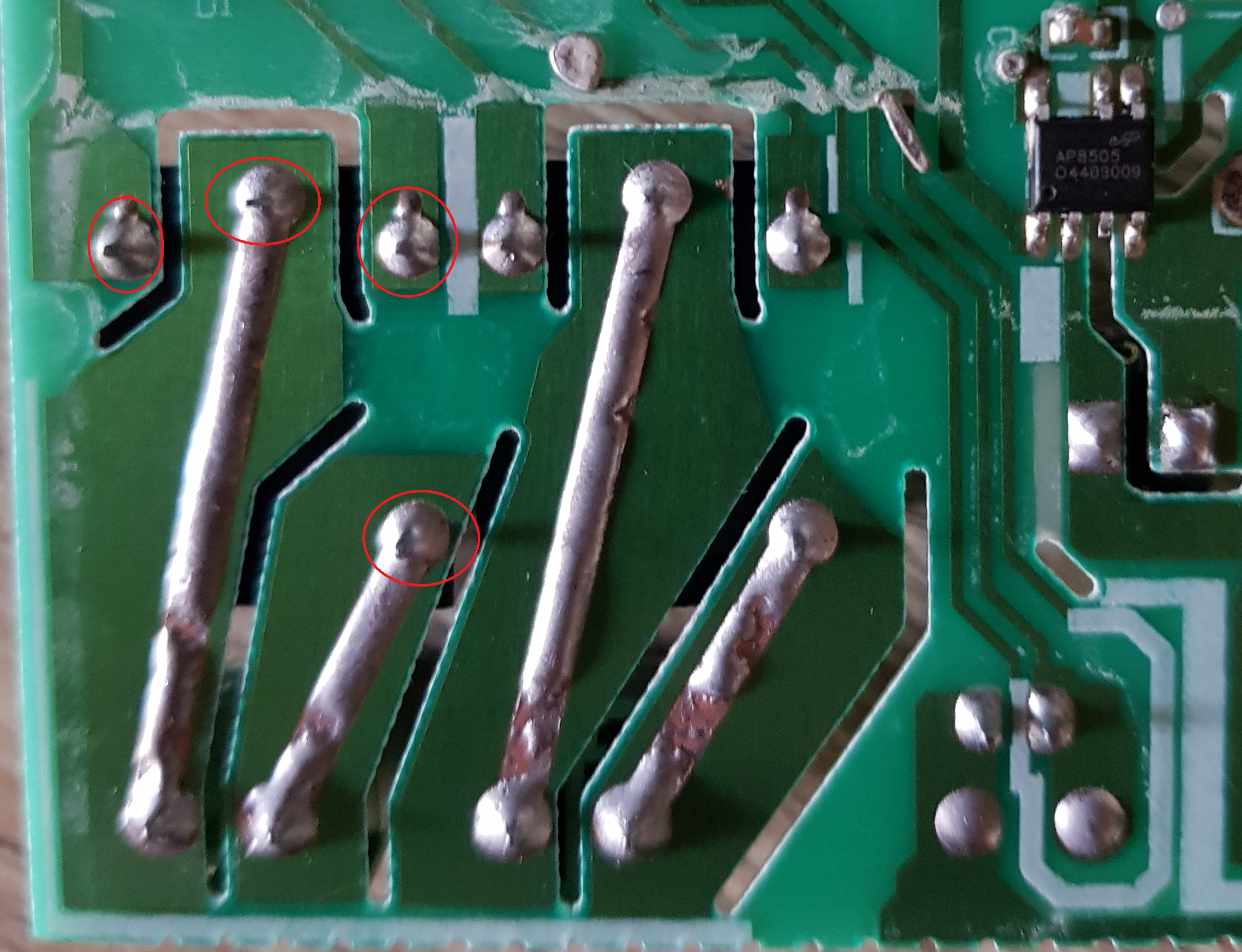

  • #14 21217464
    Z.L
    Poziom 6  
    Posty: 12
    Ocena: 3
    Witam, mam jeszcze jedno pytanie do Kolegi Balonika3, który mi bardzo pomógł. Przesyłam zdjęcie, może kolega mi jeszcze podpowie, do których gniazd połączyć oznakowane przewody.
    Zdjęcie płytki drukowanej z oznakowanymi przewodami oczekującymi na podłączenie.
    #15 21217484
    balonika3
    Posty: 10933
    Pomógł: 1299
    Ocena: 3653
    Na płytce I i III, to sterowanie, więc na przekaźniku to VII i VIII. V i VI, to styki robocze - do L i L, kolejność dowolna.
  • #16 21217621
    Z.L
    Poziom 6  
    Posty: 12
    Ocena: 3
    Bardzo dziękuję za szybką i profesjonalną odpowiedź, oczywiście przewody będą odizolowane i w koszulkach.
