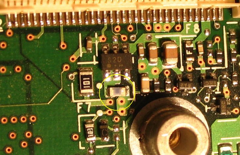

    Po długich staranich doszedłem do tego, że przyczyna braku podświetlenia w moim notebooku (IBM r50) nie lezy po stronie ani invertera ani świetlówki .... wiec coś na płycie.. przy samej wtyczce zobaczlem element ktory moze byc bezpiecznikiem (i tu moje pytanie.. --> czy zgodzicie sie z tym) ...m
    element jest niebiesko-fioletowy i brak na nim oznaczen (inne bezpieczniki maja przynjamniej "f") opory ma on gromne i rezystoren,dioda,kondensatorem raczej nie jest...
    czy sluszne jest zwarcie go w celach testowych?
    [h]
    załaczam zdjęcie.. omawiany element na środku w zółtym kólku
    za wszelkie sugestie z góry dziekuje

    Bialy nadruk "F7" na plycie wskazuje na bezpiecznik, tak jak w przypadku "F8".
    Ja bym na chwile go zastapil zwyklym szklanym na max. 1A, a nie zwieral.
    Ten "zawor" S2D tez moze byc uszkodzony.

    Ustal napięcie pracy w obwodzie(pomierz jakie dochodzi do spalonego bezpiecznika). np. 5V?
    Jeśli jesteś pewien, że ten bezpiecznik był na drodze do inwertwera, to użyj obcego zasilania.
    Zasilacza z regulowanym ograniczeniam prądowym.
    Lub użyj żarówki na to napięcie i prądzie około 0,5-1A(jeśli takiej nie masz połacz kilka takich samych równolegle).
    Włącz ją zamiast bezpiecznika.
    Uruchom maszyne i pomierz napięcie jakie się odkłada na tej żarówce. Jeśli jest pełne to oznacza zwarcie obwodów dalej za spalonym bezpiecznikiem. Jeśli jest mniejsze znacząco to dobry symptom.
    Teraz możesz spróbować z żarówką na 1/2 napięcia pracy z prądem podobnym 0,5-1A.
    Być może układ za bezpiecznikiem zapracuje z niepełną mocą, co rokuje poprawną pracę po wymianie na normalny bezpiecznik.

    to byl tylko ten bezpiecznik :) .. dziala juz wszystko
