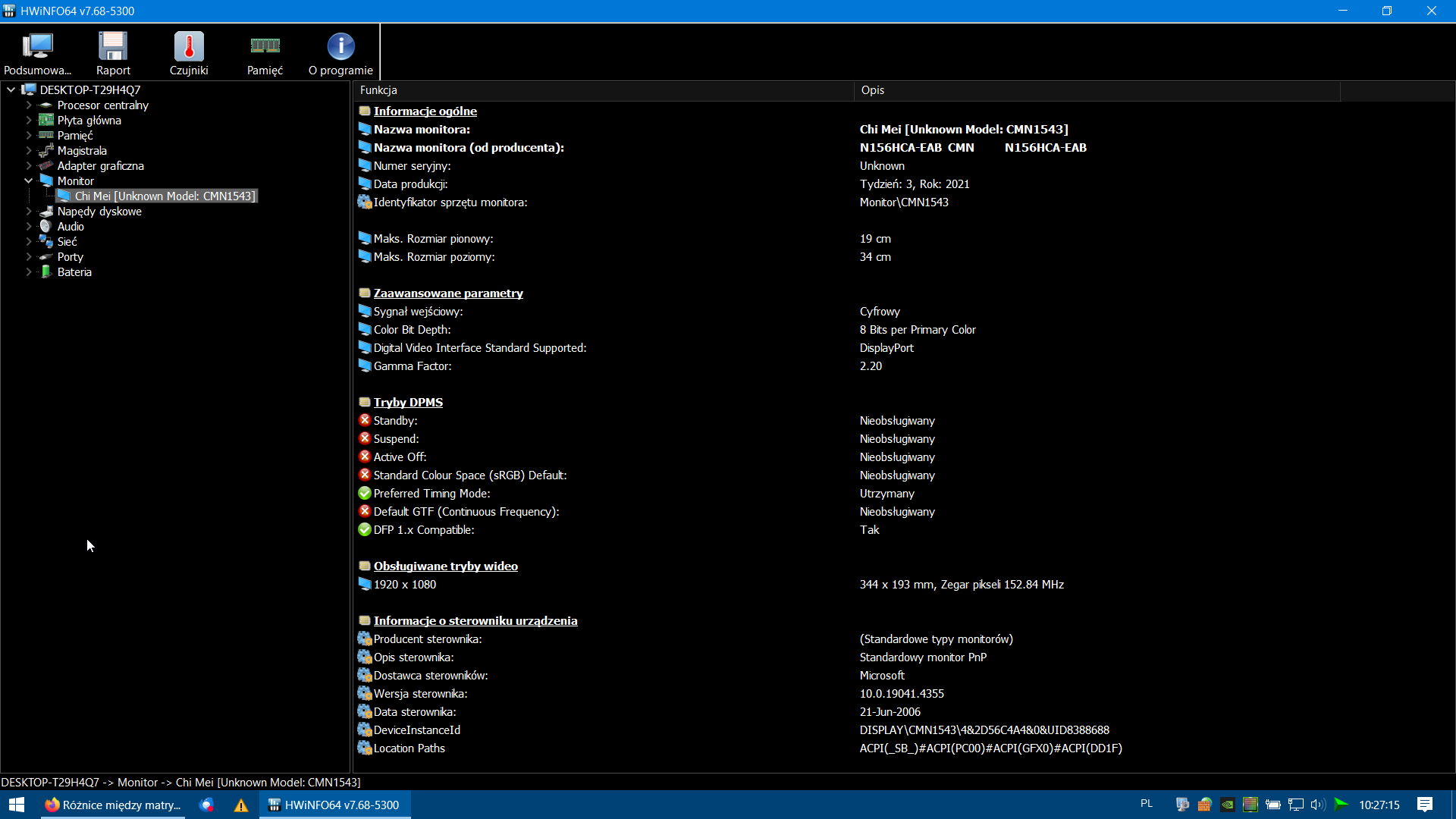

    To teraz pytanie, jak rozszyfrować dane posiadanej matrycy?
    Moja matryca to 2LANE czy 4LANE?
    Zrzut ekranu z programu HWiNFO64 pokazujący szczegóły monitora Chi Mei model CMN1543.
    Producent niby jakiś ChiMei lecz po numerze wychodzi Innolux.
    Inni też łączą obu producentów i nazywają te matrycę Chimei Innolux.
    To chyba to:
    https://www.panelook.com/N156HCA-EAB_Innolux_15.6_LCM_parameter_30972.html
    I jest tam eDP 30 PIN 2 LANE
