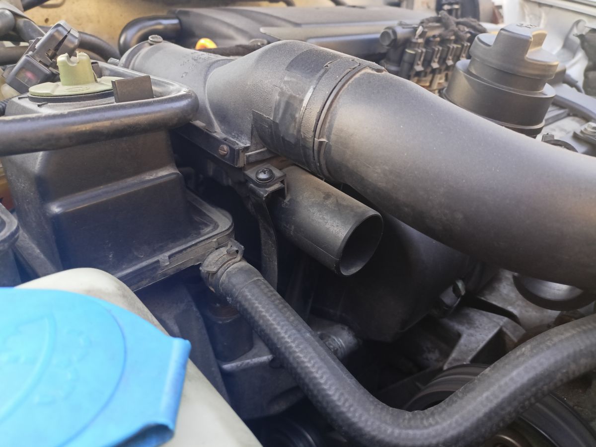

    Witam, 1.6 16V AUS zastanawia mnie jedna rzecz: temperatura powietrza dolotowego, która osiąga ponad 50 stopni. Zauważyłem, jak na zdjęciu poniżej, rurkę, która prowadzi powietrze z kolektora wydechowego, a raczej ciepło z niego (zaznaczona na czerwono), wprost do filtra powietrza. Jakie jest tego zdanie? Jest sens zaślepienia tego, aby silnik pracował tylko na powietrzu z dolotu, chłodniejszym niż 50 stopni?

    Ta rurka służy do szybszego nagrzewania w zimie. Możesz ją usunąć ale przede wszystkim dolot powietrza wysuń poza komorę silnikowa.

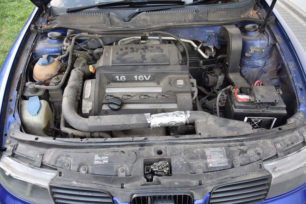

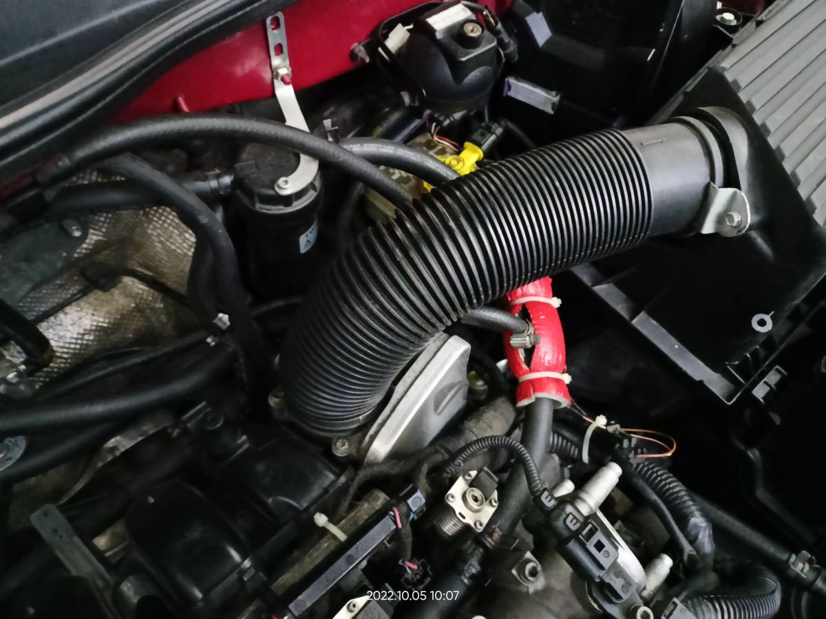

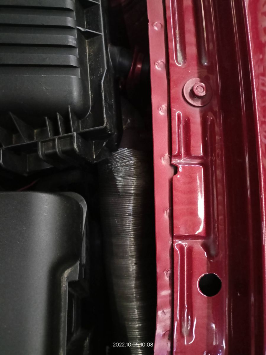

    Czy można to zrobić jakoś sensownie, jeśli dolot przechodzi przez całą długość komory silnika, tak jak na zdjęciu? Wyrzucenie wszystkich puszek i zastosowanie np. samej jednej długiej rury prosto do puszki filtra powietrza zda egzamin?

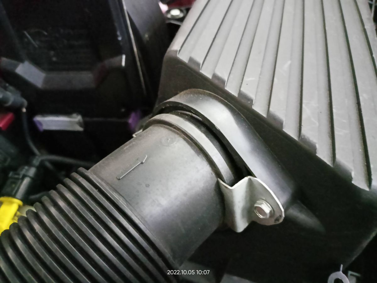

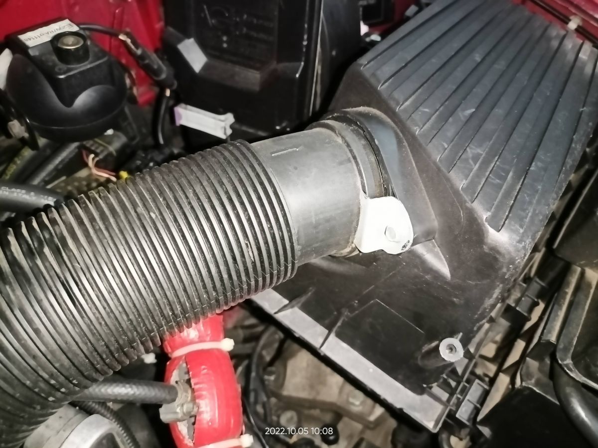

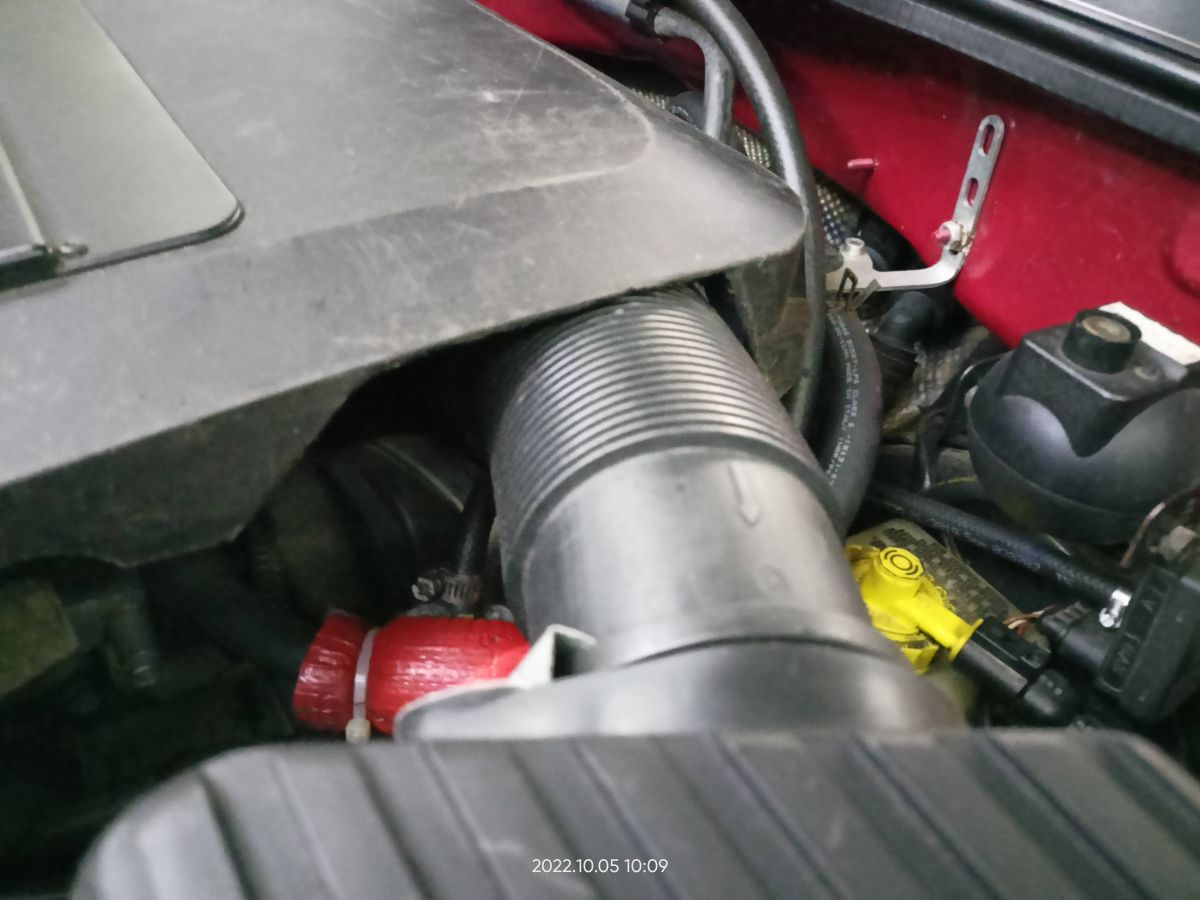

    Mam taki dolot jak na ostatnim zdjęciu w Golfie 4. Musisz zblokować klapkę zimne/ciepłe powietrze w pozycji tylko zimne. Dodatkowo na tym chwycie powietrza przy pasie przednim możesz dorobić z butelki po Dynazelu zaślepkę/osłonę w kształcie łuku, żeby powietrze zaciągane było tylko z wlotu, a nie z komory silnika. Jednak temperatura z czujnika w korku dalej będzie wysoka - on się nagrzewa od kolektora ssącego. Generalnie dolot zimnego powietrza ma sens, bo raczej w korku nie zauważyłem, żeby zbytnio się silnik mulił. Fotek nie mam, ale mogę zrobić, jeśli nie wiesz co i jak.

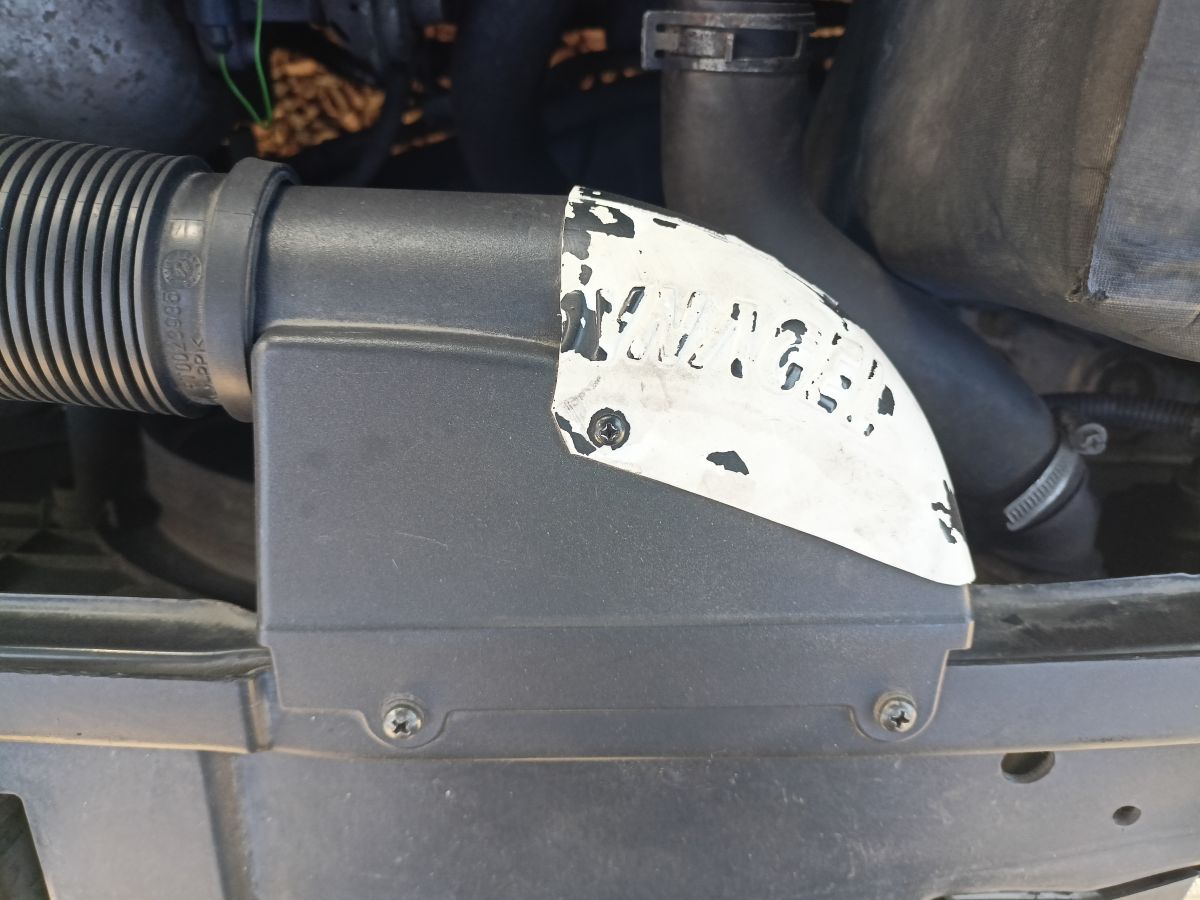

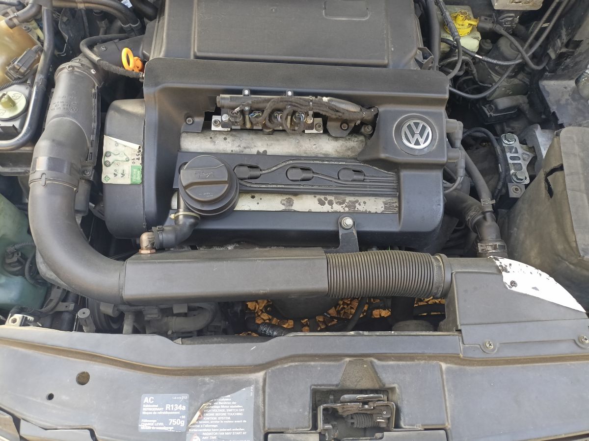

    Mianowicie rozebrałem dziś całą komorę, zobaczyć czy nic nie jest uszkodzone, wygląda na całe. Problem jest taki, że po nagrzaniu auta do temperatury roboczej klapka nie opada i nie otwiera zimnego dolotu powietrza, tylko zostaje otwartą na pozycji ciepłego. Jest szansa, że po prostu po latach jest niesprawna, czy działa to na jeszcze innej zasadzie?

    No jest. Możesz opalarką nagrzać ten termostat i zobaczyć, czy przerzuci na dolot zimny.
    Widok silnika samochodu marki Volkswagen od góry. Zbliżenie na element silnika z osłoną na termostacie z napisem WINTER. Podzespoły silnika samochodowego, w tym termostat i węże. Silnik samochodu Volkswagen z widocznym logo na osłonie.

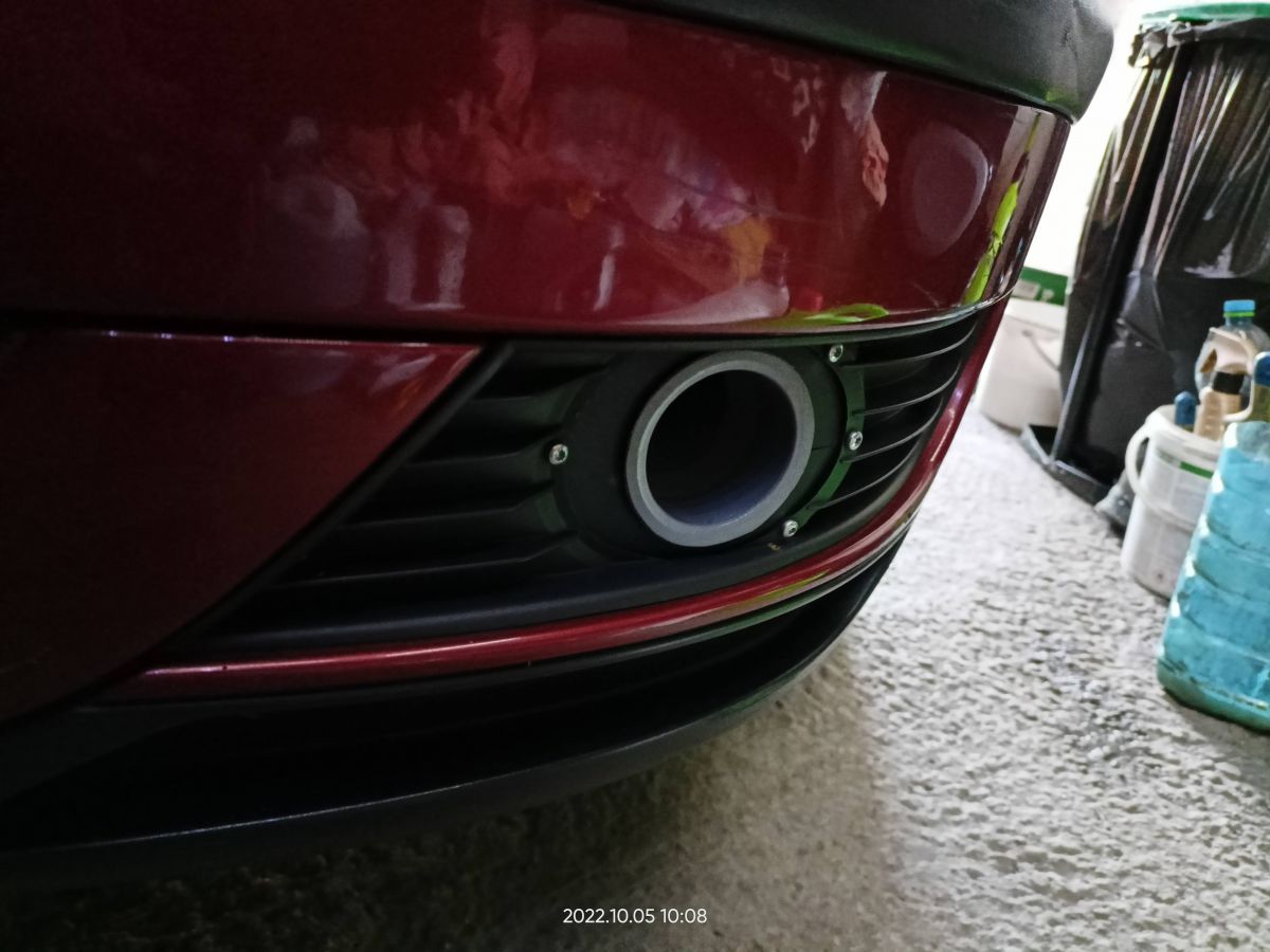

    Jakby autor chciał zwiększyć osiągi tego AUS, to polecam taki dolot, który mam zaaplikowany do bliźniaczego BCB. Filtr z 1.8 lub TDi, rura średnicowo pasująca na przepustnicę. Zimne powietrze z zderzaka, rurka alu doprowadzona do obudowy filtra. Auto lepiej ciągnie już od 3500 obr vs seria, gdzie dopiero powyżej 4k obr szedł ładnie, a w okolicach 4k obr miał lekką zadyszkę (przynajmniej mój tak miał).
    Zbliżenie na układ dolotowy w komorze silnika samochodowego. Zbliżenie na wlot powietrza w zderzaku czerwonego samochodu z aluminiową rurką. Widok komory silnika z widocznym dolotem powietrza z modyfikacjami. Zbliżenie na dolot powietrza w samochodzie z widoczną czarną rurą i mocowaniem metalowym. Wnętrze komory silnika z widocznym systemem dolotowym. Widok wnętrza komory silnika samochodu z widocznym układem dolotowym powietrza. Fragment układu dolotowego w komorze silnika samochodu. Zbliżenie na dolot zimnego powietrza zainstalowany w zderzaku czerwonego auta. Elementy układu dolotowego silnika samochodowego z widoczną czarną rurą. Fragment układu dolotowego z samochodu, widoczna rura i obudowa filtra powietrza. Zbliżenie na dolot zimnego powietrza w komorze silnika samochodu.

    No i prawidłowo. Ja bym popracował jeszcze nad rurą z puchy do przepustki.Jej długość i średnica jest kluczowa.
    Złotego środka nie ma,bo zawsze ucierpią albo elastyczność i średnie obroty,albo moc maksymalna,ale można ułożyć pod siebie.Chwali się że przykładasz się do tematu,a nie jak niektórzy (rura ściekowa ,opaski i klej na gorąco) :-)
  • #21 21217682
    tomaszlachendro
    Posty: 110
    Pomógł: 19
    Ocena: 34
    No testy były wpierw z rurą ściekową stożek😁 Chwilę tak jeździło, ale dźwięk mi nie pasował, więc trafiło się tanio na alledrogo puszkę z rurą. Efekt ten sam, ale ucywilizowany😉
