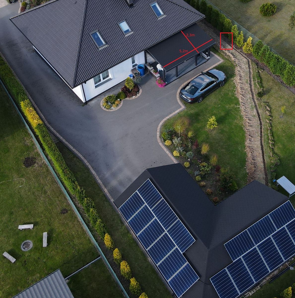

    Witam. Mam w planach rozbudowę fotowoltaiki. Problemem jest miejsce wpięcia się kablem AC do sieci. Rozdzielnia jest po przeciwnej stronie domu i w żaden sposób nie pasuje dojście do niej. Wykonawca zaproponował wpięcie się w kabel 3-fazowy 5x10mm, którym podpięta jest obecna instalacja FV bezpośrednio do skrzynki w ogrodzeniu.
    Wpięcie ma być wykonane za pomocą mufy. Ze względu na małą moc, dołożony falownik musi być 1-fazowy. I tu moje pytanie, czy takie podłączenie 1 fazy do kabla 3-fazowego jest zgodne ze sztuką, czy może w przyszłości generować jakieś problemy? Wiem, powinienem zaufać wykonawcy, ale wolę się upewnić. Miejsce na zdjęciu zaznaczone kwadratem przedstawia miejsce wpięcia.
    Zdjęcie z lotu ptaka pokazujące dom z panelami fotowoltaicznymi i miejscem zaznaczonym na czerwono.

    O jakiej "małej mocy" mówimy?

    >>21215633 2,7 kWp

    No to nijak nie brzmi jak zbyt mała moc do trójfazowego inwertera :D Zobacz sobie mikroinwertery Hoymilesa, seria HMT jest trójfazowa.

    Jesli ta moc jest wystarczajaca na 3f to bede wykonawce cisnął w tym kierunku. A polecisz jaks mufe do rozdzielenia kabla 5x10mm? Bo wczoraj dostałem informacje, ze nie moga znalezc mufy na 5 przewodów.

    Nie jestem instalatorem więc się nie wypowiem ale jeśli dobrze zrozumiałem to zdjęcie z tym wykopem jest z czasów pierwszej instalacji?

    tak, to jest z pierwszej instalacji.

    Nie lepiej będzie pociągnąć nowy kabel równolegle do starego, tak samo prosto do skrzynki? Podejrzewam że 5x2.5 wystarczy. A nie naruszysz oryginalnego połączenia które leży w ziemi. Ogólnie mufy to zło moim zdaniem :P rozwiązanie awaryjne a nie planowe.

    Obawiam się, że już w skrzynce nie ma za bardzo miejsca, z tego co mi mówił elektryk podłączając kabel do pierwszej instalacji. Nie bardzo widzę inne opcje.

    Postawić skrzynkę przy tych tujach, istniejący kabel przeciąć i do niej wprowadzić, mufa tylko do jego przedłużenia z jednej strony. Nowy kabel też do skrzynki. Tam zrobić połączenie. Nowy kabel nie musi być nawet tego samego przekroju, bo zabezpieczenie można dla niego dołożyć. Dostęp do złącza, to mniej nerw przy ewentualnej awarii.

    Świetny pomysł z tą skrzynką. Muszę nad tym przysiąść :)

    Zastosowałem skrzynkę, łatwy dostęp do kabli w razie awarii.
