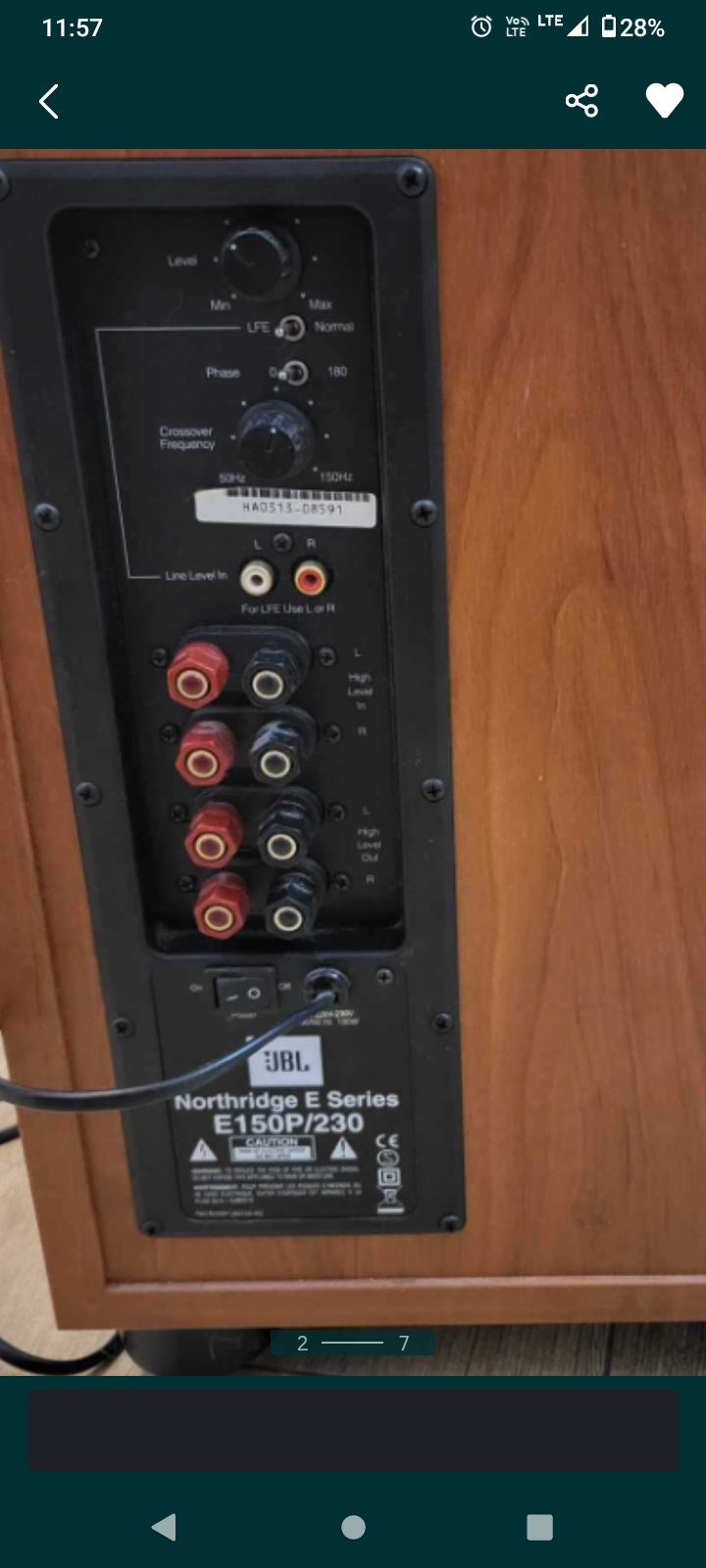

    Popsuty subwoofer JBL E 150P/230
    Subwoofer po podłączeniu do amplitunera nie działa (dioda informująca o zasilaniu świeci). Dodatkowym problemem jest tykający przekaźnik automatycznego wyłączenia, tak jakby nie chciał załapać. Głośnik po podłączeniu baterii 1,5V wydaje się sprawny, bo wydaje odgłosy. Płytka wizualnie jest ok, żadnych wypaleń, elementy elektroniczne też wyglądają ok. Nie znam historii subwoofera, chociaż poprzedni właściciel twierdzi, że był sprawny. Dodam, że z elektroniką mam średnio do czynienia, więc wszelkie sugestie i pomoc będą mile widziane.
    Tył subwoofera JBL E150P/230 z kilkoma złączami i pokrętłami.

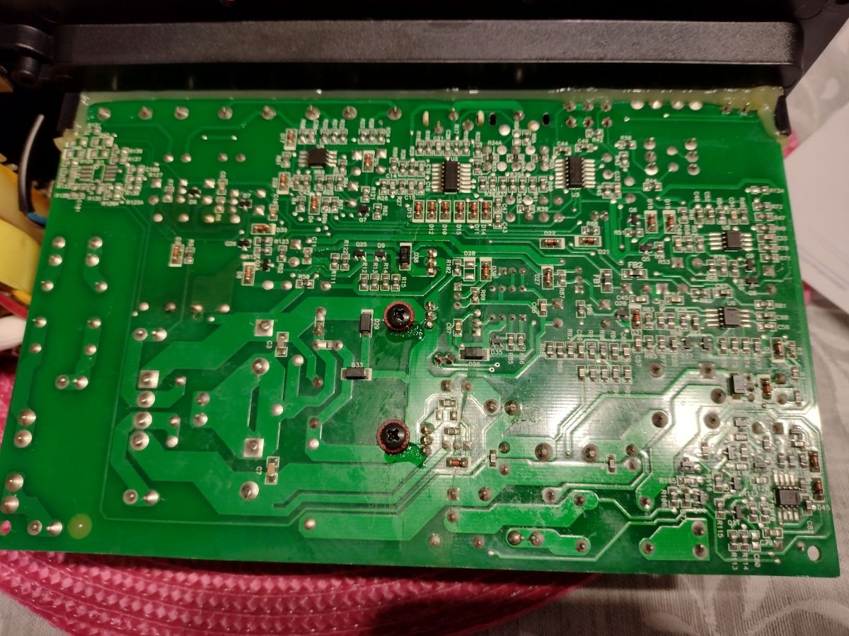

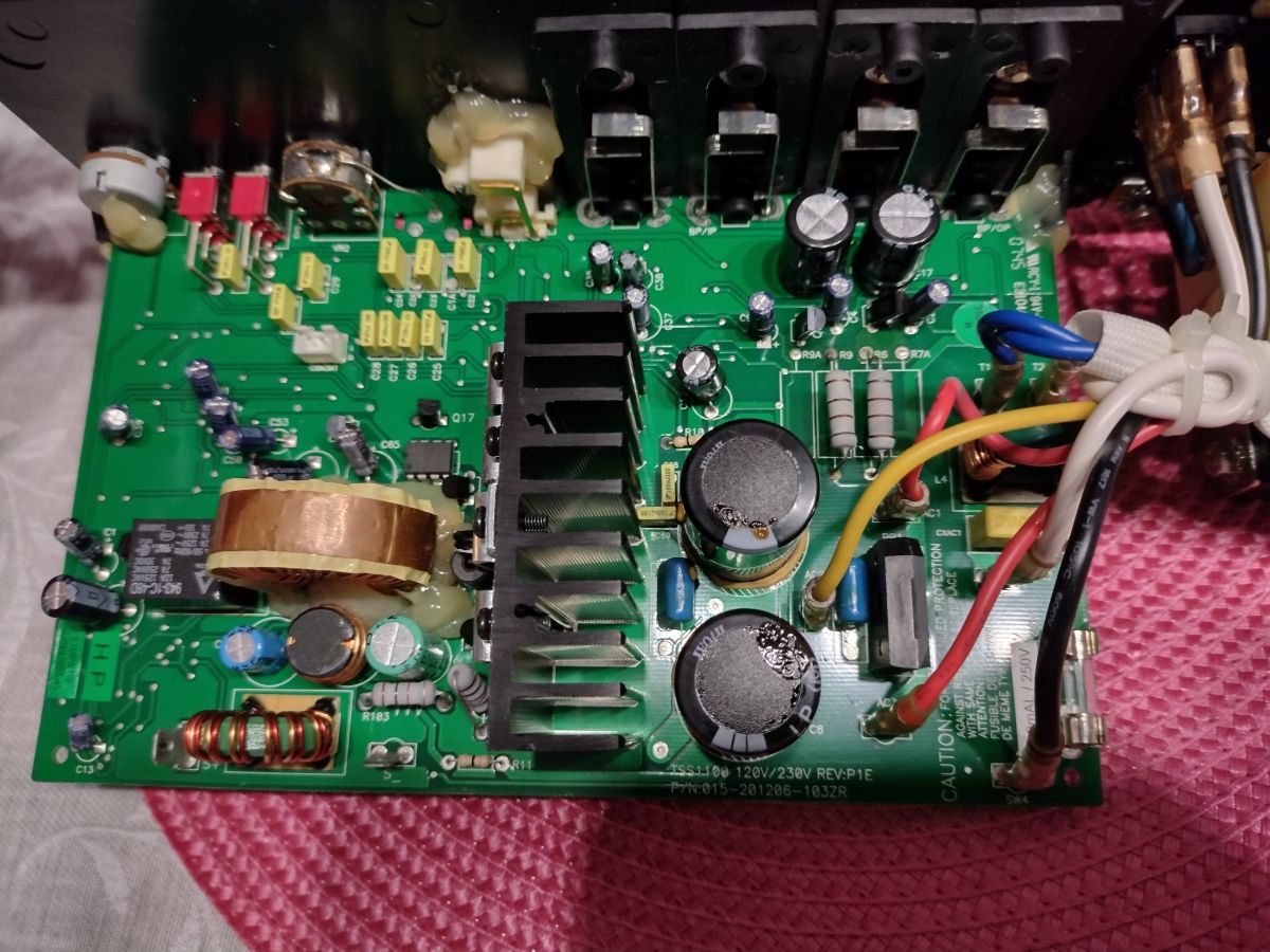

    taldeko
    Posty: 57
    Ocena: 22
    Dorzucam zdjęcia płytki według mnie nie ma żadnych uszkodzeń ani uszkodzonych elementów elektronicznych.Byc może teraz ktoś pomoże albo skusi się na naprawę w rozsądnych kosztach,jestem z Wrocławia. Zdjęcie płytki z różnymi elementami elektronicznymi, bez widocznych uszkodzeń. Zdjęcie płytki drukowanej z widocznymi ścieżkami i elementami elektronicznymi.

  • #16 21232422
    taldeko
    Posty: 57
    Ocena: 22
    Witam.Udalo mi się znaleźć chwilę i wszystko podlaczyc i zobaczyć jak sub działa.Wiec po włączeniu zasilania(bez podłączonego sygnału)dioda od razu zapala się w kolorze zielonym.Zrobilem kilka prób i raz zapaliła się na czerwono a tak za każdym razem na zielono.Nie wiem czy tak powinno być ale zauważyłem też że po włączeniu od razu zapala się dioda a po 1-2 sek dopiero słychać przekaźnik.Po ok 10 min. przekaźnik zaczyna tykać tak jakby nie mógł zaskoczyć w tym czasie dioda miga między kolorem ziel. a czerwonym,jak przekaźnik zaskoczy (złapie bo tak to wygląda) dioda zmienia kolor na czerwony.Po tych próbach do suba doprowadziłem sygnal.Do prób podłączenia sygnału podłączyłem tel przez kabelek mini jack- czincz i puściłem muzykę-sub jakby się załączył bo dioda zmieniła kolor na zielony.Niestety nie gra z głośnika nie słychać nic.
    Podłączyłem też słuchawki pod r 103 i zawarłem r 70 przy po podłączonym sygnale i włączonym zasilaniu i cisza,żadnego sygnału ze słuchawki.Jakis kolejny pomysł jak sobie z tym poradzic?
