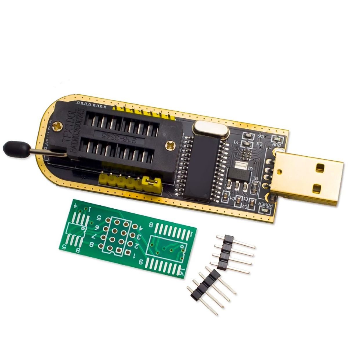

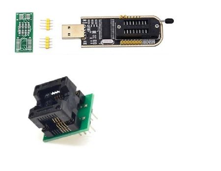

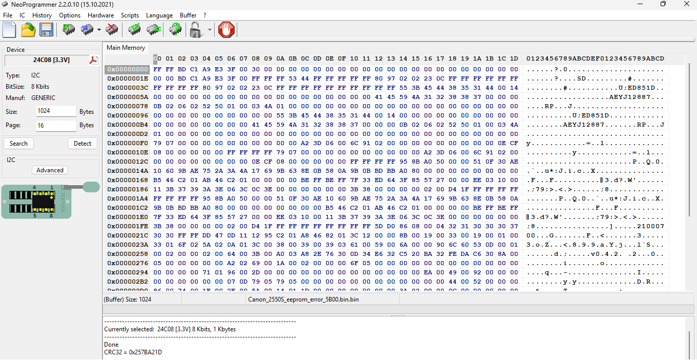

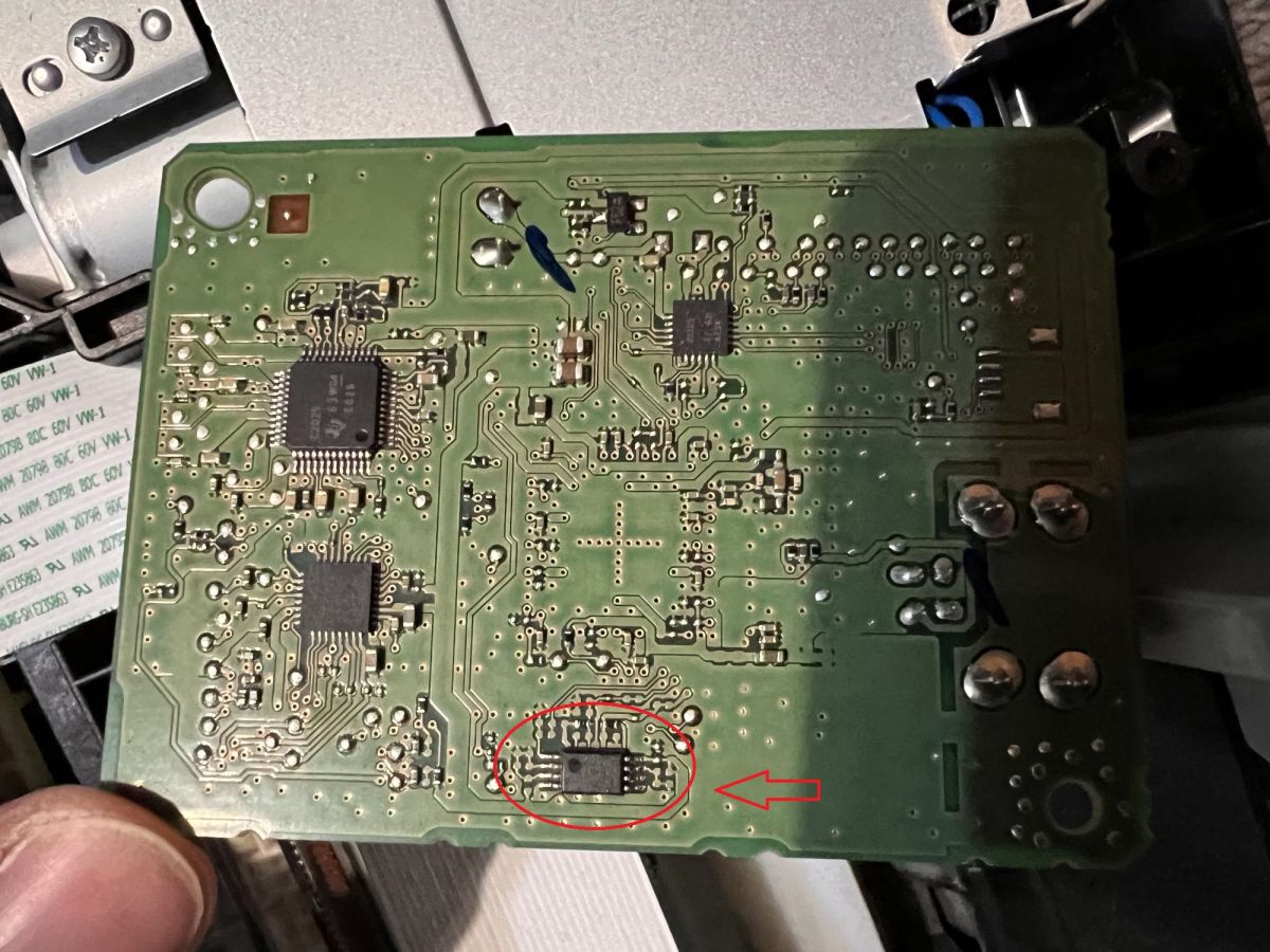

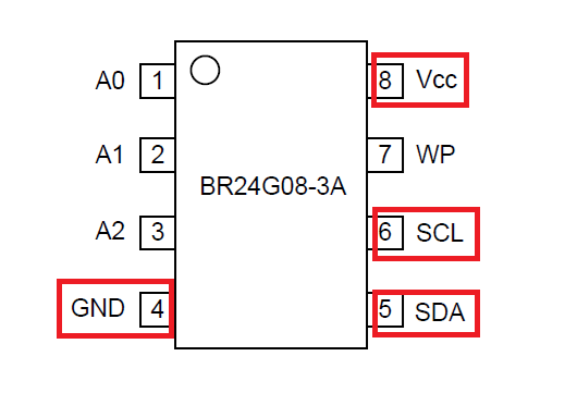

✨ Dyskusja dotyczy błędu 5B00 w drukarce Canon MG2555S, spowodowanego przepełnieniem pampersa (absorbera zużytego tuszu). Próba wejścia w tryb serwisowy i resetu przez Service Tool nie powiodła się. Uczestnicy wskazali, że dla tego modelu standardowy reset programowy nie działa, a naprawa wymaga wgrania wsadu do pamięci EEPROM programatorem. Omówiono obecność dwóch pamięci na płycie, konieczność programowania małej pamięci EEPROM, możliwość użycia CH341A, klipsa lub dolutowania cienkich przewodów do nóżek układu. Podano też, że wsad rozwiązujący problem 5B00 należy wgrać do wskazanej pamięci, a operacja jest możliwa, lecz może być nieopłacalna.
