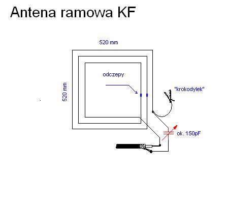

    Nie wiem czy zapytanie jest jeszcze aktualne ale postanowiłem napisać. Antena ramowa, którą wykonałem to 7 zwojów linki 1mm na krzyżaku z rurki pcv z włączonym szeregowo kondensatorem zmiennym. Zwoje są przełączane krokodylkiem w zależności od pasma. Siedmio zwojowa antena stroi się od ok. 3 - 21 Mhz.
    Załączam zdjęcia i ogólny schemat anteny.

    Problemów z wykonaniem nie miałem.
    Schemat znalazłem kiedyś w Swiat Radio w dziale Porady.
    Po zmontowaniu podłączyłem do trx-a (Antek) i po podpięciu odpowiedniego odczepu (chyba drugi od strony masy) i regulacji kondensatorem zmiennym w pewnym momencie dało się zauważyć znaczny wzrost szumu. To właśnie moment dostrojenia anteny.
    Następnie przy nadawaniu powtórzyłem dokładniejsze strojenie kondensatorem i bez problemu uzyskiwałem SWR w całym zakresie 80m na poziomie 1:1. Oczywiście przy każdorazowej zmianie częstotliwości o kilkadziesiąt kHz trzeba dokonać korekty dostrojenia szczególnie przy nadawaniu (typowe dla anten magnetycznych). Sama konstrukcja jest prosta i wykonanie anteny zajęło mi ok. 2 godz.
    Testowałem ją nadając na trx Antek z dołączonym wzmacniaczem na GU50 przy mocy ok 40W output. Antena była zamocowana w mieszkaniu i póżniej na balkonie (na parterze w gęstej zabudowie). Nie zauwarzyłem zbytniej różnicy w pracy anteny wewnątrz i na zewnątrz budynku.
    Raporty w łącznościach SP były naprawdę różne. Czasem nie można było się dowołać do stacji oddalonej o 100km lub sygnał był na poziomie S1 za to druga stacja w odległości 400 km dawała raport 59 (!). Wszystko zależy od wielu czynników a szczególnie propagacji.
    Na pewno nie można tej anteny porównywać z antenami pełnowymiarowymi ale jest ona dowodem na to, że można wyjść w eter na niższych pasmach przy bardzo trudnych warunkach antenowych i tanim sprzęcie home made.
    Pozdrawiam, Daniel SQ5IRH.

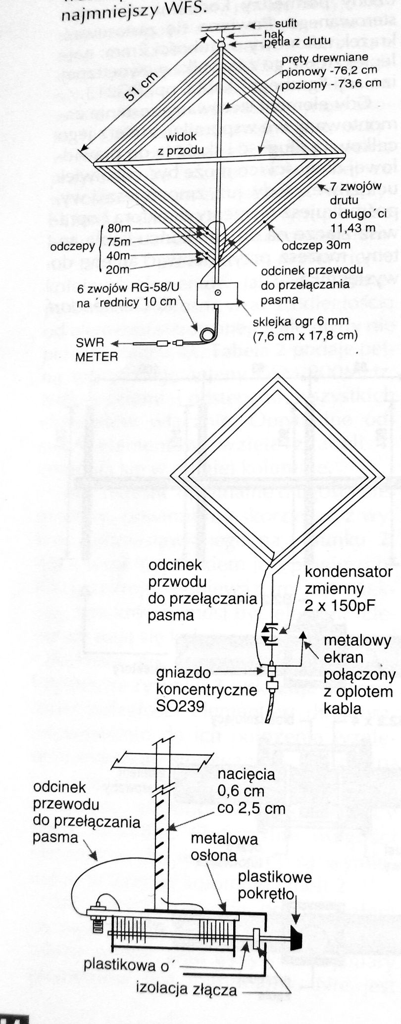

    witam SQ5IRH dziękuje za artykuł w załączniku szkice
    • Jak zbudować antenę magnetyczną do TRX Antek Prokury? ramowakf2.jpg (249.6 KB) Musisz być zalogowany, aby pobrać ten załącznik.

    w tym właśnie rzecz że antena magnetyczna to taki czysty obwód LC.Zwojnica dlatego aby stroiła dla niższych pasm (indukcyjność cewki)
  • #13 2476758
    KaW
    Poziom 34  
    Posty: 2616
    Pomógł: 170
    Ocena: 306
    antena magnetyczna to antena w ktorej wyeliminowano mozliwosc odbioru fal radiowych droga sprzezenia pojemnosciowego.
    Fala radiowa to w zasadzie dwie fale -w uproszczeniu duzym- wzajemnie prostopadle do siebie -fala o charakterze pola magnetycznego -i do niej prostopadla -fala o
    charakterze pola elektrycznego.
    Antena - w ktorej pokazano kilka zwoji na krzyzaku z drewna - to tylko zwojnica -prosta cewka -plaska - majaca cechy odbioru pola elektrycznego i pola magnetycznego.
    Cechuje ja -wg. literatury -brak zdolnosci kierunkowych i asymetria
    charakterystyki -pokazany wzor jest pokazowym dla mlodziezy.
    Wzor uzytkowy stanowi zwojnica -np 5 zwojow -z izolacja na wierzchu
    - na ktora nawinieto ekran -moze byc z blachy cienkiej wyzarzonej miedzianej -ale tak aby nie zamknal sie calkowicie -ten ekran. w srodku ekranu lutuje sie przewod -i od tej pory -po polaczeniu tego ekranu do masy stopnia wstepnego uzyskuje sie "ANTENE MAGNETYCZNA"- T.J. TAKA ktora reaguje na skladowa magnetyczna fali elektro-MAGNETYCZNEJ.
    Tych anten jest b duzo - rachunki anten wykonywanych z kabli koncentrycznych sa trudne -ale maja zalete taka ,ze jesli dobrze wykonane -z ekranem. i symetrycznie. to nie sa wrazliwe na zaklocajace pola elektryczne-odbieraja tylko skladowa magnetyczna- a charakterystyke maja tzw, osemkowa -taka lezaca 8/dwa kolka -rowne - prostopadle do pl.kola-czytez kwadratu .
