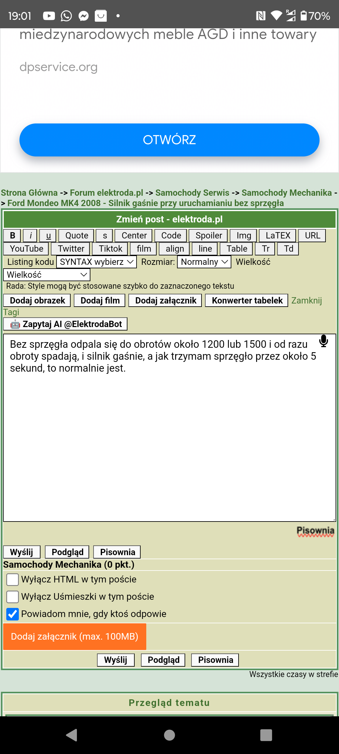

    Bez sprzęgła odpala się do obrotów około 1200 lub 1500 i od razu obroty spadają, i silnik gaśnie, a jak trzymam sprzęgło przez około 5 sekund, to normalnie jest.

    smoczatko1 napisał:
    Bez sprzęgła odpala się do obrazów
    Do jakich obrazów? Czy ty musisz ciągle wypisywać jakieś bzdury. Przeczytaj co sam napisałeś.
  • #21 21227603
    smoczatko1
    Poziom 6  
    Posty: 100
    Ocena: 2
    Tak napisałem, ale nie wiem dlaczego aplikacja zmienia sama wyrazy. Zrzut ekranu z aplikacji Forum elektroda.pl przedstawiający edycję postu o problemie z uruchamianiem silnika w samochodzie Ford Mondeo MK4 2008.
  • #22 21227611
    DiZMar
    Posty: 32464
    Pomógł: 2880
    Ocena: 6587
    smoczatko1 napisał:
    Tak napisałem , ale nie wiem dlaczego aplikacja zmienia sama wyrazy
    Wyłącz autokorektę, bo ona głupia jest.
