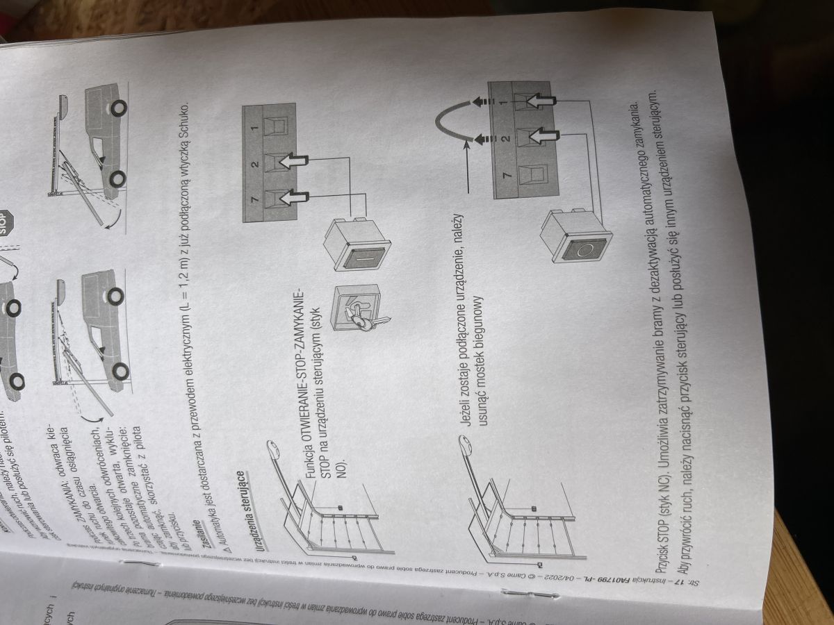

    Próbuje podłączyć przycisk dzwonkowy. Zgodnie z instrukcją podłączam pod numer 2 i 7 usuwając mostek z 1i2 i po podłączeniu i naciskaniu przycisku tylko pojawia się sygnał dźwiękowy z automatu.
    Co może być przyczyną ? Podłączenie przycisku dzwonkowego do automatu bramy Came V6000P - brak reakcji

    No a jaki masz przycisk - NO czy NC?
    Usunięcie mostka 1-2?
    Jak chcesz tylko sterować napędem to wystarczy przycisk na 2-7, reszty nie ruszasz.
    Chyba, że bardzo potrzebujesz STOP awaryjny, to wtedy rodzaj przycisku pod 1-2 ma znaczenie (na pewno nie będzie działać zwykły dzwonkowy ze stykami NO).

    Ok. Zostawiłem mostek i działa
