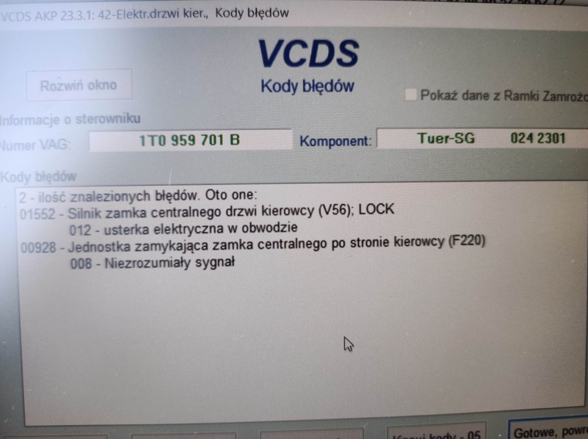

    Cześć
    Posiadam VW Touran 2006r. Mam problem z zamkiem centralnym w drzwiach kierowcy nie zamyka drzwi z pilota i nie działa przycisk zamykania otwierania na drzwiach wiązka w harmonijce drzwi jest ok znak myślicie do wymiany zamek ?
    Takie błędy w vcds Zrzut ekranu z programu VCDS pokazujący kody błędów dotyczące zamka centralnego w Volkswagenie Touran.
    #2 21227679
    johnny833
    Ja myślę że tak a inni to nie wiem
