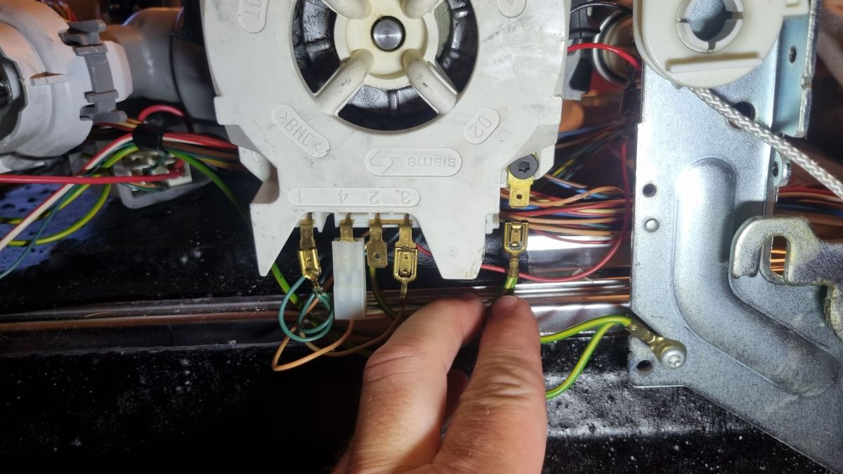

    Witajcie, mam zmywarkę jak w temacie, która działała bezawaryjnie aż do teraz, od 2008 roku. Zaczęło się od zapalonego kraniku. Poczyściłem więc co mogłem, łącznie z wężami. Wyciągnąłem ją i położyłem na boku, wylała się z niej woda.
    Po ustawieniu i włączeniu czas programu 70 °C przy starcie nie pokazywał 145 minut jak zwykle, tylko 109 minut. Przeszedł cały program i tyle. Drugi już nie chciał się włączyć. Mieliło, mieliło, aż do zapalenia się ponownie kranika.
    Poczytałem trochę na tym forum i już wiem, że jest problem z przeciekiem. Co bardzo możliwe, bo jak ją znowu wystawiałem, to jest woda na dnie. Jednak zanim się wezmę za uszczelnianie, mam pytanie do Was, co z tymi czasami programów. Wszystkie się zmieniły. Po kilku resetach teraz pokazuje 116 minut przy starcie 70 °C. Czy to objaw uszkodzonego programatora? Jeśli tak, to chyba nie ma sensu już jej ratować? Ktoś doradzi? Acha, jeszcze przy odczycie błędów takie symbole się pojawiały: P0, E3, C4
    Pozdrawiam serdecznie.

    Ogarnij wyciek. A czasem wyświetlanym się nie przejmuj, dojdzie do kultury jak przestanie łapać błędy.

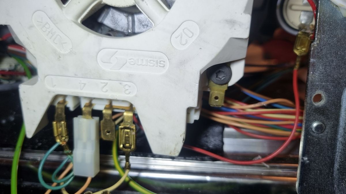

    Uszczelniłem całą maszynę. Ale niechcący odłączył mi się jeden pin od silnika i nie wiem, gdzie podłączyć? Pomoże ktoś? To jest masa, zero, idzie do obudowy..
    Będę wdzięczny za wskazówki
    >>21229210 Zbliżenie na silnik maszyny z odłączonym przewodem. Ręka trzymająca odłączony przewód w maszynie z widocznymi połączeniami elektrycznymi i pinami. Ręka trzymająca przewód zakończony na odłączonym pinie wewnątrz urządzenia.

    Przewód ochrony. Musi być podłączony na obudowę pompy.

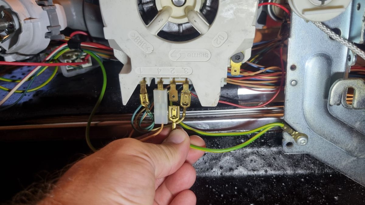

    Kubiak601
    Posty: 3
    Dzięki, czyli to ostatnie zdjęcie? Tak z boku najbardziej go podłączyć?

    Kenworth 18
    Posty: 11242
    Pomógł: 2435
    Ocena: 3739
    Dokładnie tak.
